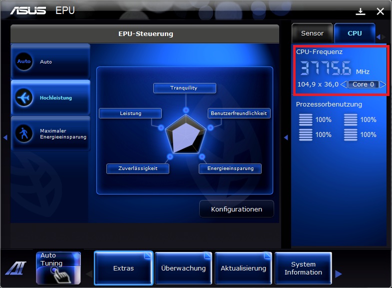

Nun, ich hatte es in der PCGH gelesen.
Gemessen habe ich es selbst mit der EPU Software die bei meinem Asus Board dabei ist.
Wenn ich dort auf "Höchstleistung" stelle, takten alle Kerne unter Last auf bis zu 3.8 Ghz hoch, Ref. Takt geht dabei bis zu 105, wird ebenfalls automatisch angehoben.
Der Turbomulti lässt sich beim I5-2400 geringfügig auf 37 erhöhen (Standard 34)
Es ist ja nicht so, das man Modelle ohne "K" gar nicht takten kann.
Ich habe dir mal ein Bild mit hochgeladen, da kannst du dir anschauen was ich meine,

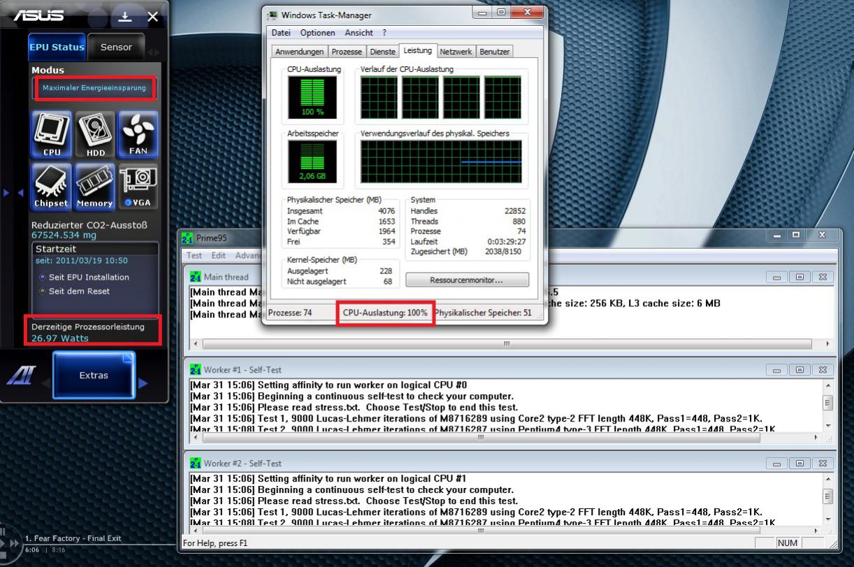

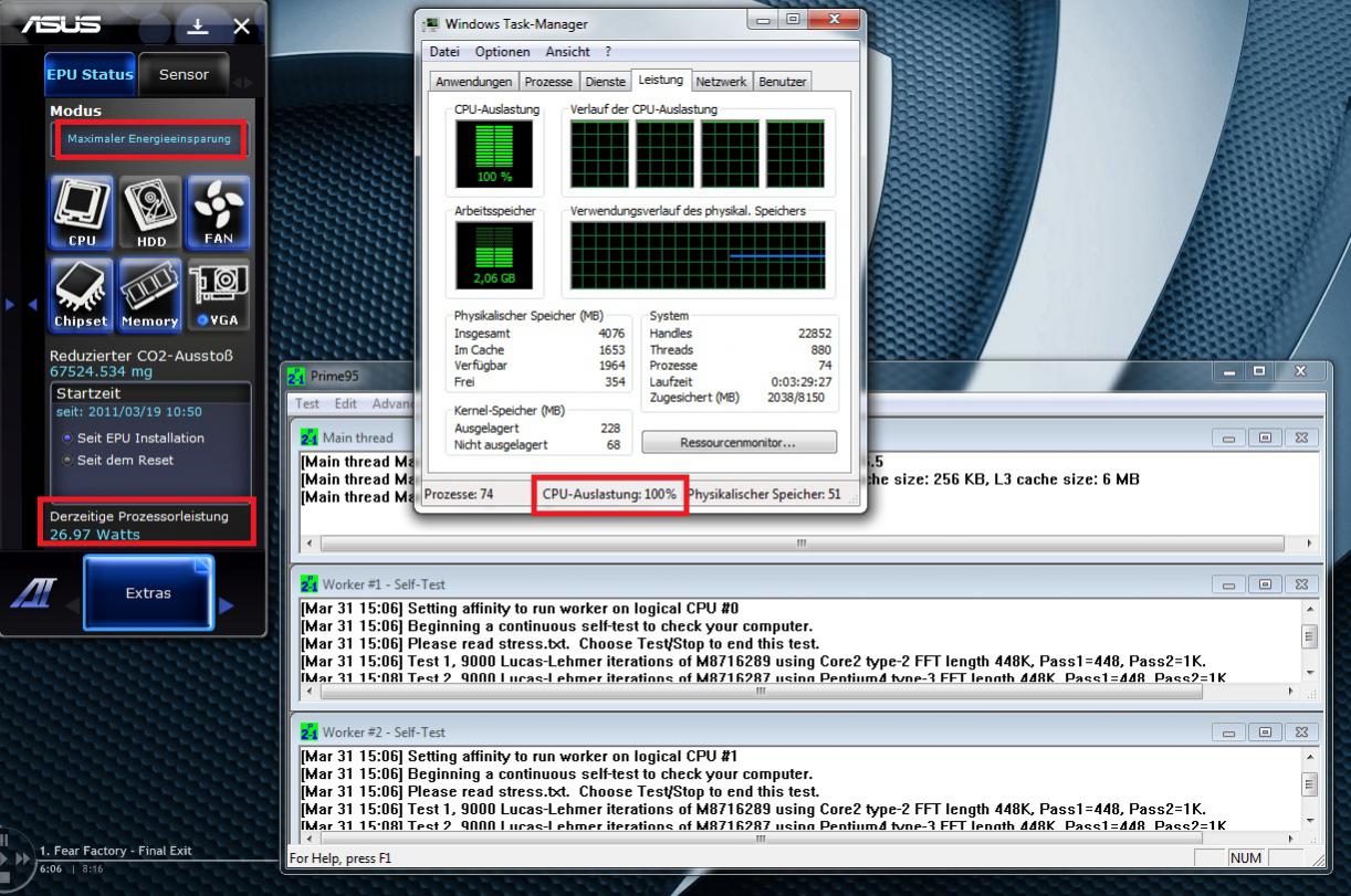

Das schöne ist, bei der EPU Einstellung "Maximaler Energieeinsparung" verbraucht die Cpu nur ~27W(meist sogar weniger) und BC2 läuft immer noch flüssig :cool_alt:
(Siehe Bild)
