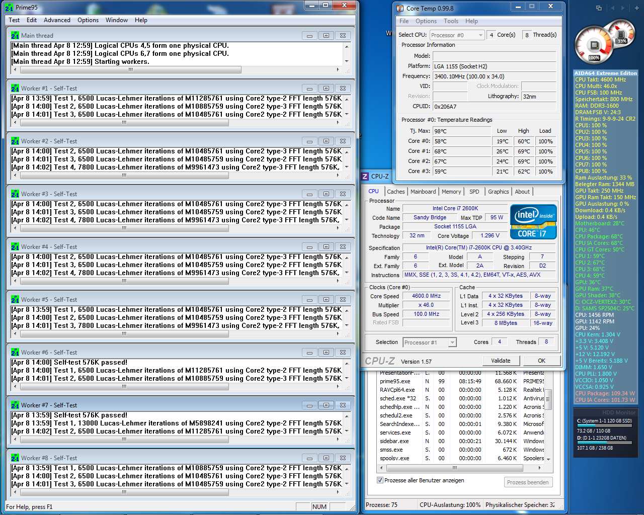

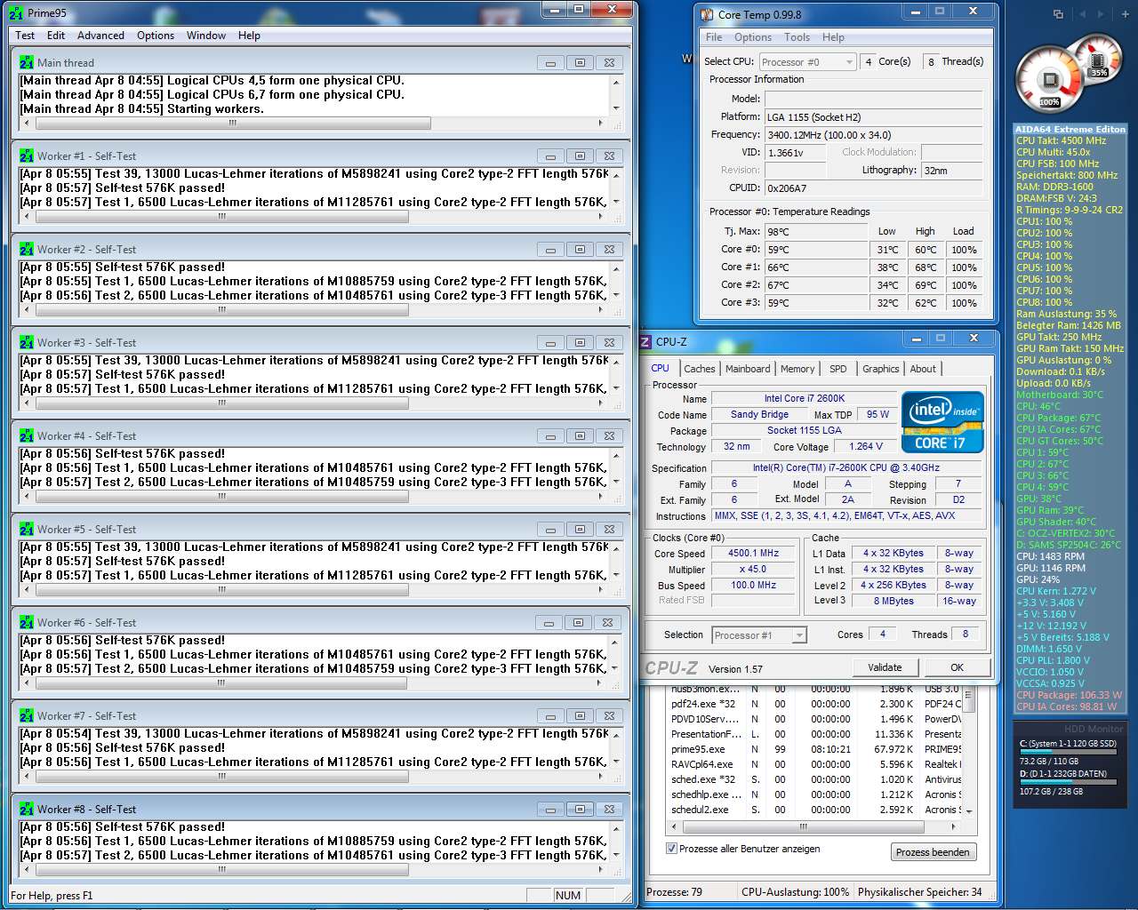

Also ich habe jetzt folgende Einstellungen und dazu ein paar fragen:
System: 2600k mit EKL Nordwand Rev. B mit ASRock Extreme 4
Habe mittlerweile im Bios 1.25v eingestellt und einen multi von 42, bus ist standard 100 MHz
Nun läuft das ganze unter Prime mit 56-61°c Kerntemperatur (kältester und wärmster Kern)
CPU-Z zeigt mit unter Last eine Spannung von nur 1.168v an (Idle die normalen 1.25v); ist es normal, dass der vdrop so hoch ausfällt?
Außerdem wird mir dort ein Bus Speed von 99.8 angezeigt (idle und Last), wodurch ich dann insgesamt auf "nur" 4190 MHz komme. Habt ihr das auch?
Wie lasst ihr denn euer Prime laufen?
Ich stelle immer In Place Large FTTs ein, aber mit 8 Threads wird im CPU-Z nur ein Multi von 40-41 (geht hin und her) angezeigt; mit 4 Threads läuft das ganze konstant auf 42 unter Last

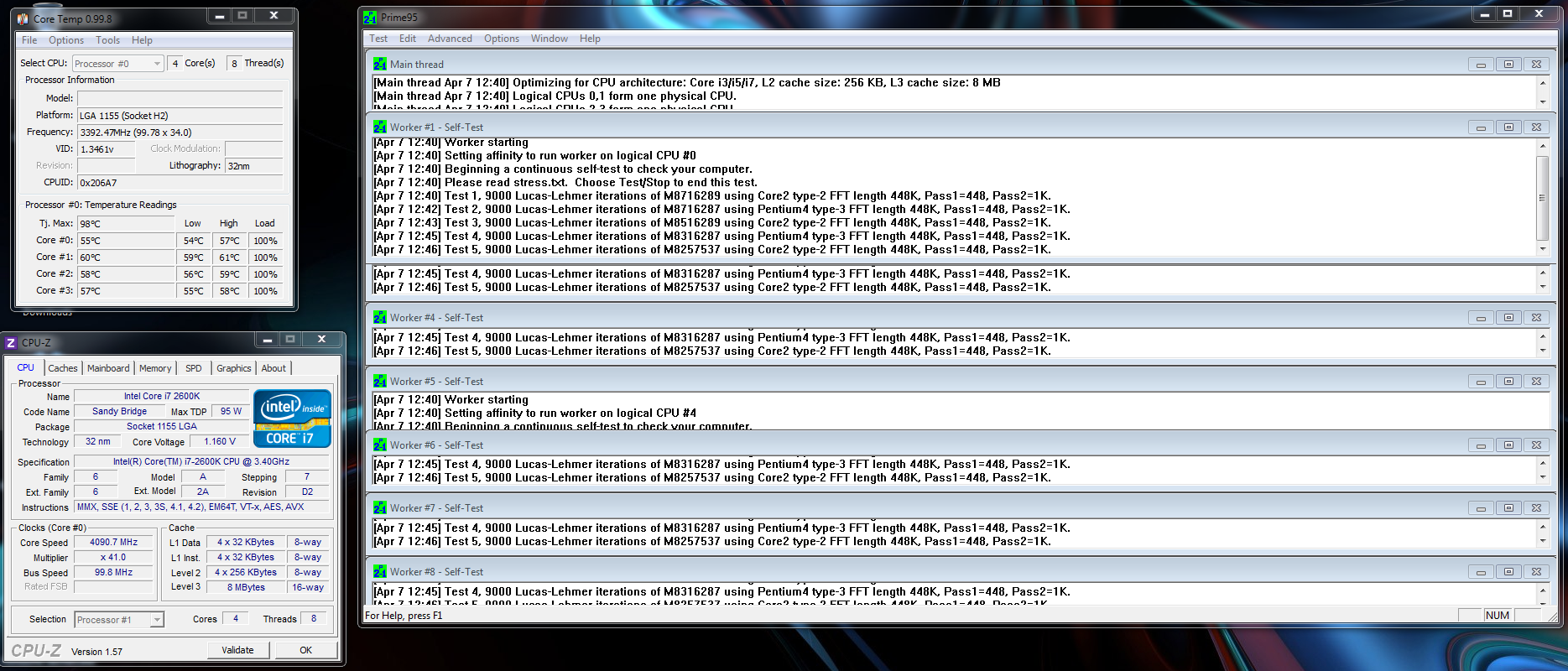

Edit: hier noch nen Screen:

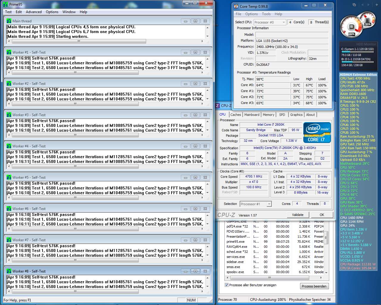

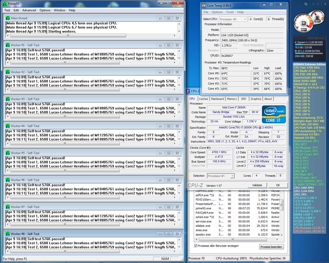

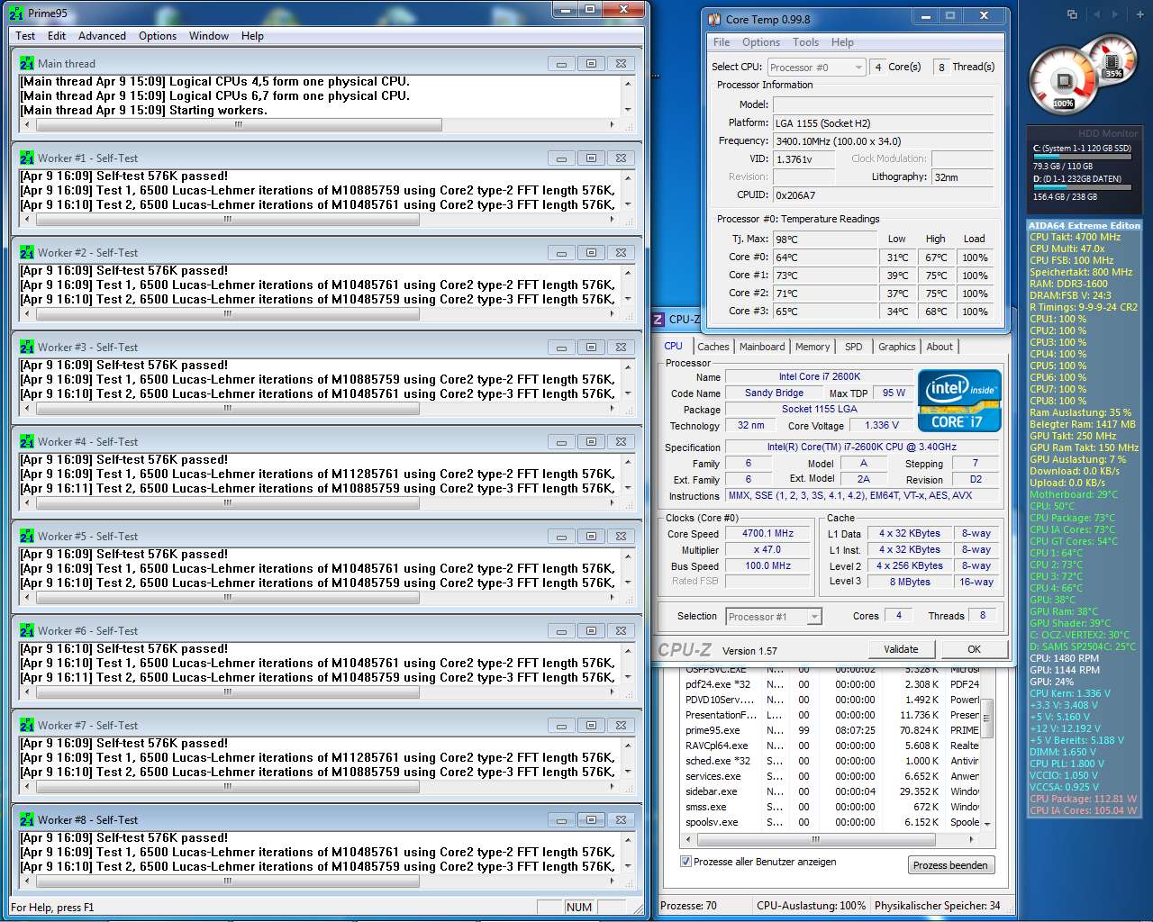

Das ist doch mal ein schöner Run.
4.7 GHz mit 1.336 V-Core bei max 75 Grad per Luftkühlung.

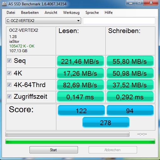

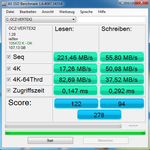

SSD ist zwar nicht die beste, aber es geht noch gerade so.

1. Was Du im Screenshot hast, ist alles Mögliche, aber keine Vollast, Du mußt beim 2500K schon 4 Worker Threads arbeiten lassen. Dann werden sich Deine Temperaturen auch in anderen Bereichen einpegeln.
2. Prime95 als Stabilitätstest für das Gesamtsystem kannst Du bei modernen CPUs knicken, es gibt hier genügend User, die Prime 24h ohne Fehler laufen lassen und die erste beste echte Anwendung wie ein Spiel mit starker CPU Last läßt die Kiste nach wenigen Minuten abschmieren.
Durch die großen Caches wird der Speicher kaum noch einbezogen und Fehler dort werden nicht aufgedeckt.
Das Ganze habe ich mittlerweile einige male reproduzierbar provozieren können. Einfach den Speicher auf DDR3-2133 mit CR1 eingestellt, Prime95 ist 14h fehlerfrei durchgelaufen, BFBC2 gestartet, nach etwa 1,5 Minuten Stop 0x00000124 Bluescreen, wieder auf CR2 umgestellt, BFBC2 läuft bombenstabil. Eben, weil Prime kaum Speicher genutzt hat, sondern fast vollständig im L3 Cache abgelaufen ist.
Ein deutlich besserer Stabilitätstest ist z.B. der Folding@Home SMP Client, beim i5 mit 4, beim i7 mit 8 Threads, bei Gulftowns mit 12 Threads.

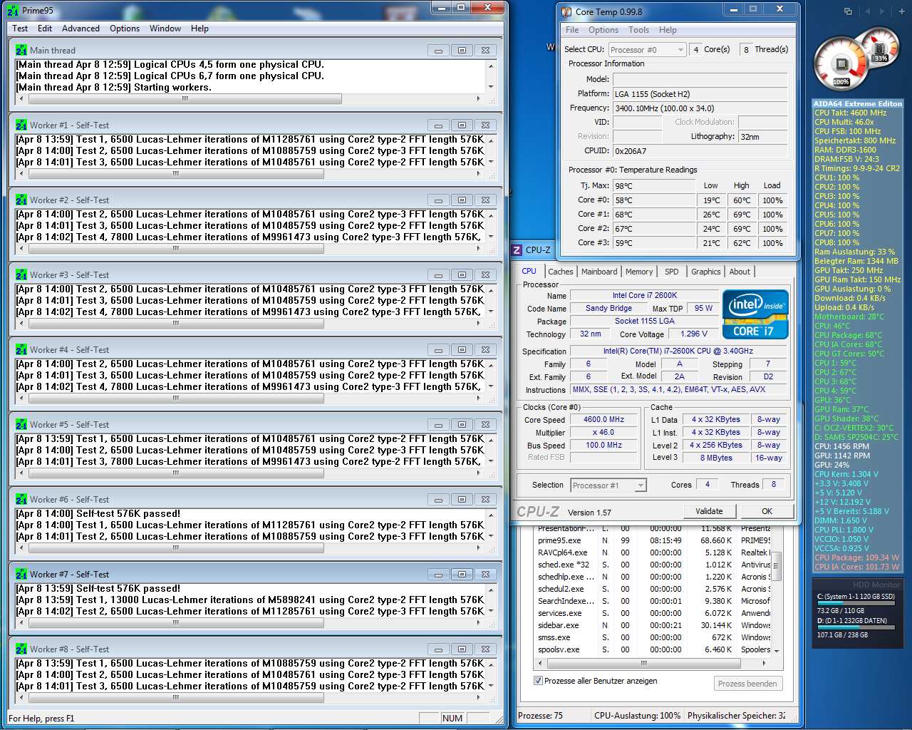

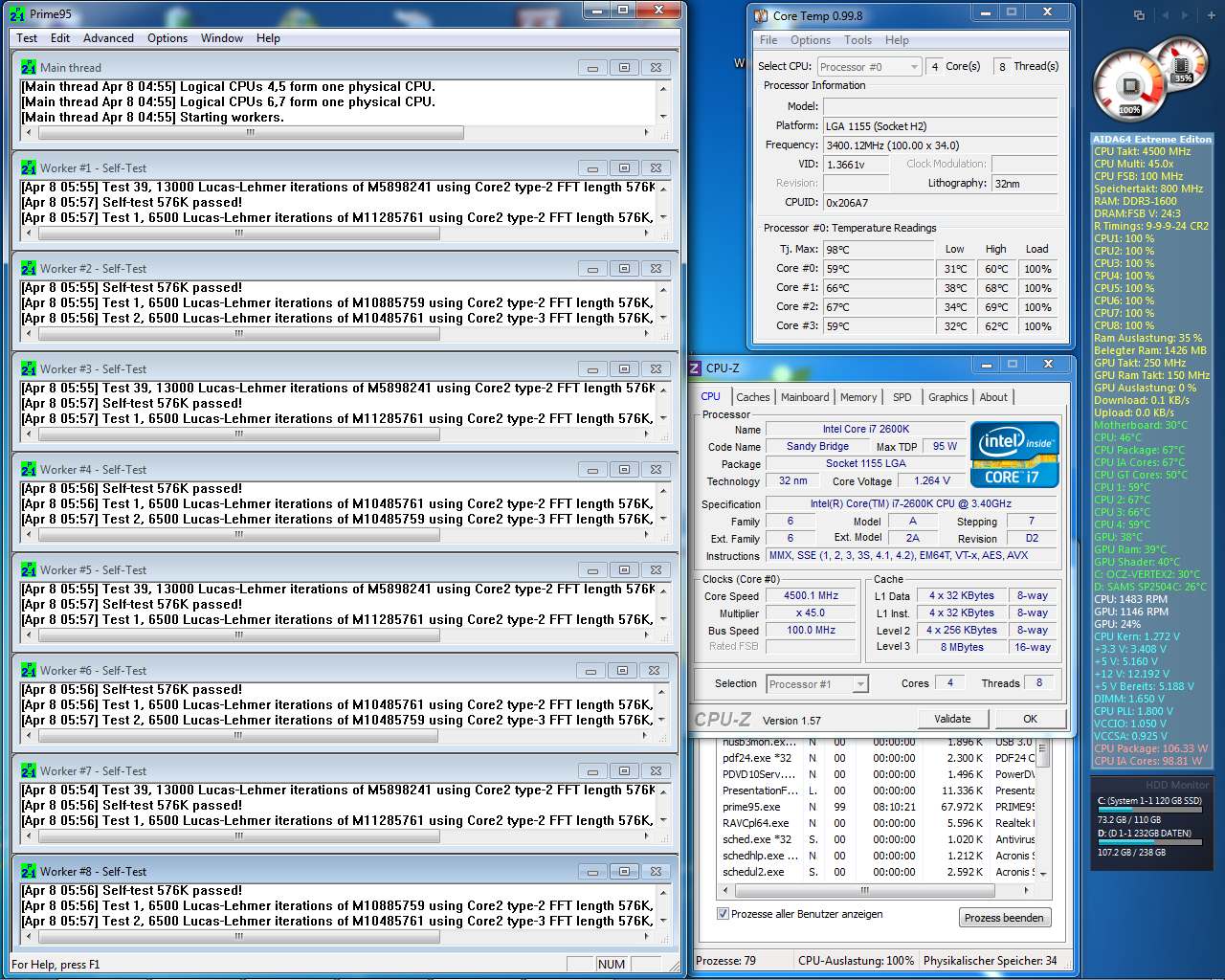

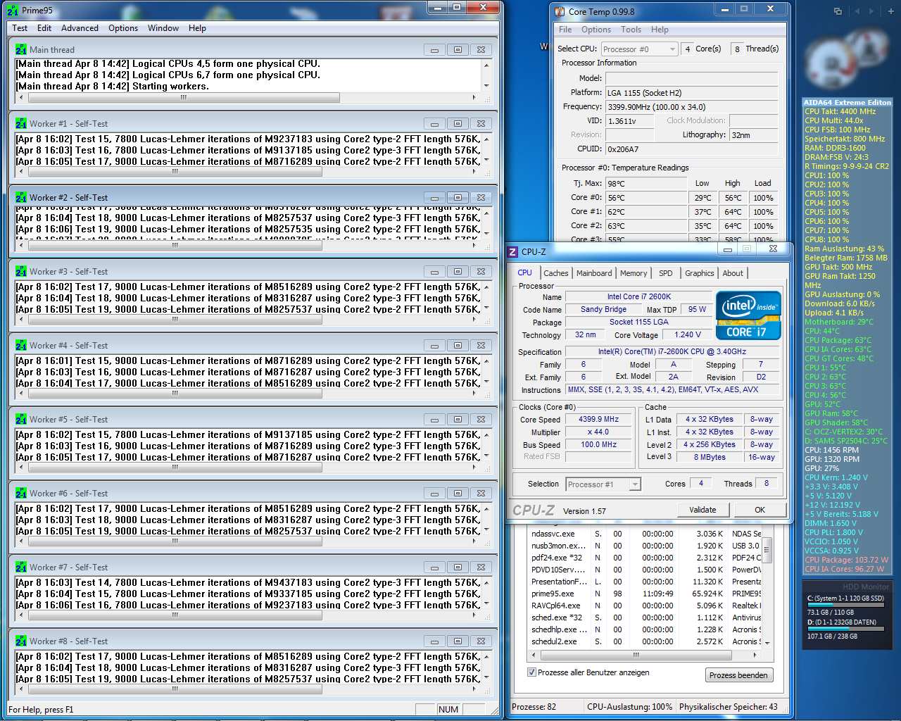

@ swarley10

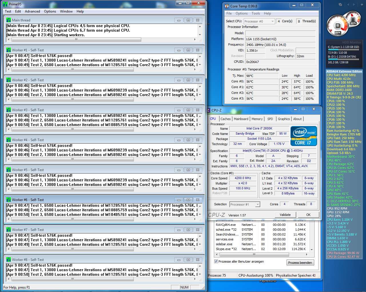

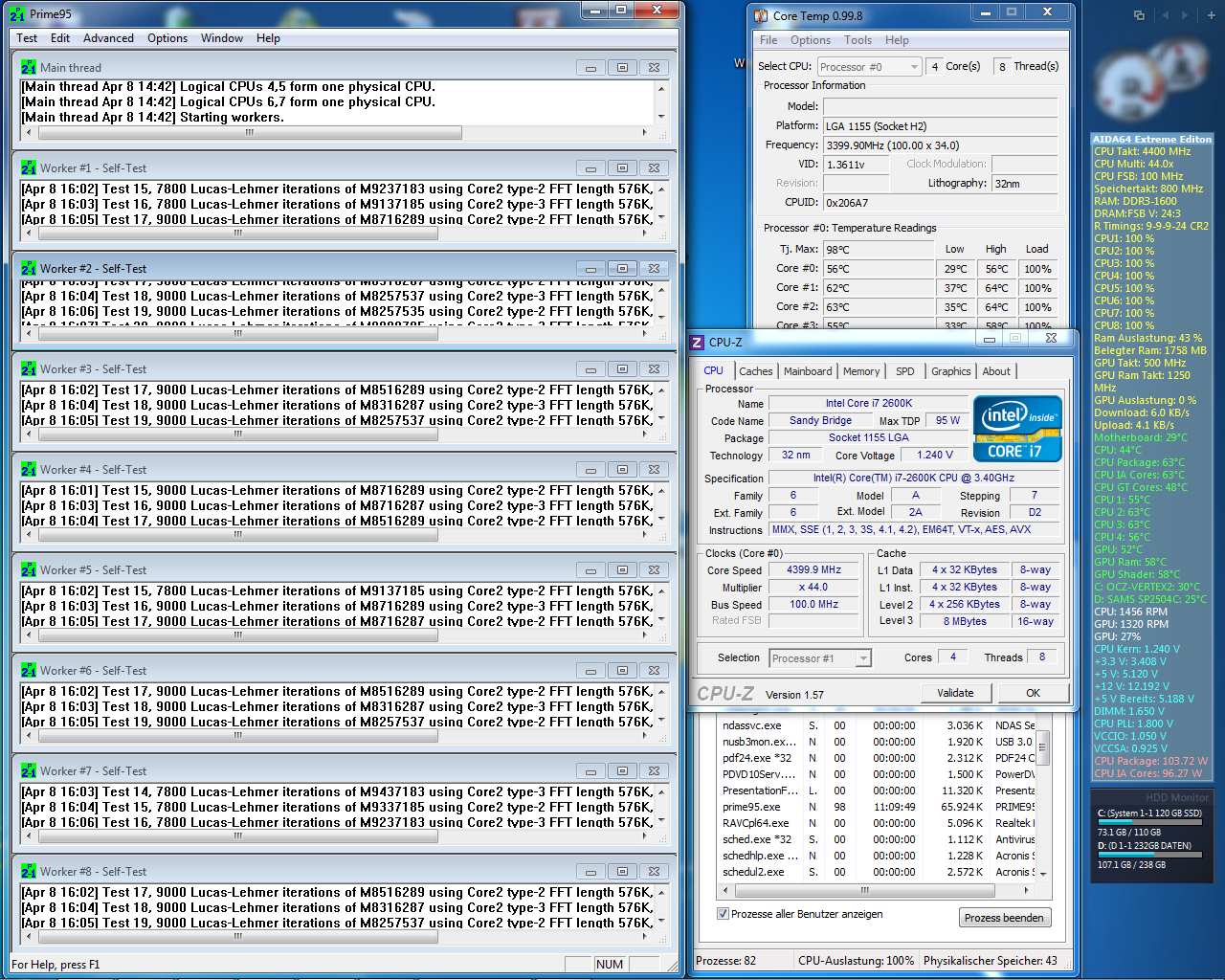

Hier noch ein Profil.
