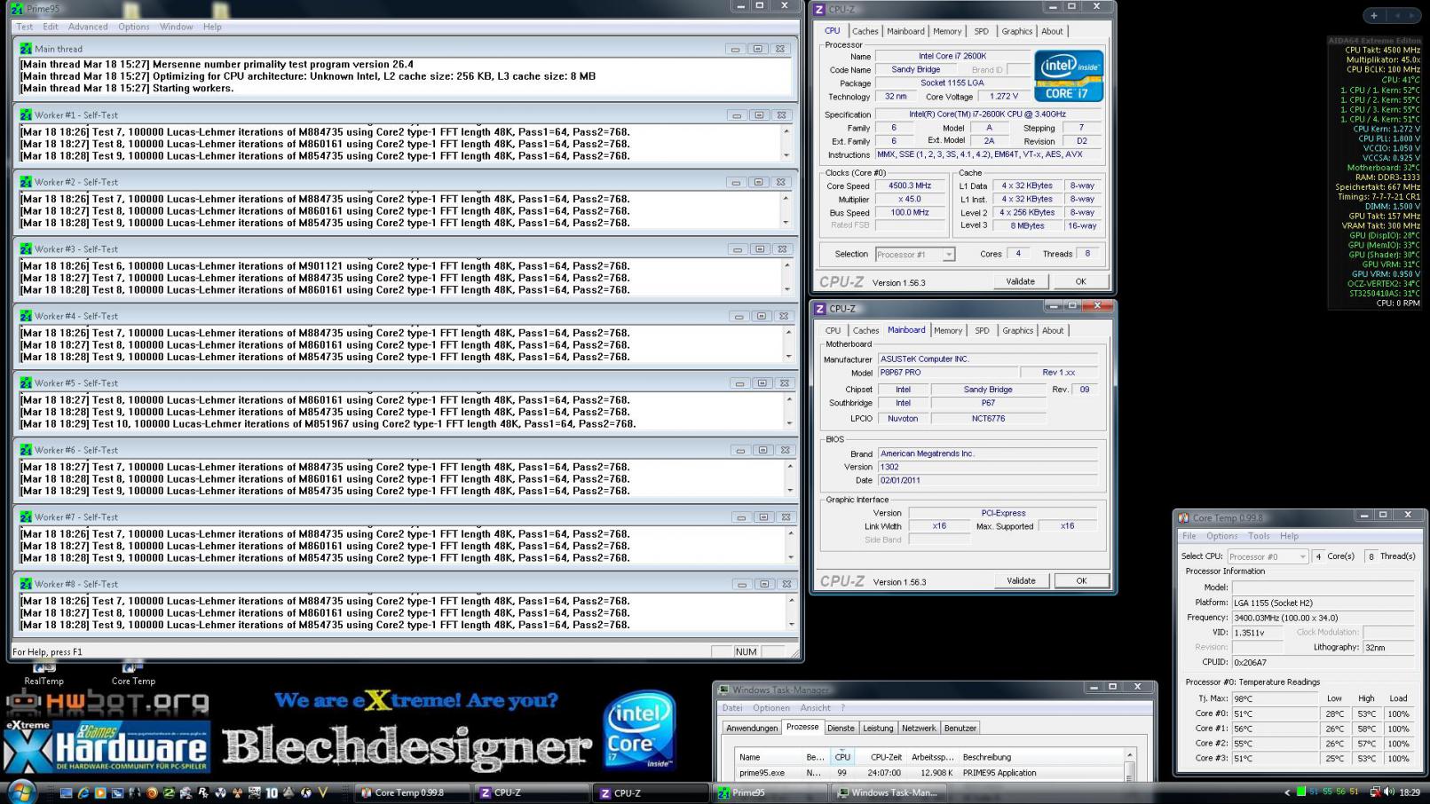

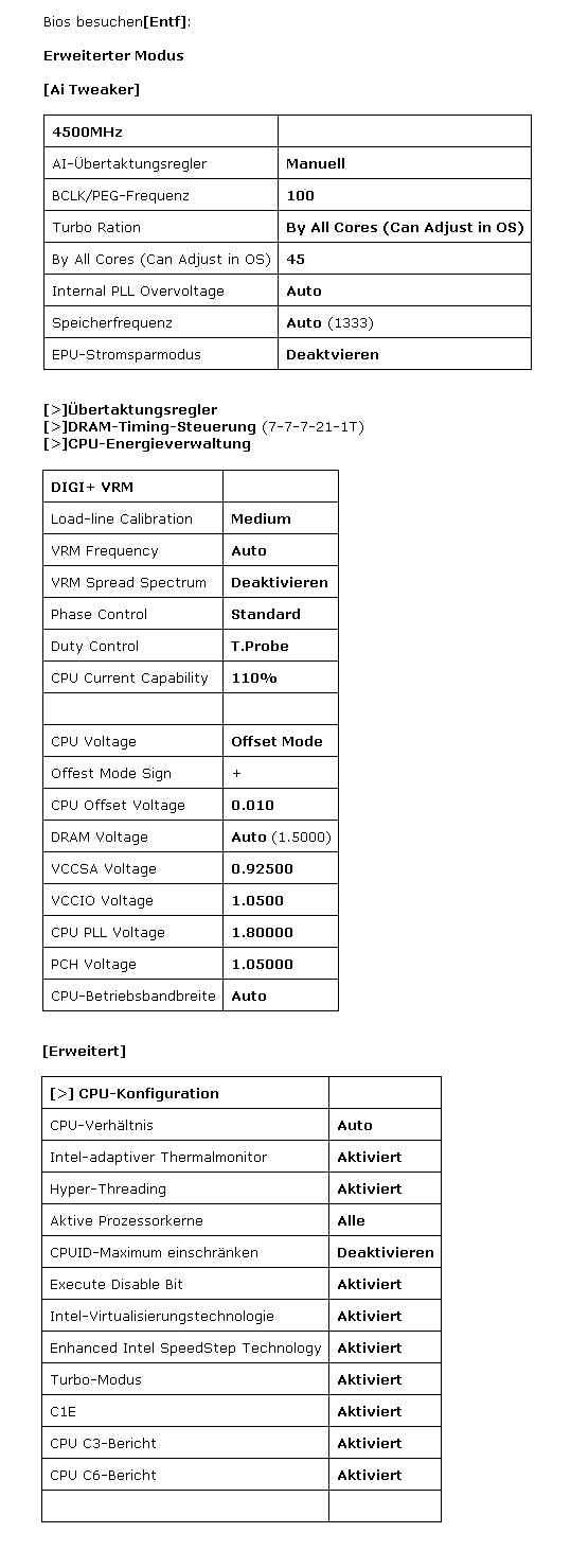

Hier sind mal meine Einstellungen für 4,5GHz auf einem Asus P8P67 Pro mit einem i7 2600K :

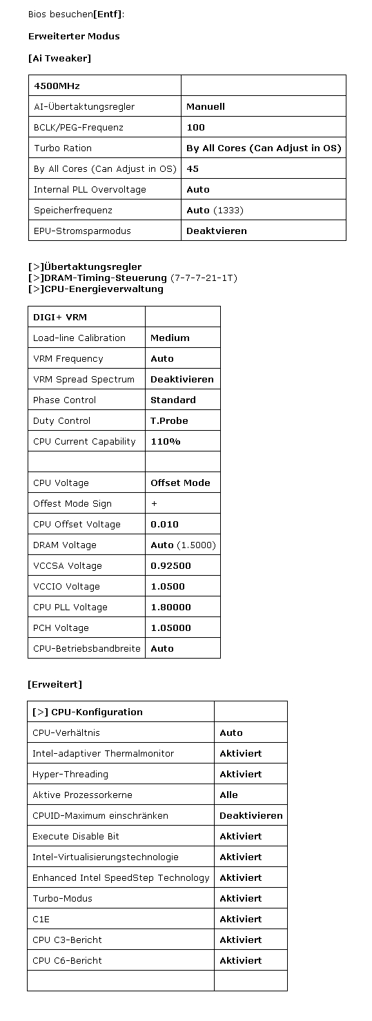

hier mal ein bild wie ich es eingestellt hab
Uploaded with ImageShack.us
mit standard einstellung muss ich im ca 1.370v im BIOS einstellen um stabile ergebnisse für die 4.8ghz zu bekommen
mit diesen digi vrm einstellungen krieg ich die gleiche taktfrequenz mit nur 1.340v hin!!!
Hat mich doch ziemlich überrascht. Ausserdem kann es etwas nützen wenn man die CPU PLL Voltage aufe ca 1.775v bis 1.75v einstellt anstatt auf 1.8v
Hab jetzt einige stunden lang rumprobiert und ich finde meine momentanen Einstellungen sagenhaft:
4.8ghz bei eingestellten 1.34v welche unter last laut
CPUID eine Spannung von 1.36v ergibt. :)

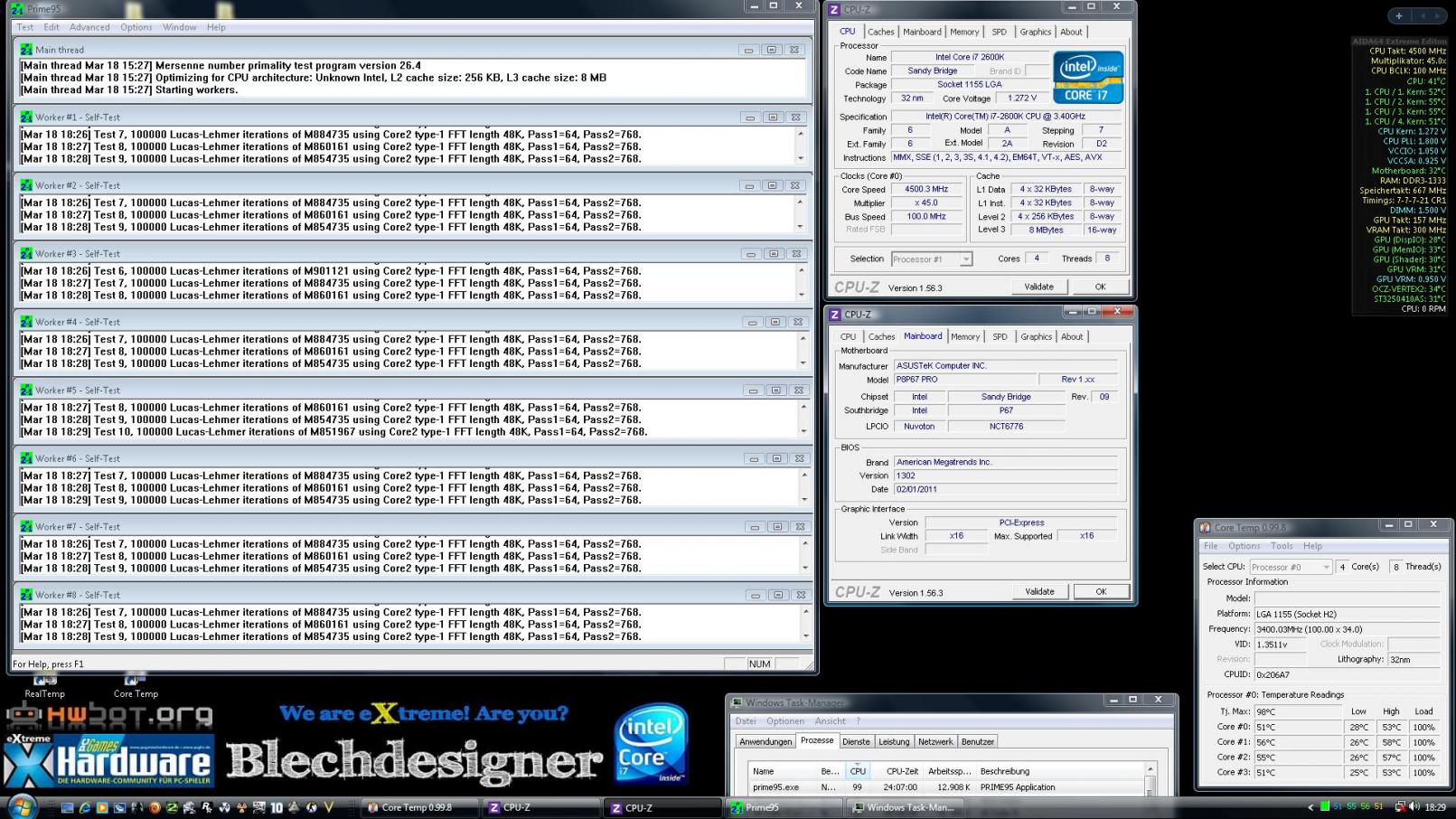

So endlich mal richtig meinen kleinen 2500K getestet:
(Einer der ersten Batches: L040B671)
Kommt wohl in den HTPC, wenn mein 2600K da ist :)
