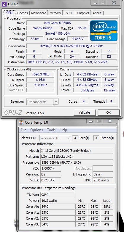

Hab mich als totaler OC Anfänger auch mal dran gemacht meinen neuen i5 2500K zu übertakten.
Mein Ziel ist es den 2500K im "gesunden" Bereich zu übertakten, also die Spannung im normalen Bereich zu lassen und alle Stromsparfunktionen zu behalten.
Habe im Bios den Multi auf 41 gesetzt und bei vcore den Offset Mode und -0,105V eingestellt.
Rest habe ich alles so gelassen wies war.
Hatte auch mal versucht mit fixem vcore zu takten, allerdings bringen mir dann die ganzen Stromsparfunktionen garnichts mehr oder seh ich das falsch?
Unter Last zeigt mir CPU-Z max 1,200V an @ 4,1Ghz scheint auch stabil zu laufen.
Im Idle zeigt er mir um die 0,848V an, das finde ich schon etwas wenig, aber läuft alles stabil. Wie weit runter darf man da denn ca gehn?
Finde die Werte die ich raus bekommen habe ganz in Ordnung für meine ersten OC Experimente, oder was sagt ihr dazu? Sind meine Werte so für den 24/7 Betrieb geeignet?

Ja die Werte sind ok für diesen Takt von 4.1 GHz.

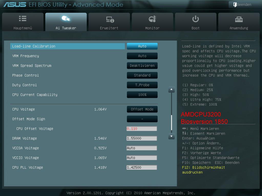

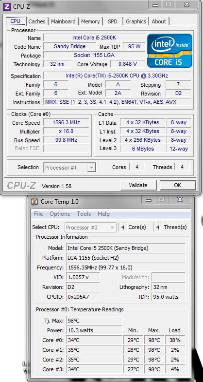

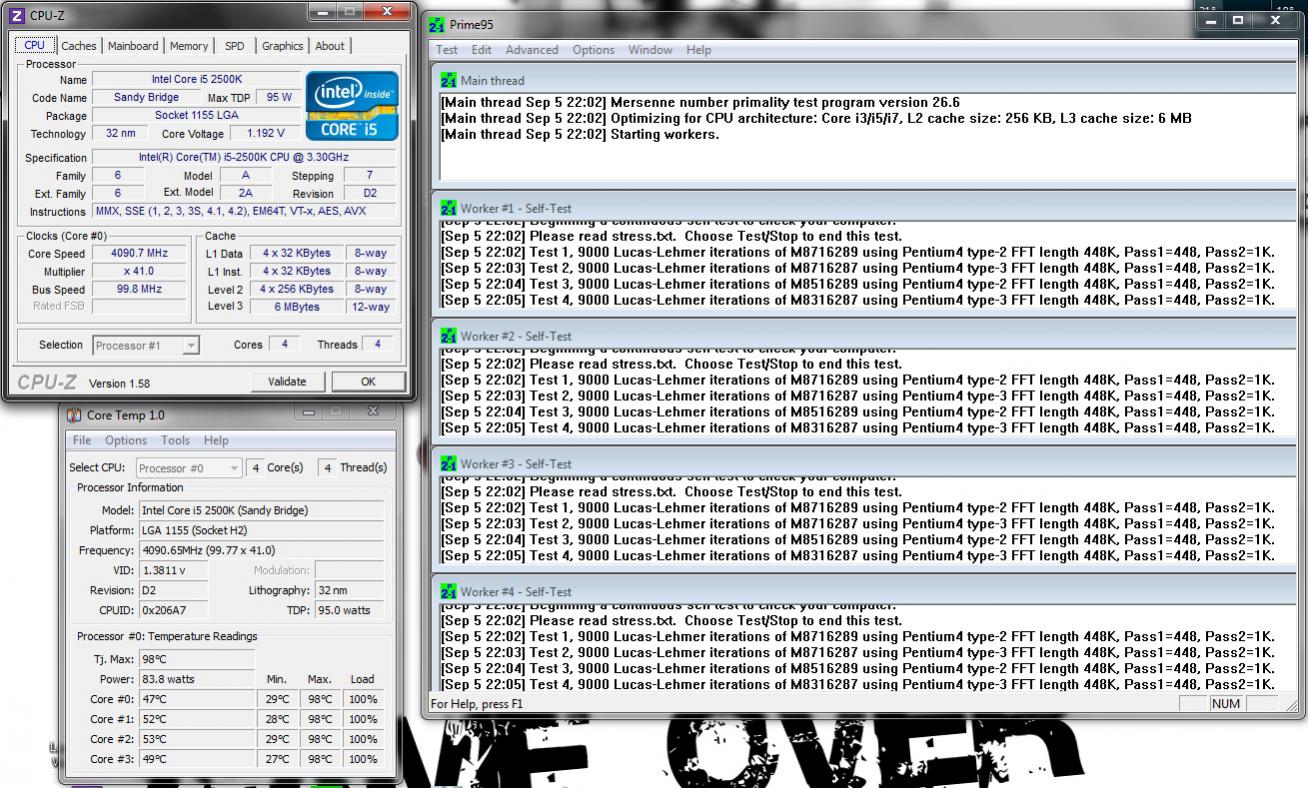

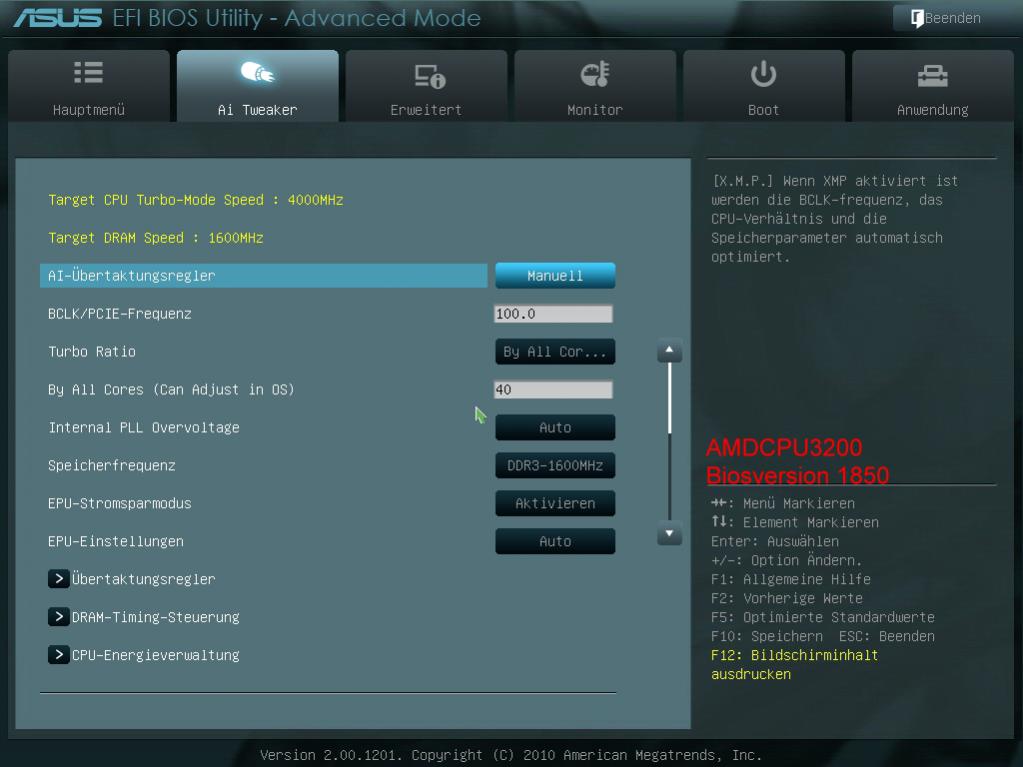

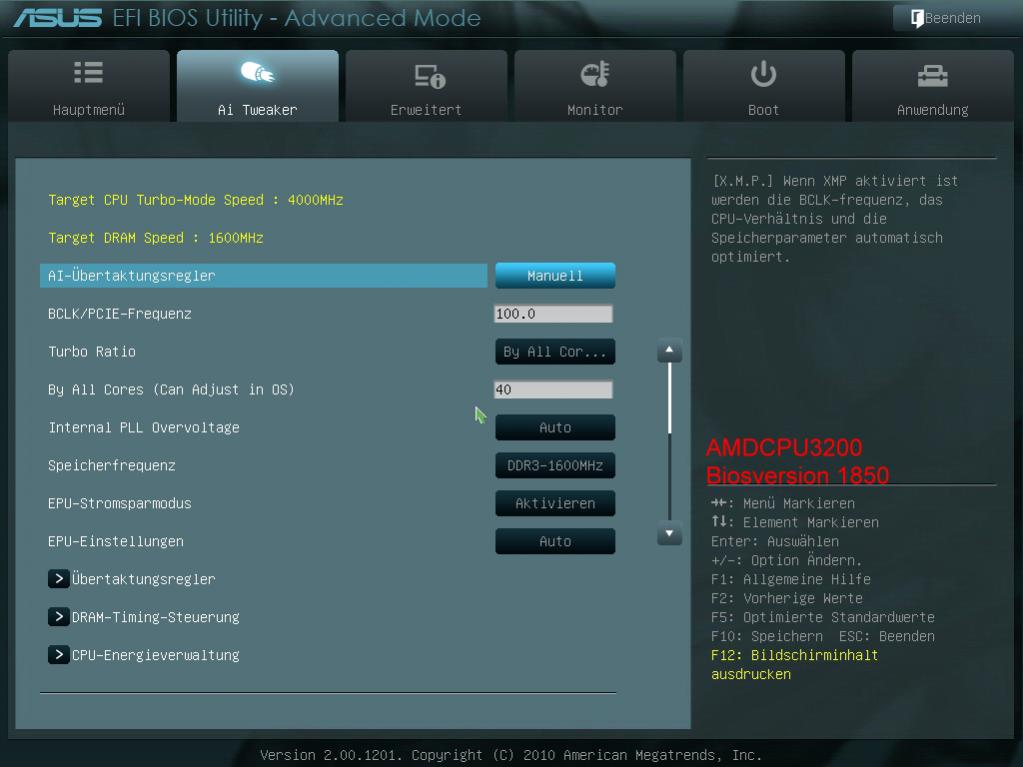

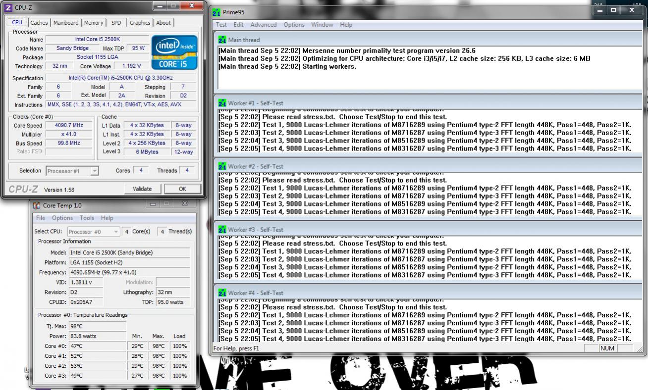

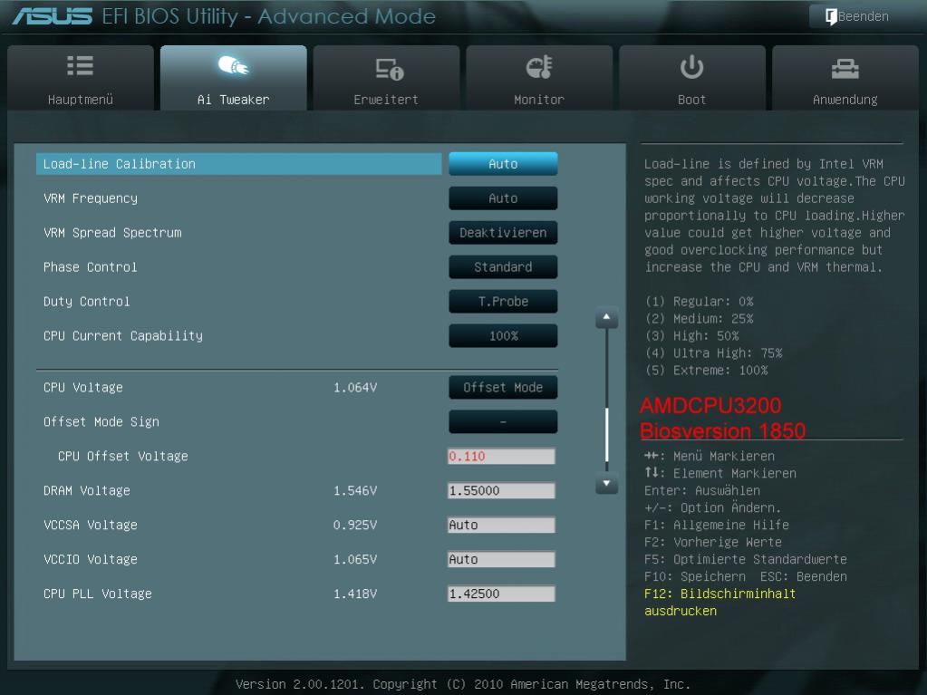

Offset Funktion.
Die ist da für das das er die V-Core im Idle auch mit runter Taktet, hier ein Beispiel für 4 GHz Taktung.
Die ersten beiden Bilder zeigen die Bioseinstellungen.
Das dritte Bild zeigt die Werte bei Last zu 100 %.
Das vierte Bild zeigt die Werte im Idle.
So wird sich der CPU bei jedem Takt verhalten wenn Du die Offset-Funktion nutzt.
Wenn Du die Funktion nicht benutzt dann senkt sich die V-Core nicht und es wird die gleiche wie unter Last verwendet, was ja blödsinn ist.
Denn Du sthest ja auch nicht vor ner roten Ampel und gibst Vollgas.
Gruß, Markus Alias AMDCPU3200
