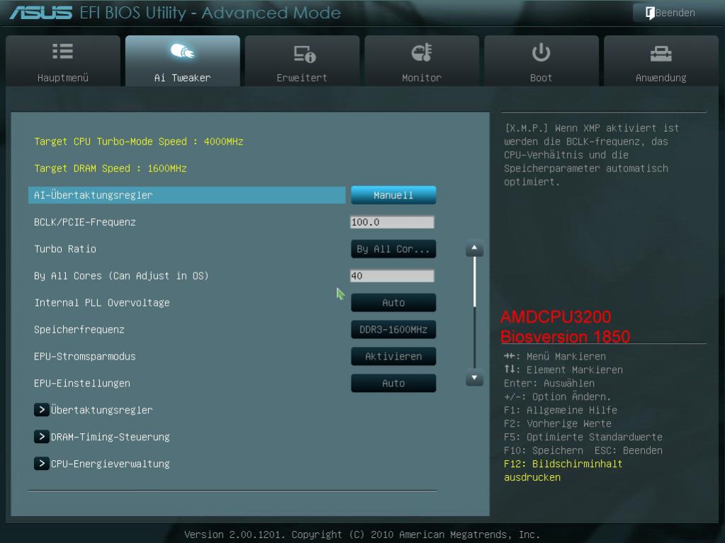

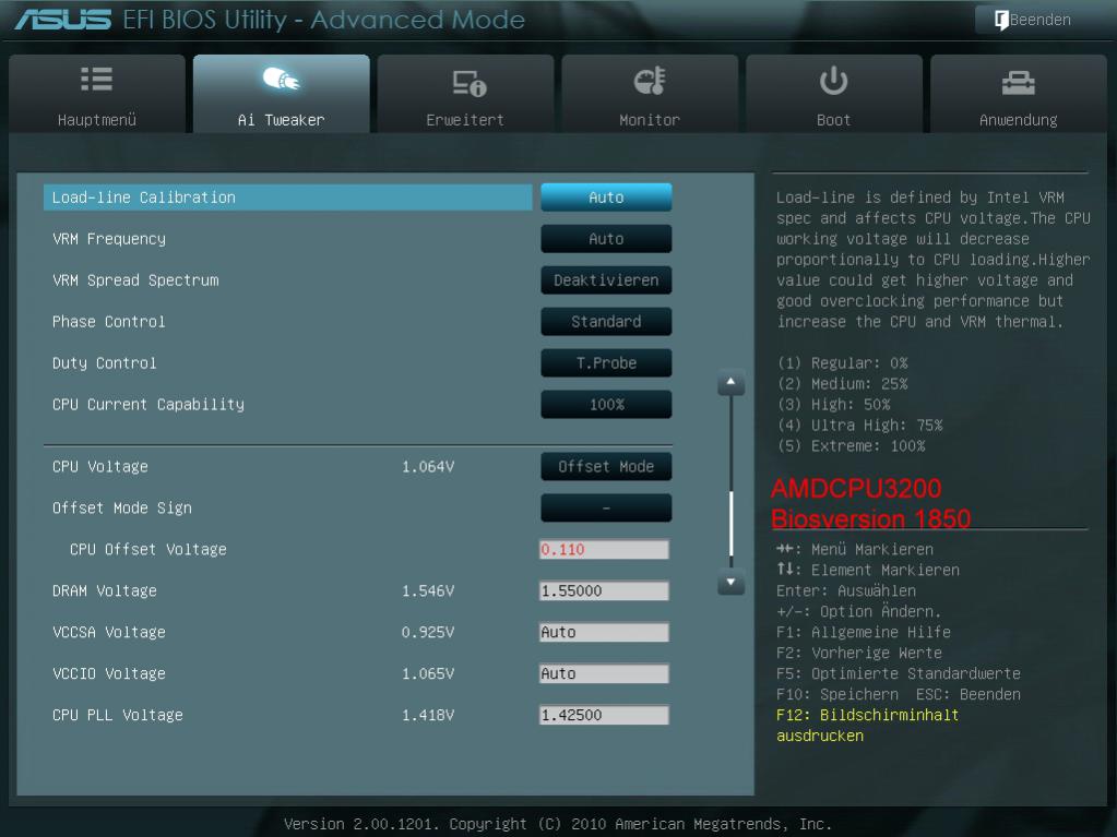

Siehe Screens, das sind meine Einstellungen für 4 GHz.
