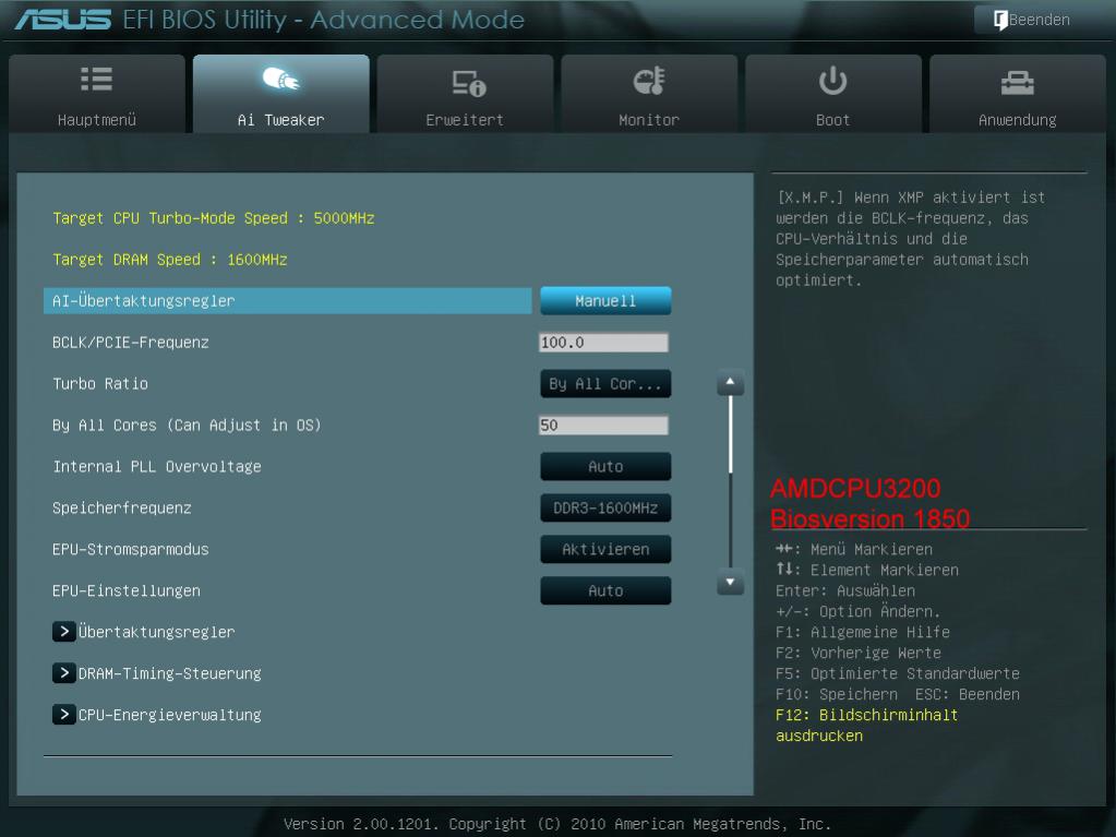

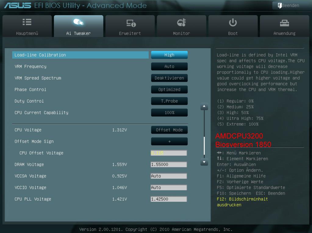

Also wenn ich bei meinem Board auf extrem stelle dann ist auch automatisch die V-Core höher, komisch.
Und die Temperatur ist höher.
Darum sagte ich ne menge Holz.

Stimmt, jetzt versteh ich überhaupt was du meinst... man ich bin ein Troddel .. ey..
Den F4 Bluescreen habe ich ja egal ob Offset oder Fixen oder Standardvcore. Welcher BS kommt wenn zu wenig Spannung für CPU ?
Was muss ich ungefähr für stocktakt bei offset einstellen ?
A
amdcpu3200
Ich glaube das war der 124 für V-Core und 101 für V-Dimm oder Timings.
Die V-Dimm habe ich bei mir auf 1.55 gestellt.
Und immer wenn ein blauer kam habe ich die V-Core erhöht bis er lief.
Das muß Du leider selber rausfinden ab welcher spannung er läuft.
Wenn Du bei Standarttakt mit Offset + oder - arbeitest bist Du entweder über oder unter der Standart V-Core.
Ich würde langsam in zweier Schritten mit - runtergehen und jedes mal Prime 1344 Test machen. Da mit bist Du schon mal auf einem guten Weg. Jeder Run sollte ca. 60 Minuten dauern, wenn ein Fehler kommt dann wieder die V-Core erhöhen. Das ganze kann schon mal ein paar Run's und so mit Stunden dauern.

llc auf auto, etwas riskant bei so hohen frequenzen imo
(aber schön niedrige spannungen...)
was hast du in der cpu-energieverwaltung eingestellt?
ich nehm heute über nacht nochmal die 4.6 in angriff, die kühlung ist jetzt ja locker leise genug im nebenher zu schlafen
bin da leider schon im bereich von 1.34-1.36v unter last (ohne llc und mit allen anderen spannungen auf standard gesetzt, dazu auto vrm frequenz und phase optimized, offset ~-35, turbo volt 220. vcore reicht noch nicht so ganz um die ganze nacht zu primeln aber abstürze im normalen betrieb sind noch keine aufgetreten)
