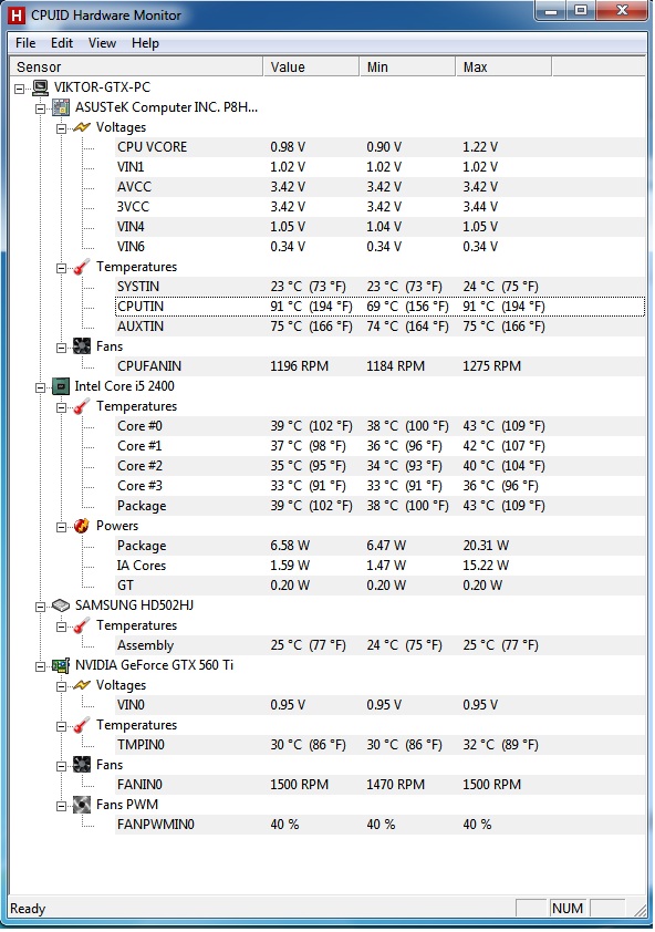

Womit kann ich gut und rel zuverlässig Temperaturen unter WIN7 Prof x64 auslesen?
(CPU, MB/HDD/SSD und GPU)
Habe Gerade den PC zusammengebaut mit i-2400
und im BIOS eine Idletemp von 40-45 Grad (Boxed Kühler)
Danke
edit:
SpeedFan sagt mir gerade dass die CPU bei 89C ist, dann
Core 0 bei 36C
Core 1 bei 35C
Core 2 bei 32C
Core 3 bei 32C
89 Grad?
les mal die temp mit hwinfo oder hwmonitor aus...

mit last habe ich bis jetzt noch nix getan, hab erst heute abends zusammengebaut und installiert.
hier mal ein screen von hwmonitor
(CPU Kühler, also der Alublock, ist kaum wärmer als Körpertemperatur)
EDIT von Heute: CPUTIN Temp springt ziemlich stark von einer sekunde auf die andere. Die Core Temps sind dagegen immer stabil.

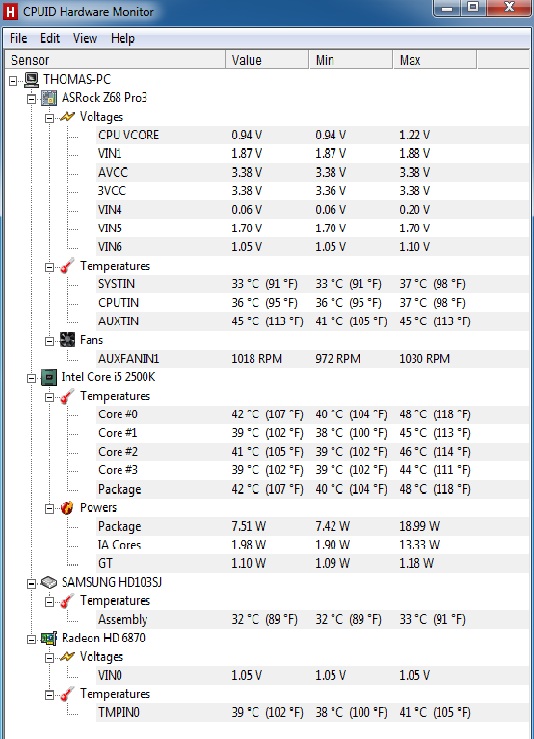

Hi zusammen,
habe meinen PC Eigenbau gerade fertig gestellt und soweit alles installiert.
Um die Stabilität bzw. mal die Temps zu überwachen habe ich mit HW Monitor im IDLE Zustand diese Werte:
Was sagt ihr dazu?
Alles im grünen Bereich?
Mein System:
i5-2500k
Asrock Z68 Pro3
Antec High Current Gamer 520 W
8 GB RAM Teamgroup
