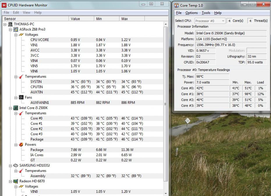

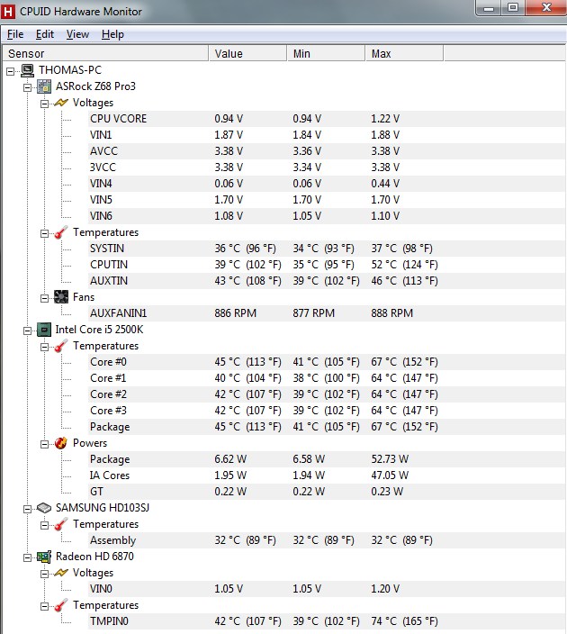

Hi zusammen,
habe nun nochmals meine Temperaturen gemessen, nachdem ich ca. eine Stunde lang BF BC2 gespielt habe.
Mein System:
i5-2500k mit Boxed Kühler
Asus HD 6870
Asrock Z68 Pro 3
Sind die Temperaturen noch im Rahmen?
Also CPU - Core Temperatur bei 67 Grad (Max.) ist doch schon ziemlich hoch, oder? Oder alles noch im Grünen Bereich?
@ gcf18
Das liegt da ran, weil das neue CoreTemp 1.0 noch einen Bug hat eben mit den 98°C.
Hat er bei mir auch angezeigt.
Also wieder runter und die alte Version wieder nehmen.
