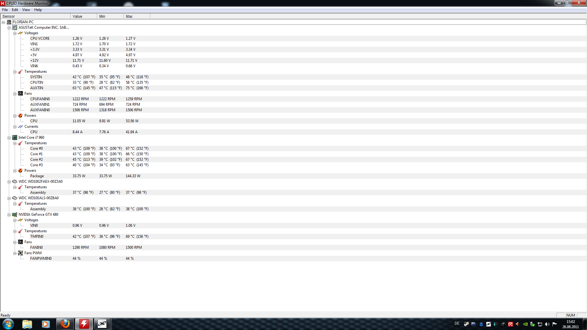

Moin,
Wollte mal fragen ob die Temps in Anhang in Ordnung sind?
AUX ist die Northbridge in Aida stimmt diese Temp zu 100% mit der NB überein ka warum HW son mist anzeigt...
Den Screen habe ich nach einer ausgiebigen runde BFBC2 gemacht je nach Raumtemp und Map ist die CPU nochma so +/- 2-3°c wärmer/kälter.

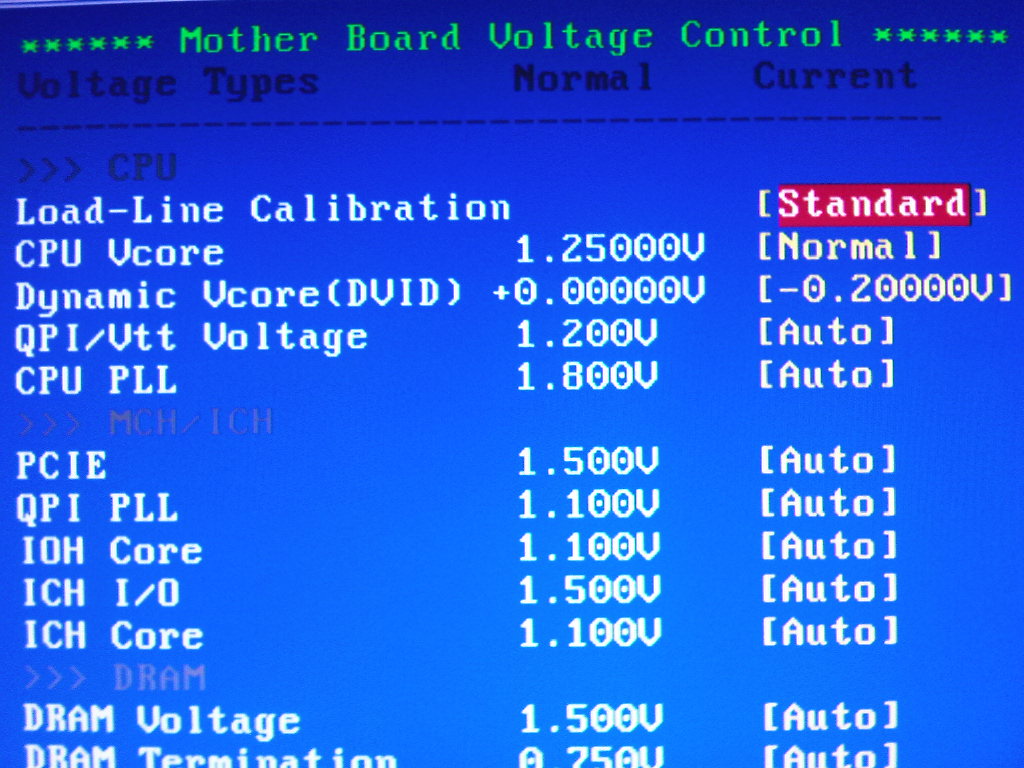

also ich habe mal folgendes gemacht:
vcore auf normal gestellt und dvid auf den geringsten werte -0,20000
jetzt habe ich auch eist - c1 - und die anderen states auf enabled gestellt
wenn jetzt prime läuft pendelt sich alles auf 59 grad ein bei 27 grad zimmertemperatur
system läuft stabil
idle temps:
40 - 38 - 39 - 35
die werte kann ich doch so lassen oder kann ich was beschädigen?
die vcore geht jetzt nicht mehr über 1,01v hinaus
o0 nach ca 30 minuten setzt sich vcore auf min 0,93v und alles ist dahin. führe ich dann prime aus habe ich die gleichen temps wie vorher.
system läuft stabil
idle temps:
40 - 38 - 39 - 35

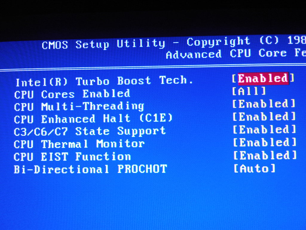

folgendes ich komme garnicht klar weil ich es nicht verstehe
stelle ich im bios VCORE auf normal und DVID auf -0,2000 braucht die CPU 65,48 Watt laut HWMONITOR bei einer VCORE von 0,72V - PRIME liegt dann bei ca 59 Grad
STARTE ich dann den DES2 Energysaver geht die VCORE auf 0,93V und die CPU braucht nur noch 46,97 Watt o0 - PRIME liegt dann bei 70 Grad
DAS MUSS MIR MAL EINER ERKLÄREN!
-Nante-
Commodore
- Dez. 2006
- 4.693
sieht gut aus . kannst aber noch ne stück runter .
sieht gut aus . kannst aber noch nen stück runter .

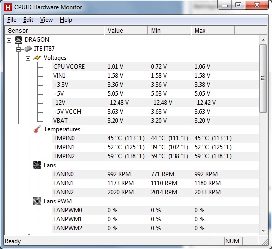

gcf18 schrieb:Hi zusammen,
habe meinen PC Eigenbau gerade fertig gestellt und soweit alles installiert.
Um die Stabilität bzw. mal die Temps zu überwachen habe ich mit HW Monitor im IDLE Zustand diese Werte:
Was sagt ihr dazu?
Alles im grünen Bereich?
Mein System:
i5-2500k
Asrock Z68 Pro3
Antec High Current Gamer 520 W
8 GB RAM Teamgroup

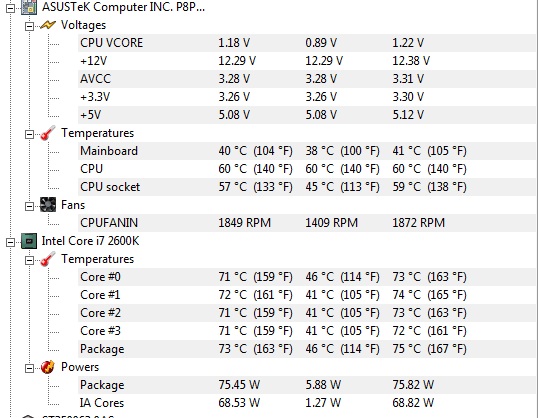

Huhu zusammen,
hab nen Arctic Freezer 13 geschenkt bekommen und auf meinen i72600k gemacht. Nur die Temperaturen kommen mir viel zu hoch vor. Kenne mich allerdings auch nicht aus. Eventuell ist der Kühler ja auch schlecht oder so bzw. für die CPU total ungeeignet. Meine Kenntnisse sind ziemlich bescheiden, aber Wärmeleitpaste ist ja bei dem Kühler schon "voraufgetragen", weswegen ich da wohl nichts falsch gemacht haben kann.
Falls ein Experte wohl mal einen Blick drauf werfen könnte.
Idle Temperatur liegt so bei ~38-40 Grad....aber bei Prime bin ich nach ca. 2 Minuten Laufzeit schon über 70 (der screenshot ist bei ca. 2 Minuten Prime gemacht).
Ist das alles noch im Rahmen???
Commander Alex
Fleet Admiral
- Dez. 2007
- 29.889
Ich würde mal sagen dafür das die CPU standard läuft ist es doch etwas warm, der Kühler ist zwar günstig aber trotzdem bringt er für den Preis eine beachtliche Leistung ...
Wird der Kühler überhaupt unten rum war oder bleibt er kühl, evtl. keinen richtigen Kontakt?
Commander Alex
Fleet Admiral
- Dez. 2007
- 29.889
Das liegt dann aber eher daran wie man ihn verbaut, WLP war schon drauf und die ist bei dem Kühler richtig aufgetragen und ist auch gute WLP, wobei die WLP im 1KG Bottich auch kaum schlechter ist
Hey ihr Zwei. Vielen dank für die schnelle Rückmeldung. Kühler wird unten rum schon warm..also zumindest deutlich spürbar. Okay dann kauf ich mir mal neue Wärmeleitpaste und teste es dann nochmal.
Kann mir denn jemand einen ungefähren Richtwert geben, was man so maximal unter Vollast bei dem Kühler haben sollte? Raumtemperatur ist übrigens sehr kühl (da im Keller) und liegt bei ~ 15 Grad.
Commander Alex
Fleet Admiral
- Dez. 2007
- 29.889
Ich sag mal so bei der Zimmertemp und dem Kühler, bei der vergleichsweise kühlen CPU sollte es eigentlich nicht über 60° auf den Kernen gehen, wobei man jetzt sagen muss das deine Temp nicht gefährlich hoch ist, aber bei 1800rpm ist der Kühler ja sicher auch nicht gerade leise ...
