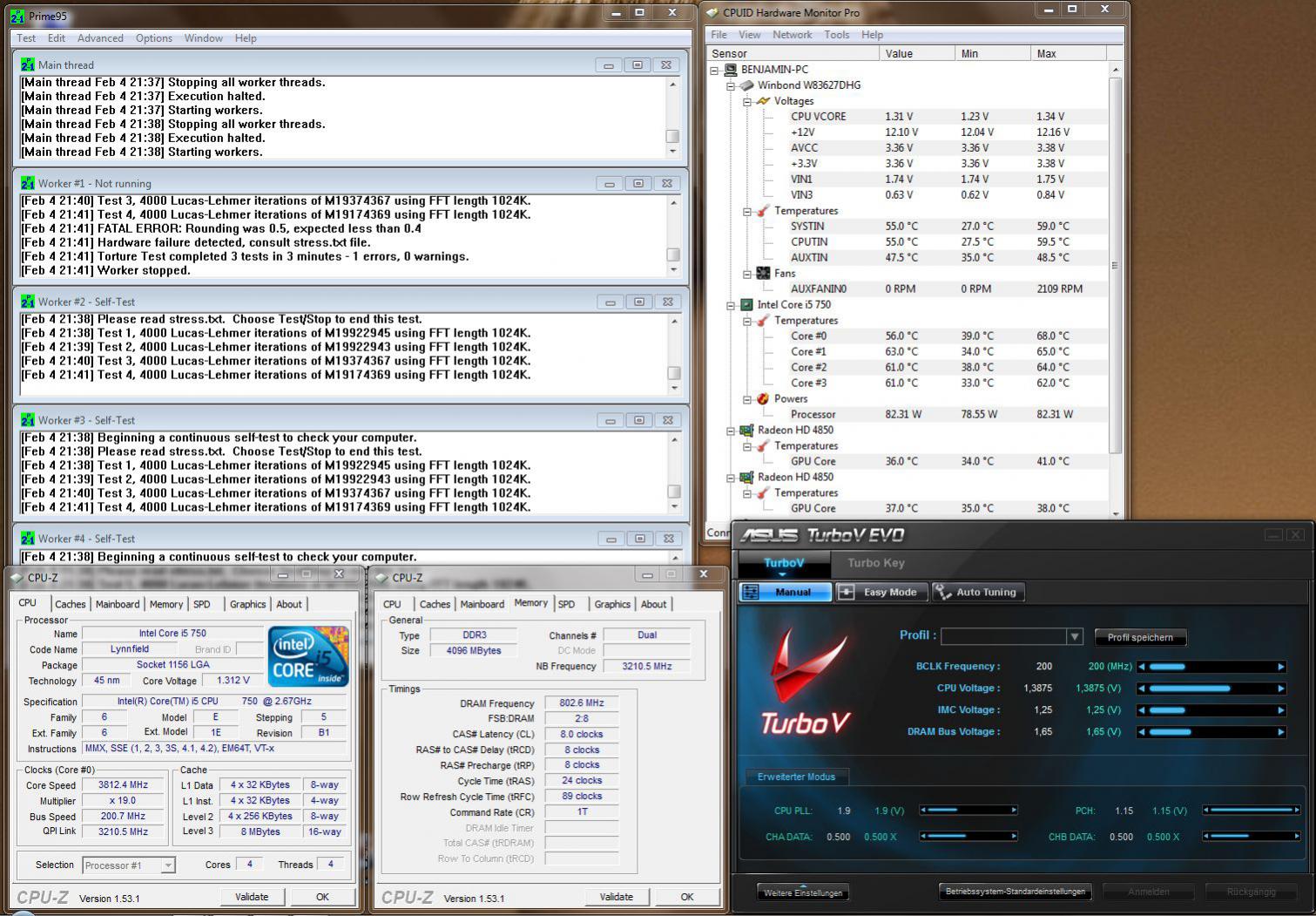

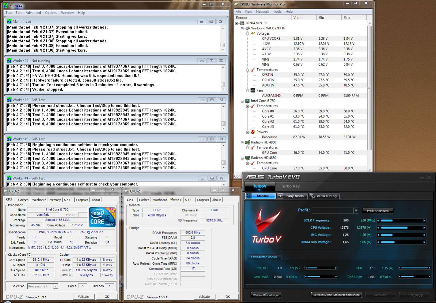

Hey, hab ein Problem beim Übertakten meines i5-750:
Hab erst den BCLK auf 200 (stufenweiße) hochgedrecht und immer mit large fft getestet. Alles top. Dann den Speicher auf 1600 (8-8-8-24) standard also, dann blend, alles Top!
Dann den CPU-Multi und die VCore hoch auf 19 und 1,35V (eingestellt, angezeigt werden 1,28). Dann mit small fft getestet. Alles Top.
Dann wollte ich nochmal alles mit Blend testen, kriege aber nach ein paar sekunden immer beim 0. Core einen Fehler. Dann hab ich mit TurboV alle Volt hochgetrieben, nix gebracht, dabei waren CPU-V, IMC, PCH und CPU-PLL, alles nix gebracht! Siehe Screen!
Kann es sein das mein NT zu schwach ist?:
500W BeQuiet E6 mit 40A auf 12V
Das versorgt den i5 auf einem P7P55D-EVO mit 2 4850ern. Ist relativ knapp ne?^^
Hat sonst noch jemand ne Lösung??
Lg
PS: Auf dem Screen, der Lüfter dreht sich schon, nur wenn ich ihn runterregle zeigt er 0 an!^^
hmm bei bequiet würde ich ab 400w auch kritisch sein, wenn es leicht durchsetzbar ist, wäre der test eines anderen nts (enermax, cougar) mal ratsam.
ansonsten probier mal mit nur einer hd 4850 zu ocen, dann weißt du es.
