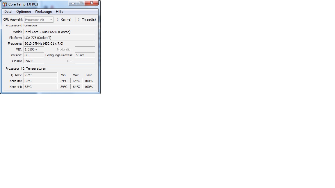

Hallo Leute, bräuchte mal nen Rat von euch =D
Seit einiger Zeit nenne ich einen "neuen alten" Rechner mein eigen mit nem Core 2 Duo E6550.
Standart Takt liegt bei 2,33 Ghz.
Nun dachte ich mir da geht noch was und habe ihm auf 3 Ghz hochgesetzt.
Wie ihr am Anhang sehen könnt liegt die Idle-Temperatur bei 39°C, nach etwa 2 Stunden Prime ist die Maximal Temperatur bei bei 64°C. Sollte doch eig. in Ordnung sein oder ?
Was mich aber wundert das ich bei 2,8 Ghz die selbe Temperatur erreiche wie auf 3 Ghz..Kann das sein ?
Lüfter ist übrigens der Boxed Lüfter davon der selbst jetzt noch recht leise arbeitet ^^
P.S um nicht extra noch einen Beitrag schreiben zu müssen. Meint ihr DDR2-800 Mushkin Riegel halten 62Mhz Übertaktung auf dauer aus ?
Danke schonmal,
Gruß Compo =D

erstmal zum ram: 862mhz dürften sicher noch in ordnung gehen, aber es wird dir kaum einen vorteil bezüglich der geschwindigkeit bringen
64°C unter prime95 sind vollkommen ok, das mit den temperaturen ist schon in ordnung, evtl. gibt die cpu kaum mehr wärme ab oder vllt waren es unterschiedlice zimmertemps...
Ok Danke für die Antworten =D
Die Spannung regelt das BIOS von selbst. Aber bei 2,6, 2,8 und bei 3 GHz ist die Spannung jeweils genau die selbe.
Deswegen hat mich das gewurmt.
Aber der Takt scheint dennoch erhöht worden zu sein obwohl keine Spannungserhöhung und auch keiner Temperaturerhöhung ^^ Vielleicht eine gute CPU ? ^^
Die Übertaktung beim RAM wollte ich nicht als Geschwindigkeitsvorteil, es war ein "muss" damit ich die CPU auf 3 GHz bekomme. Ohne den RAM zu übertakten (FSB 400) komme ich lediglich auf 2,8 GHz.
Werde mir aber in Zukunft wohl 1066er RAM holen um auf der sicheren Seite zu sein.
Dann werde ich mal schauen was ich noch aus der CPU kitzeln kann, weil anscheinend hat die echt Potenzial ^^
Edit: Habe mich vertan, das BIOS scheint die Spannung RUNTER zu regeln bei höherem Takt.
Seltsamerweise spuckt CPU-Z andere Spannungswerte als Core-Temp aus.
Im Idle liegt die Spannung bei 1.408V, unter Volllast bei 1,360V.
Sollte ich mir jetzt Gedanken machen ? ^^
2.Edit: Laut Intel kann der Prozessor bis zu 1,5V ab, also sollte ich doch bei 1,4V auf der sicheren Seite sein oder ??
