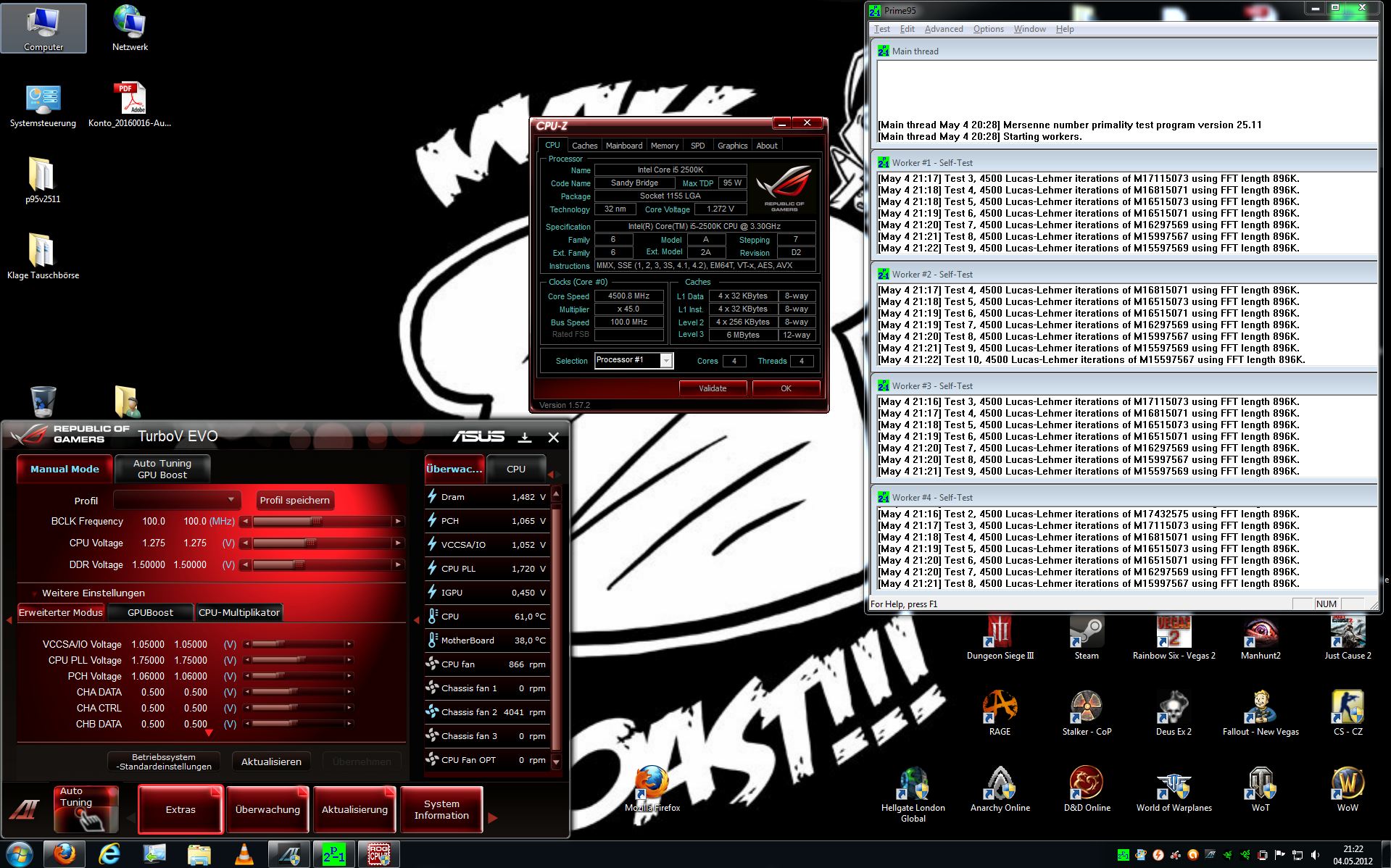

Dann pack ich meine Werte auch mal mit rein... sollten grundsätzlich passen, aber man weiss ja nie ^^
i5-2500 @ 4,5 (100x45)
VCore: 1,275 (bei CPU-PLL von 1,8 auf 1,75 geändert)
prime-stable (24h - mit kurzer unterbrechung wegen video-encoding vorhin)
-H60 mit Enermax Cluster @800RPM ((cluster wird demnächst noch ausgetauscht))
-Corsair graphite 600T White mit standard-200ern @ 7V
idle -> 28-32°
last -> 60-62°
sollte sich glaub ich im ramen bewegen ^^ ... temp steigt nur bei cpu&gpu @ 100% nochmal um 2-3° auf 62-65°, würde ich also grundsetztlich als stabil betrachten :) (( mobo liegt laut sensoren immer bei 30-38° ))
(( screen in komprimierter quali hochgeladen ))
