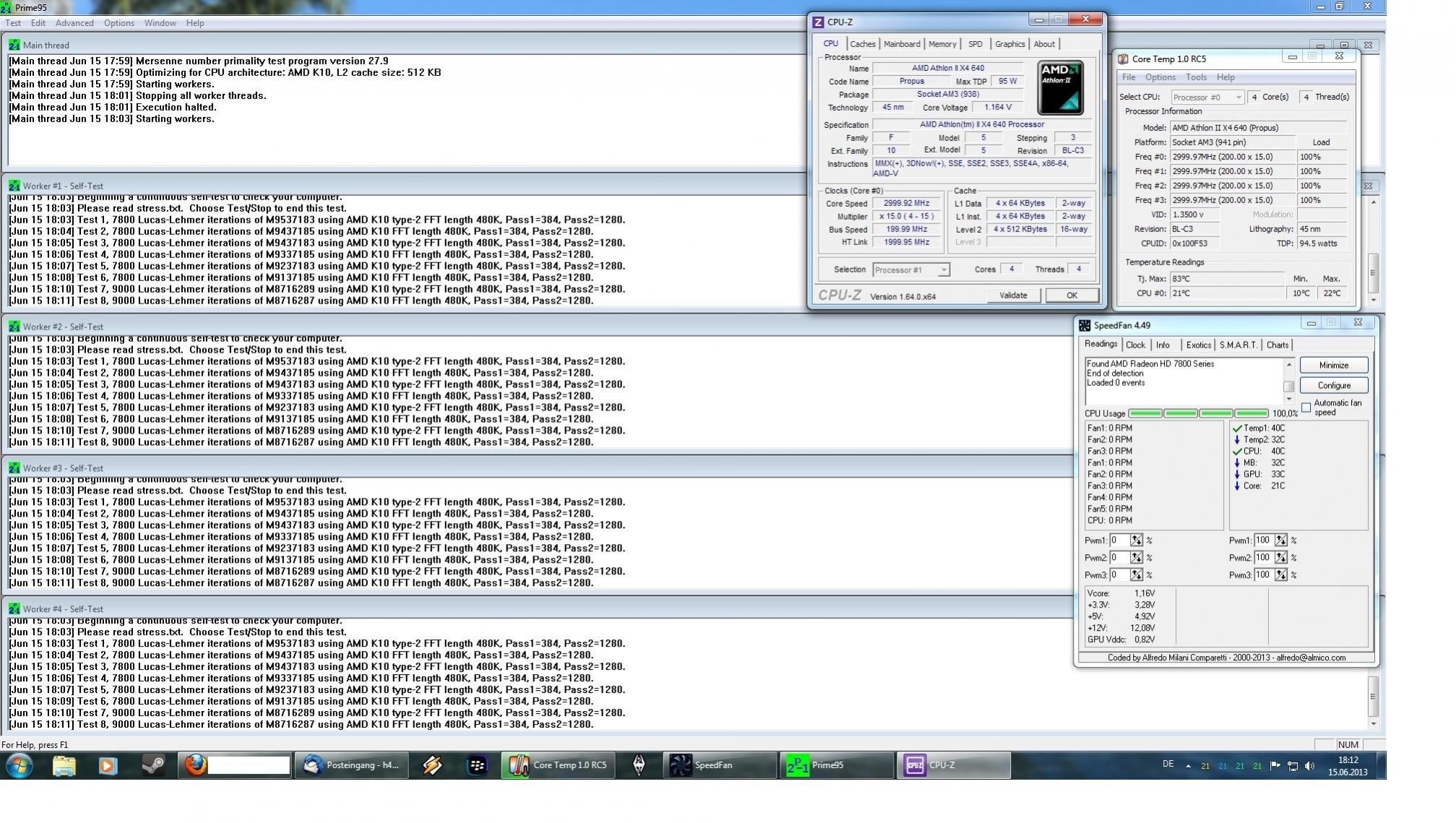

An meinem Mainboard sind auch so Temperaturfühlereingänge verbaut (Asus Maximus V Formula) mit welchem Tool kann ich diese Auslesen?
Geht das auch mit AIDA (Everest) CPU Temp und co.?
Oder gibt es dafür ein spezielles Tool von Asus?
Anbei mal eine Frage, kann ich mit den selben Temps bei einem FX8350 rechnen oder geht es dort argh höher?
Und dann frage ich mich eigentlich auch, können diese Temps überhaupt stimmen, sie erscheinen mir doch extrem zu niedrig. Raumtemp ist zwar relativ kalt, aber so krass das hier 11°C wären ist es nicht :D
Also bei coretemp 22°C uind bei speedfan 40°C bei 100%Auslastung? Das ginge höchstens mit einer Kompressorkühlung :D
Da haben deine Sensoren einen gewaltigen schuss :D
Die Core-Temps sind doch bei beiden Programmen gleich, lediglich die CPU selbst bei Speedfan nochmal extra, dem 40°C Wert könnte ich da auch schon eher glauben schenken :)
Es ist allerdings auch undervolted, aber das kann ja eigentlich nicht so viel ausmachen..oder?
Wir reden hier von 100%Auslastung oder? Prime eine gewisse Zeit lang?Ich gehe mal davon aus du hast eine Wakü. 40 °C Bei vollem Rohr vom Prozessor dürftest du höchstens eine Wassertemp von 15°C haben (ca) und dann wäre Sie extrem effektiv .Ich gehe mal von defekten Sensoren aus :D:D.Wenn die einen schuss abhaben dann ist es egal mit welchem Programm du arbeitest
Ja logo WaKü :) Deshalb ja hier mein Post ;)
Ich habe einen 240er und einen 120er Radi im System, Alphacool NexXxoS XP³ Light - Acetal Edition, Pumpe ist Alphacool DC-LT Ceramic läuft auf 5V. Genau wie die 3 x 120er Lüfter. Gehäuse ist ein BigTower von Chieftec, irgendwas älteres inzwischen :) Sonst keine Lüfter im System bis auf die GraKa. Und halt alles undervolted.
Achso, ja waren etwa 10 Minuten Prime bei max Last laut dem Programm. Ich hatte das auch schon mal länger an, die Temps bleiben allerdings auf dem Niveau und steigen nicht mehr weiter an.
Coretemp liest Kern aus, Speedfan die Diode unterm CPU. Soweit könnte ja beides stimmen. Aber da ich jetzt demnächst auf ein neues Board und CPU wechsel ist das wohl egal. Bin trotzdem mal gespannt, in wie weit sich die Temps gleichen oder auch nicht :)
