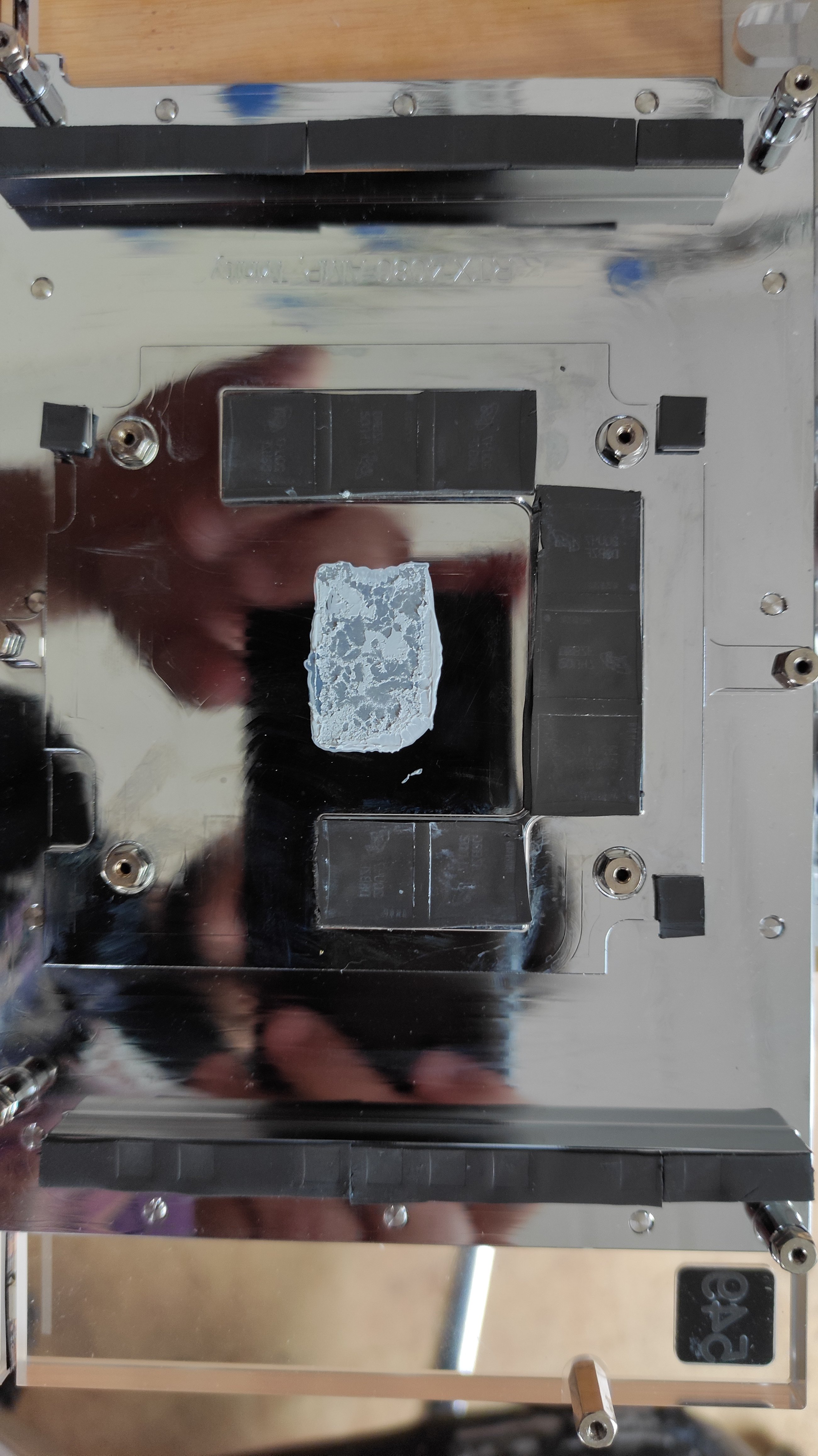

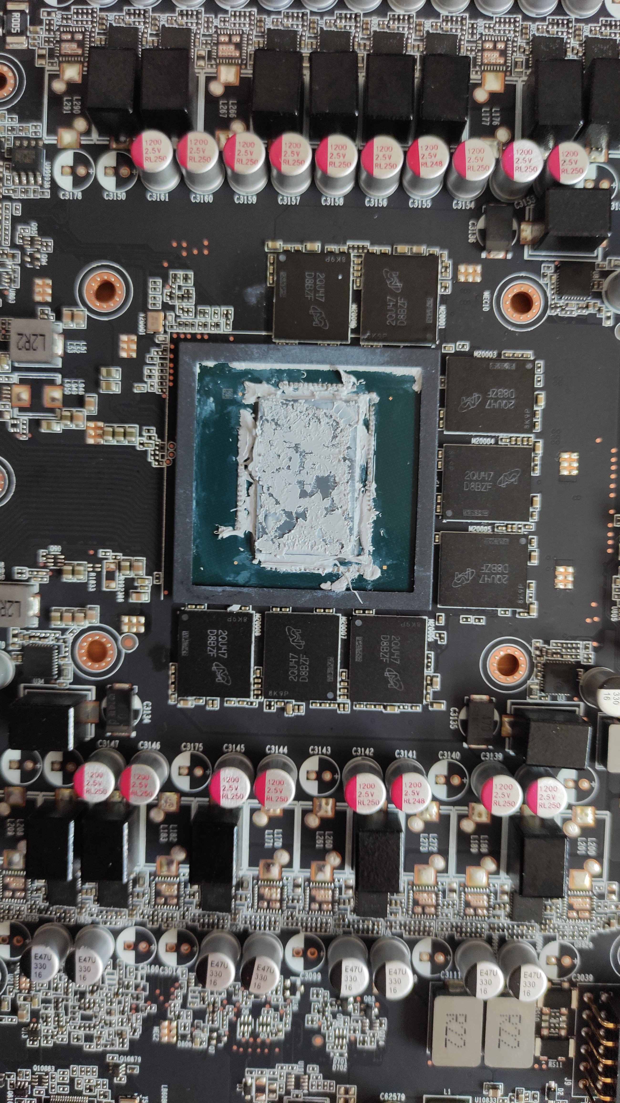

Ich glaube, das Problem liegt grundsätzlich nicht an den Pads, sondern an den Abstandshaltern. Nimm den Kühler mal runter und mach Bilder vom Abdruck der Paste und der Pads.
d3nso schrieb:
Jemand ähnliche Probleme erlebt?
Jein, so extrem natürlich nicht, aber zu hohe Temps hatte ich auch schon mal. Wenn dein Wasser nicht bei 60°C ist, dann ist das nicht normal. Zu hohe Deltas zwischen Komponente und Wasser liegen immer irgendwo an der Montage, ob das jetzt dein Fehler, ungünstige Toleranzen oder ein Montagefehler ist.
Ach ja, stimmt - perfekt, Du hast mir doch noch einen Grund für MoRa bzw SuperNova geliefert - deltaT <9° mit 20% Lüfterdrehzahl statt 60% ;) Und das bei nur ~250W Abwärme (UV & X3D), also da geht noch einiges ;)
Sieht jetzt nicht so aus als wäre gar kein Kontakt da gewesen aber toll scheint der Anpressdruck nicht gewesenen zu sein.

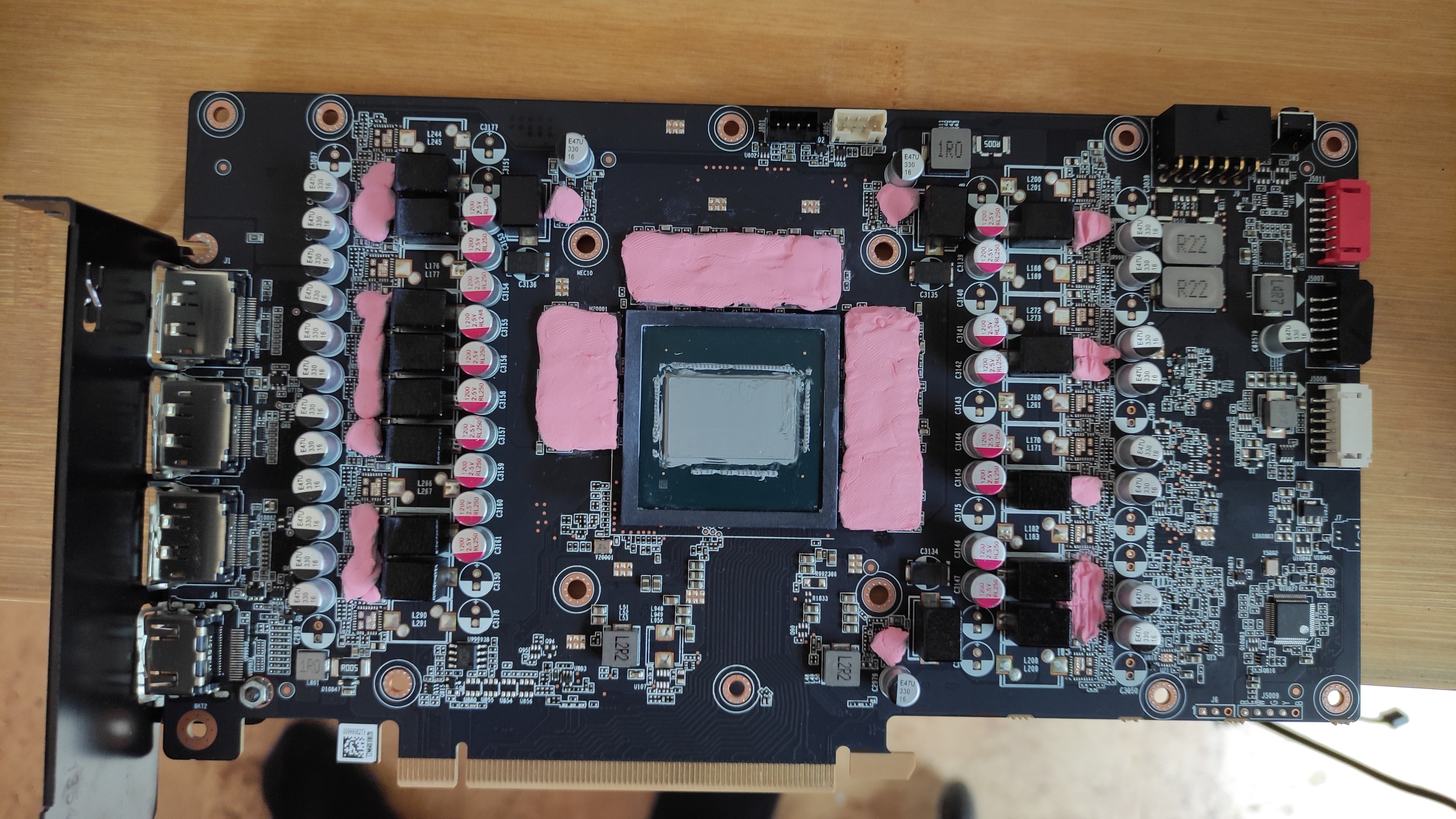

Neuer Versuch mit Putty und der Alphacool Apex:
So 20Min Furmark sagen : 58°C Kern, 70°Edge und 41°C Speicher. Würde behaupten das passt so jetzt bei 29°C Wassertemp und 23°C Raumtemp. :schluck:
Joa sieht nach viel aus, ist es aber nicht. Das Putty ist schön weich. Ok bei der WLP hätte man etwas sparsamer sein können aber was solls...
Reaktionen: Sinusspass
Zu viel WLP gibts sowieso nicht, durch den Anpressdruck wird alles was überflüssig ist verdrängt.
