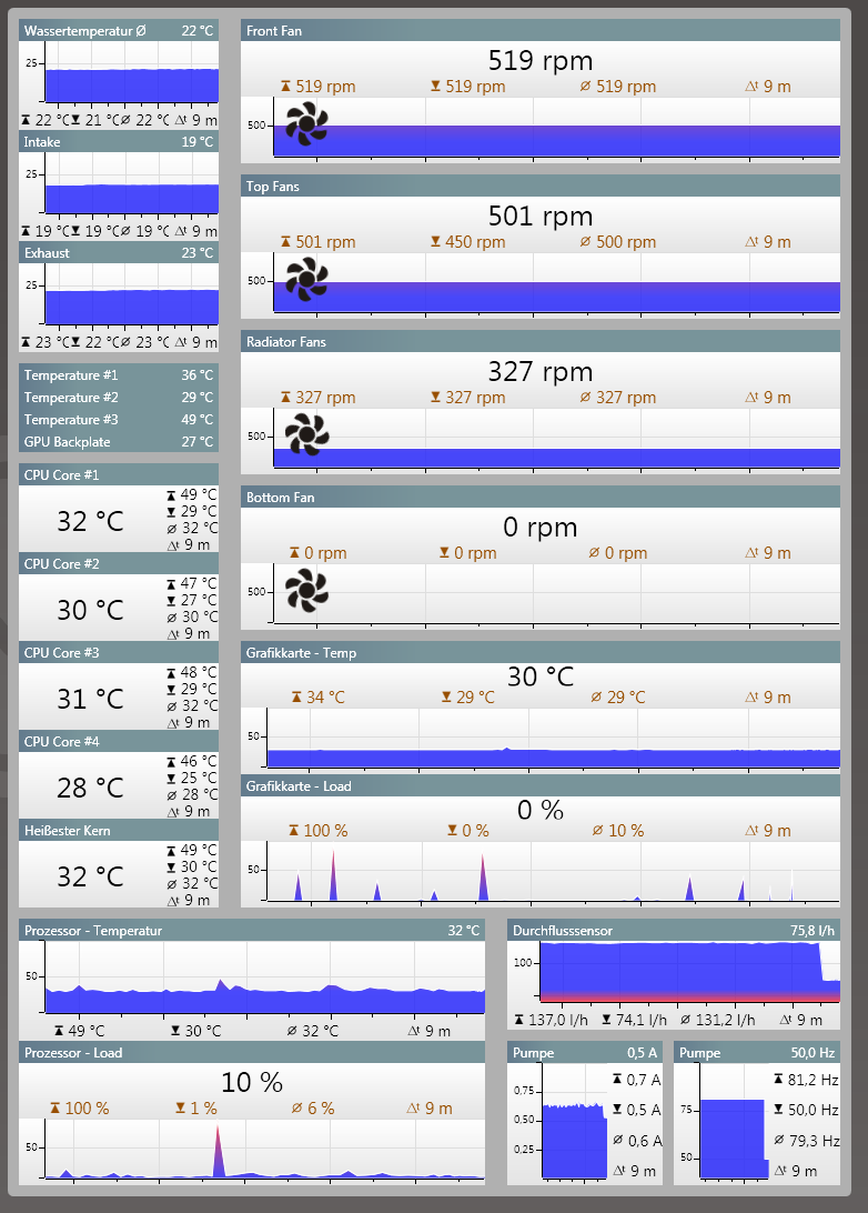

Da ich jetzt alles vollständig habe bin ich auch neugierig was ihr sagt:
Gekühlt wird mittels 1080er Radiator (9x NF-F12-PWM) eine AMD 290 @1000/1250MHz und ein i7-950 @ 3,84GHz mit 1,26V.
Auf Mindestdrehzahl der Pumpe kommen noch immer 70L/h durch, auf automatischer Einstellung 130+ L/h.
Bis zu einer Wassertemperatur von 30°C drehen die Radiatorlüfter bei ca. 320RPM. Dann mittels Sollwertregler.
Temperaturen unter Load (1h CPU / GPU Maxload) sind bei CPU: 52°C und GPU 48°C bei 19°C Raumtemp (Habn Laserthermo hier). Wassertemp kam noch nie über 29°C bis jetzt.
So sieht meine Suite aus (nicht nach den 60min, sondern einfach mal so)
Und so das Rig

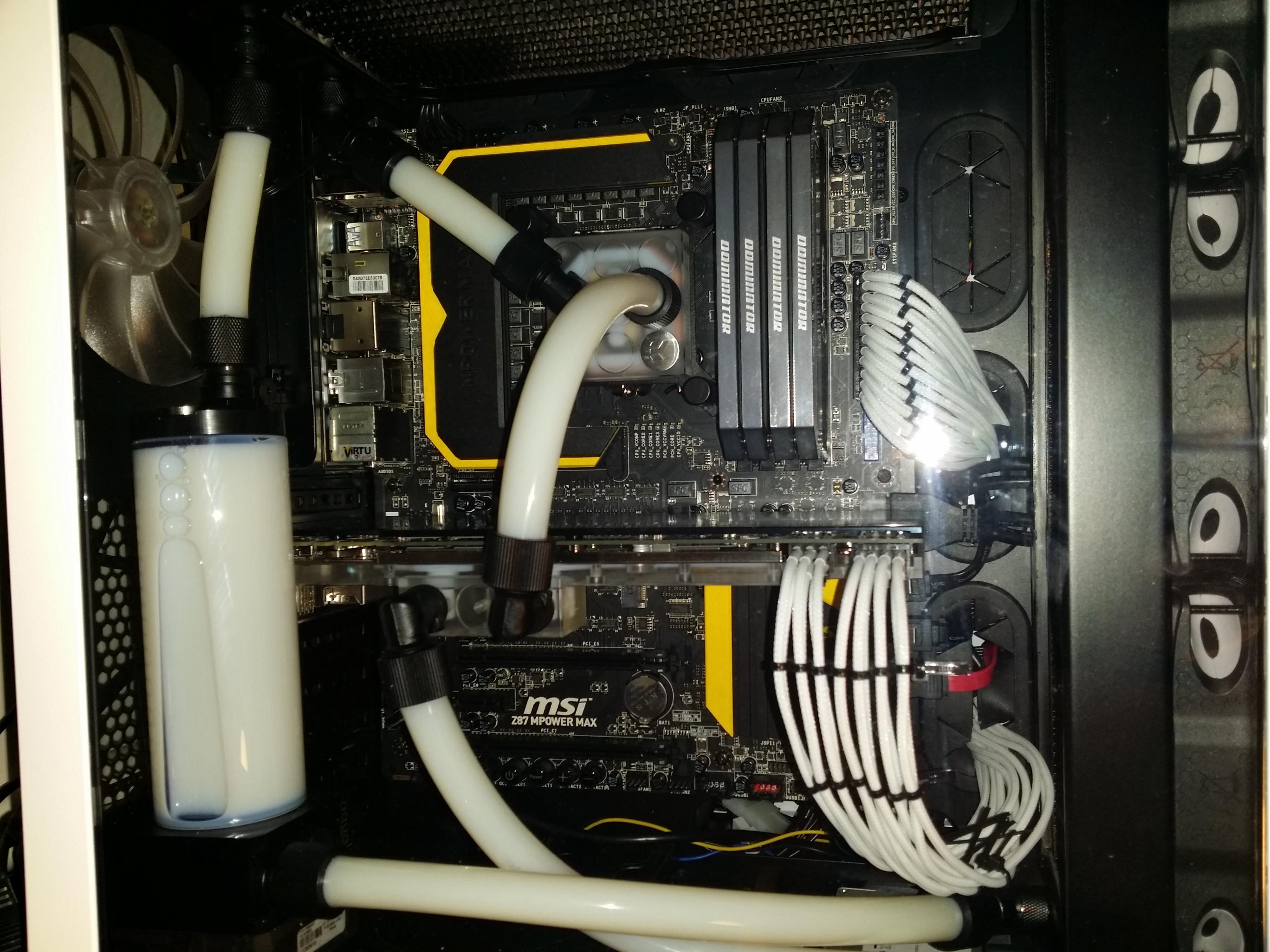

Hi,
Nachdem ich nun lange als stiller Leser unterwegs bin, hab ich mich nun endlich doch mal registriert und fange doch gleich mal mit meinem Problem an.
Zum System
Cpu: i5 4670k mit EK Water Blocks EK-Supremacy Acryl/Kupfer
Gpu: gtx770 mit EK Water Blocks EK-FC770 GTX Gainward
Pumpe: Laing DDC mit Aquacomputer aqualis DDC 150 ml als Aufsatz und Agb
Gehäuse: Corsair Carbide 540 Air
Radiator: vorne Alphacool NexXxoS ST30 Full Copper 360mm und oben einen Alphacool NexXxoS XT45 Full Copper 280mm
Schlauchgröße: 16/13
Kühlmittel: Gemisch aus destiliertem Wasser, Mayhems Pastel white und Innovatek Protect
Lüfter: Noiseblocker eloop b12-2
Die Lüfter sind so angebracht dass sie frische Luft durch die Radiatoren ins Innere blasen. Laufen tun sie bei ca 800u/min. Pumpe läuft auf 7v. Auf 12V hab ich temperaturenmäßig keinen kaum einen Unterschied* feststellen können.
Nun zu den Temperaturen. Die Raum- sowie Wassertemperatur wurden über Temperaturfühler über eine Lüftersteuerung, die Cpu und Gputemps über Aida64 ausgelesen.
Im idle
Raumtemperatur:*** 24ºC
Wassertemperatur: 27ºC
Cpu:*************** ************* 28ºC
Gpu:***************** *********** 27ºC
Soweit ja noch ganz gut.
Doch jetzt kommst.
Unter Last mit LinX
Wassertemperatur: 30ºC
Cpu:************** ************** 65ºC
Gpu:**************** ************ 27ºC
Unter Furmark 1080p
Raumtemperatur:*** 25ºC
Wassertemperatur: 38ºC
Cpu:************* *************** 45ºC
Gpu:******************* ********* 55ºC
Beides zusammen
Wassertemperatur: 40ºC
Cpu:************ **************** 75ºC
Gpu:*********** ***************** 57ºC
Sehr auffällig natürlich die Cpu. Doch habe ich schon verschiedentliche Mengen Wlp und unterschiedlichen Anpressdruck versucht. Wirkliche Besserungen gab es kaum. Als Wlp habe ich irgendeine Tube von Gelid welches den Kühler beilag.
Mit der Gpu bin ich auch nicht so zufrieden lässt sich das noch was machen oder alles iO?
Als nächstes habe ich mir übelegt Wlp bei Cpu und Gpu wechseln, Kühlmittel durch normales Innovatek Protekt ohne irgendwelche Farbzusätze zubenutzen. Hat jemand sonst noch Anregungen?
Im Anhang noch ein schlechtes Handybild vom System.

Typisches Haswell Problem. Bei denen ist die WLP zwischen Die und Heatspreader absoluter Schrott, das einzige was dagegen hilft ist köpfen.

Wahrscheinlich gar nicht so groß anderst
So hab mal die wlp gegen artic mx 2 getauscht. Dabei den Anpressdruck von einfach Kühler nur draufgelegt bishin zu Gewinde am Anschlag durchprobiert. Hat leider nichts gebracht. Könnte auch daran liegen das die wlp gute 4 Jahre alt ist
Das Kühlmittel will ich schon alleine aus dem Grund tauschen, da das mayhems und das Innovatek sich nicht vertragen. Es bilden sich je nach Mischungverhältniss mal mehr mal weniger Ablagerungen bis hin zu Flöckchen. Daher verzichte ich mal auf Farbzusätze kann ja nur besser werden. Da ich die sonst gängigen Fehlerquellen überprüft habe komme ich wohl ums Köpfen nicht herum.
Oder kann man in so einem Fall die CPU umtauschen?
Edit: Hmm... tauschen bringt ja nichts wenn ich sowieso Köpfen muss.
