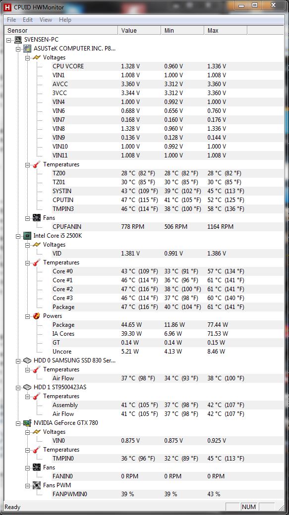

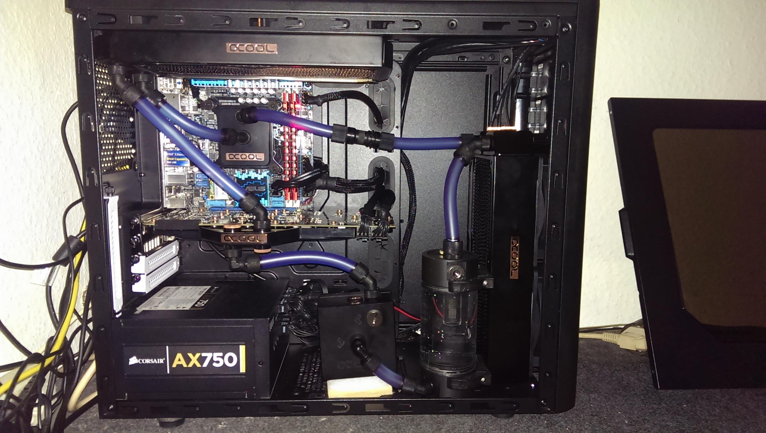

Moin hier auch mal meine Daten
I5 2500k 4,5Ghz
2x 4GB DDR 1033
GTX780
SSD 128GB Samsung
RM750 Corsair
getestet hab ich jetzt nur die CPU ca 25min
Wie sieht das für euch aus? das ist meine erste richtige Wasserkühlung
Viele Grüße
Svensen
Sieht soweit gut aus, die Übertaktung ist ja jetzt auch ganz ordentlich. Aber hast du wircklich 1,4V auf der Cpu??? :eek:
CPU-Z sagt aber 1,288v. Also kein besonders hoher Wert. Die 1,4v ist nur der VID.
@Sevensvensen: Die Lüfter beim Radi im Deckel würd ich auf der anderen Seite montieren, also im Push betrieb. Dann sollten sie mehr leisten.

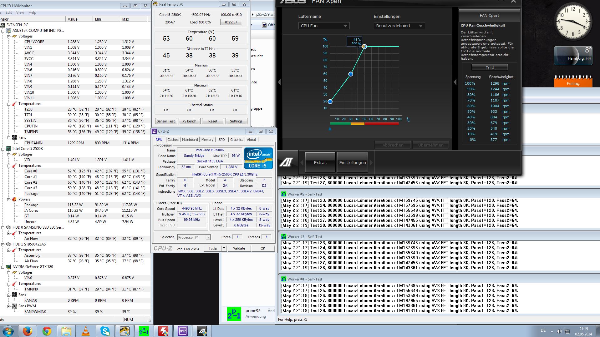

vcore liegt zwischen 1,288 und 1,320
kommt immer drauf an ob ich kleine oder große datein durch Prime95 laufen lasse

ja geht leider schlecht weil die 45°C anschlüsse dafür nicht geeignet sind müsste mir dann verlängerung kaufen
Ich werde heute noch mal CPU & Graka durch laufen lassen weil dann wird die CPU auch noch mal heißer

Und welche Spannung hast du im Bios eingestellt?
hab offset eingestelt +0,035
weiter nach unten geht leider nicht da krieg ich bluescreen
werde morgen oder so mal test ergebniss von kompletten rechner schicken mit Graka auf volle last

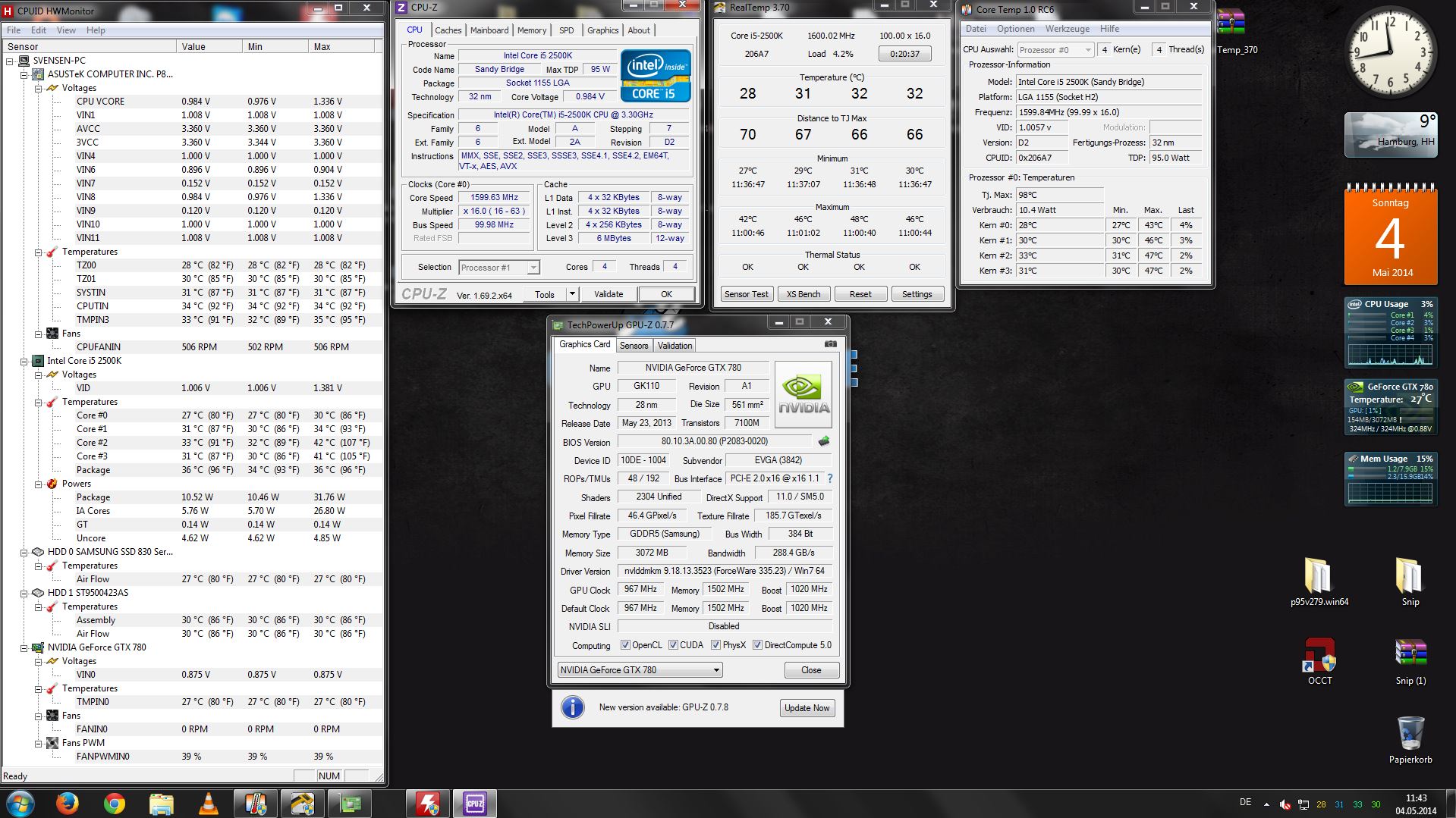

so ist mein rechner im IDL zustand
hier wenn ich mal 4 std Battelfield 4 gezockt haben auf ultra
Die Graka bleibt ordentlich kühl, so solls sein!

Was ist eigentlich für dich die schmerz grenze was die temps angeht?
wenn ich BF4 spiele mit vsync hab ich 60°C CPU und 45°C GPU (60FPS)
wenn ich ohne vsync spiele hab ich 65°C CPU und 50°C GPU ( 130FPS)
hatte eigentlich immer die 60°C als schmerz grenze
Bei mir sinds eigentlich auch 60°C, wenn diese Grenze nicht wär würde ich meine Cpu höchstwahrscheinlich passiv laufen lassen..
65°C sind für einen stark übertakteten 2500k jetzt aber auch kein Beinbruch, laut Intel liegt die maximale Temperatur für diesen Prozessor bei 72,6°C.
