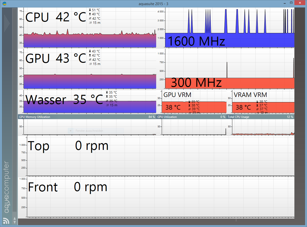

Was sagt ihr zu diesen Idle/Passiv Temperaturen?
CPU Kühler = EK Water Blocks Supremacy EVO Plexi auf Intel Core i5-2500k
GPU Kühler = EK Water Blocks EK-FC R9-290X - Nickel (Original CSQ Rev.2.0) auf AMD Radeon R9-290x
Pumpe (derzeit) = Innovatek HPPS @ SilentMode (gelötet)
360 Radiator top @ passiv
240 Radiator front @ passiv
keine Gehäuselüftung aktiv
Geht vollkommen klar, die Temps passen :)

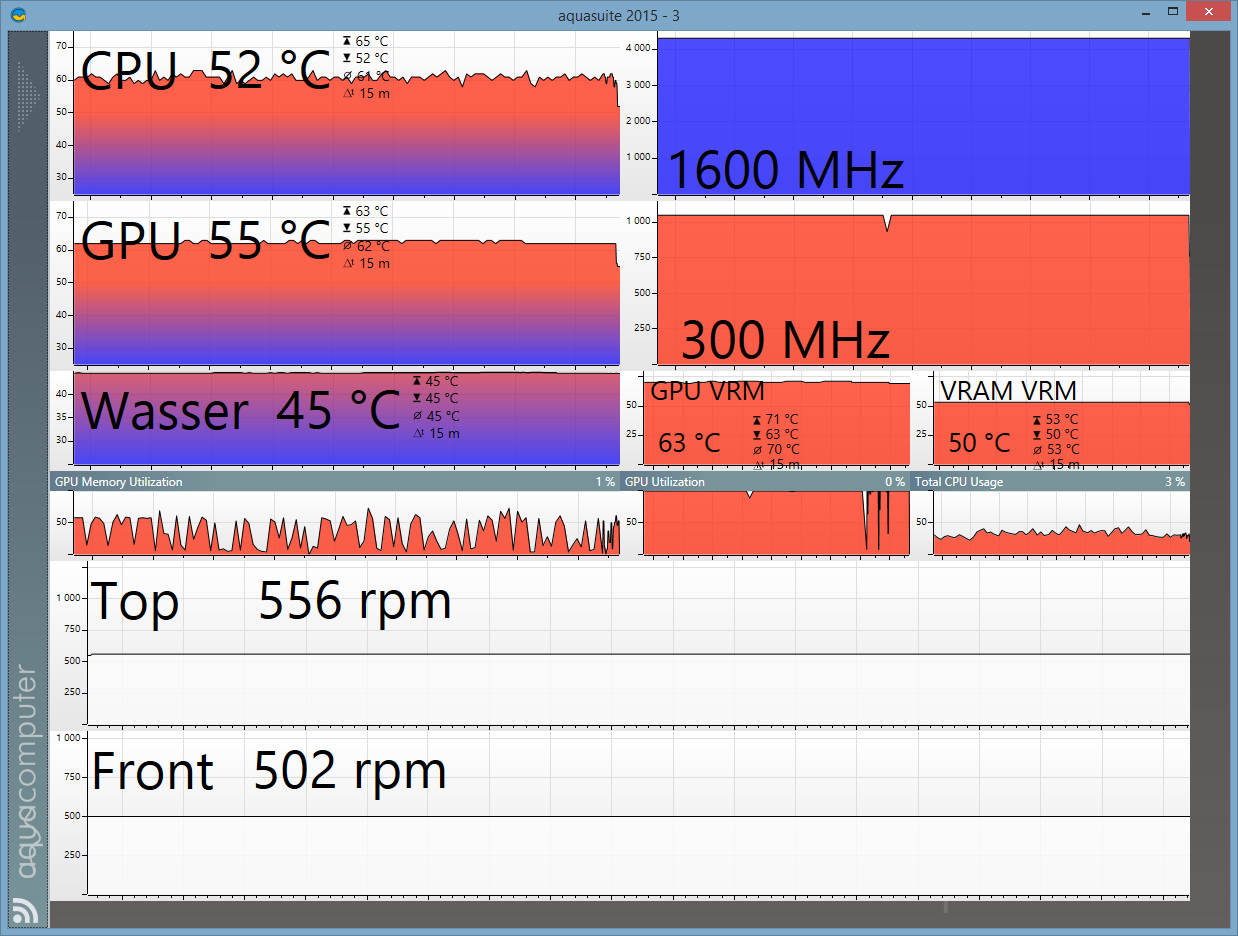

Und noch einer vom Zocken:
Gespielt wurde Metro Last Light Redux
CPU Kühler = EK Water Blocks Supremacy EVO Plexi auf Intel Core i5-2500k @ 4,3 Ghz (Stdclk: 3,3 Ghz, Turboclk: 3,7 Ghz)
GPU Kühler = EK Water Blocks EK-FC R9-290X - Nickel (Original CSQ Rev.2.0) auf AMD Radeon R9-290x @ 1050 Mhz (Stdclk: 1000 Mhz)
360 Radiator top @ 556 rpm
240 Radiator front @ 502 rpm
140 mm Lüfter bläst von hinten oben @ 502 rpm Frischluft an den 360er Radiator
Maximale CPU Temperatur = 65 ºC
Maximale GPU Temperatur = 63 ºC
Maximale Wasser Temperatur (nach den Radiatoren) = 45 ºC

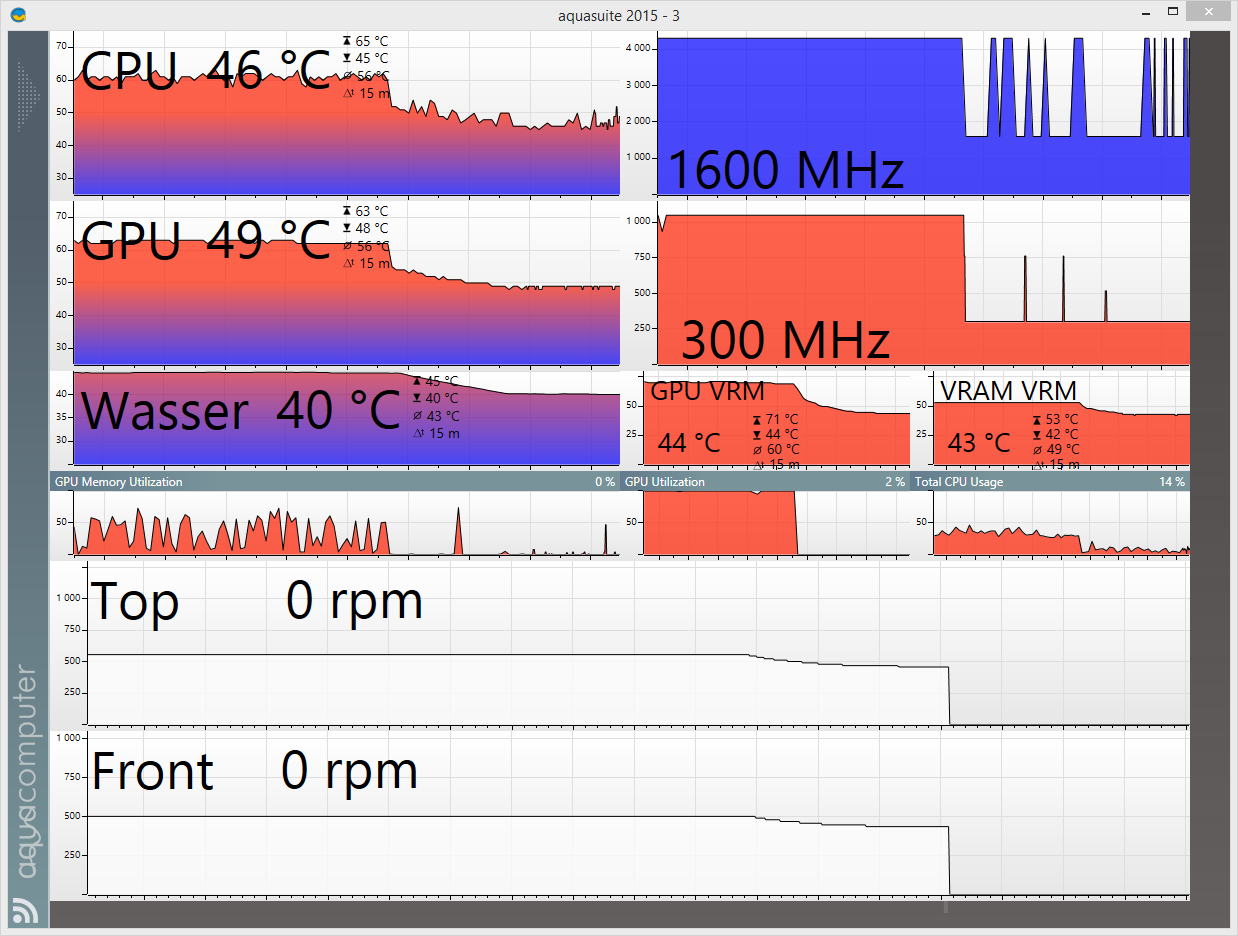

So sieht die Temperatur und Lüfterkurve übrigens nach dem Zocken aus:
Ich könnte die Lüfter sicher noch ein bisschen aggresiver Einstellen, dass sie nicht mit maximal ~500 rpm drehen sondern schneller um die Wassertemperatur unten zu halten. Oben war die Einstellung bei
Lüfterstart bei 40 ºC Wassertemperatur
Lüfter auf 100 % bei 50 ºC Wassertemperatur

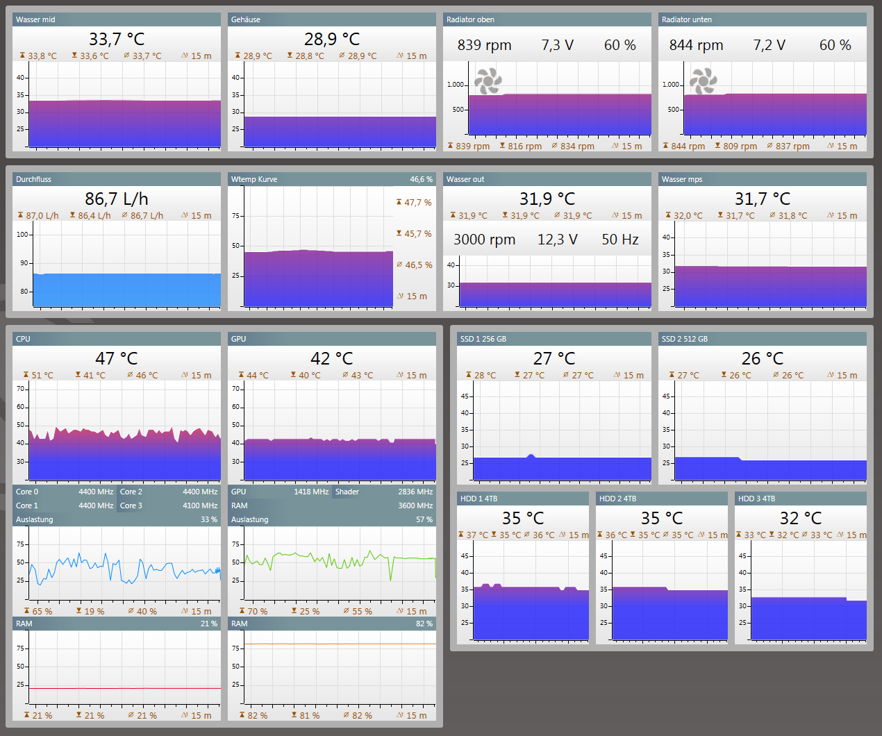

Neues System bekommen, tolle Sache, so eine Wakü ...
Gekühlt werden:
Intel Core i7 4790k @ 4,4 GHz 1,15 Vcore
NVIDIA 980 GTX
mit 1 x 480 mm XSPC-Radiator (oben)
und 1 x 240 mm XSPC-Radiator (unten)
an Aquastream XT Ultra, 16/10 Primochill-Schläuche.
Aber Bilder sagen mehr als 1.000 Worte
Temperaturen nach 40 Minuten Dying Light auf 1920x1200 Vsync an, höchste Einstellungen.
Bin sehr, sehr zufrieden, Idle langweilen sich Lüfter bei festeingestellten 300 rpm und 30 °C Wasser, CPU und Grafikkarte.
Könnte die Lüfter noch langsamer einstellen, aber selbst bei 60 % sind die Noiseblocker aus 1 m Entfernung nicht mehr zu hören. Einzig die Festplatten bleiben noch.
