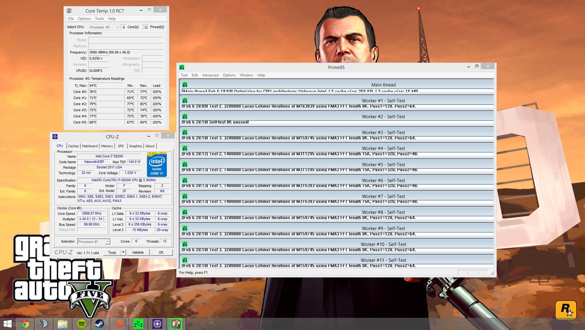

Ich habs grad gemerkt worans liegt ...
Ich hab letztens erst die Sensoren eingebaut und noch ein paar andere sachen geändert, hab grad nochmal nachgeschaut und gesehen das das wasser falschrum durch den CPU Kühler läuft ...
Danke nochmal, hätte ich wahrscheinlich gar nicht drauf geachtet wenn du nicht soviel gefragt hättest ;D

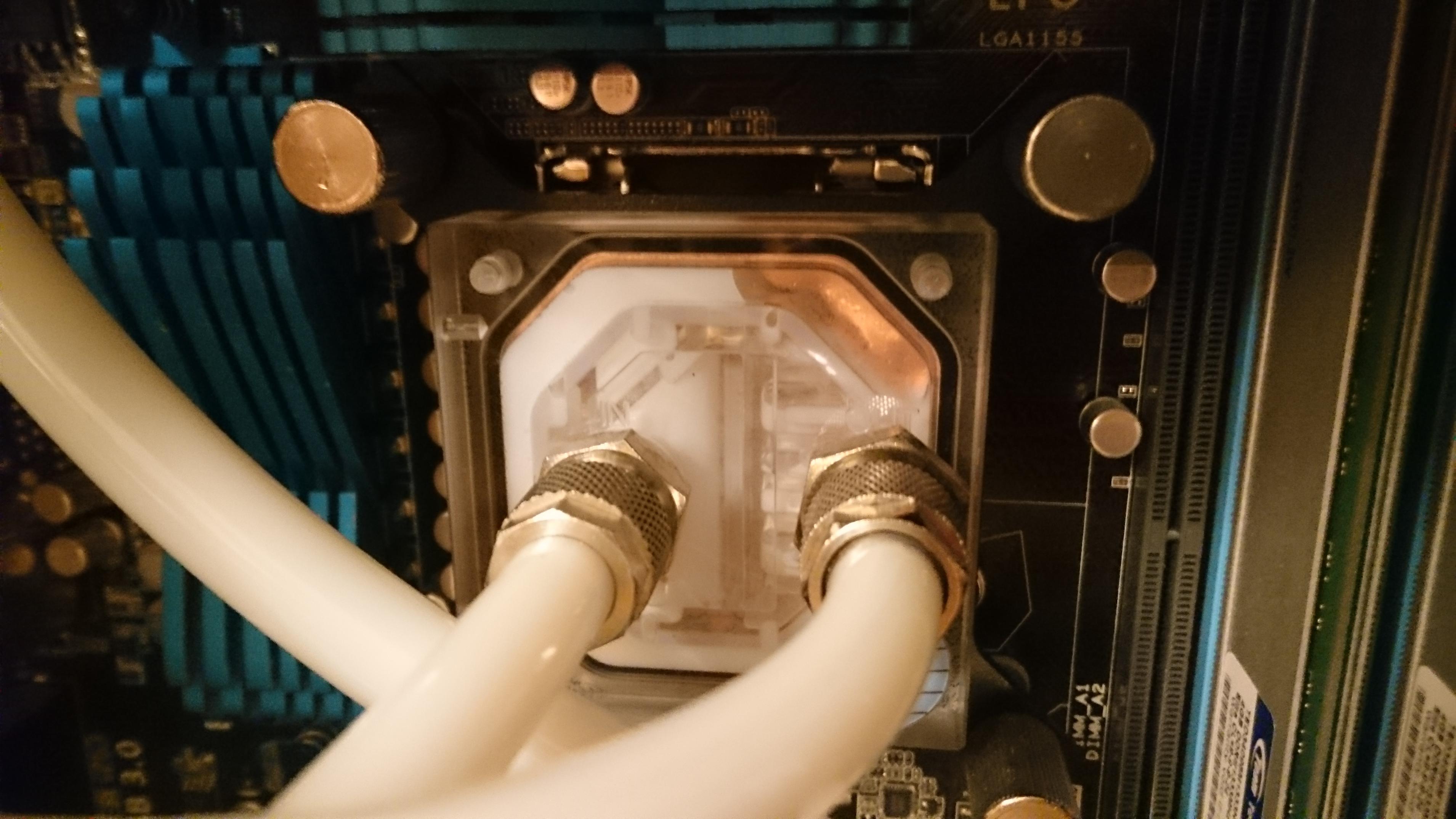

Ich hab ein kleines Problem bei meiner gestern zusammen geschraubten Wakü.
Mein 2500k ist im Idle so bei ~45 °C und steigt unter Last sehr schnell auf ~65 °C an. Muss ich mir da sorgen machen? Kann es da an der Wärmeleitpaste bzw. nicht ausreichendem Kontakt zwischen meinem Supremacy EVO und dem 2500k Heatspreader liegen?
Noch dazu ist meine Wasserkühlung nicht zu 100 % gefüllt.. ich muss da noch besser entlüften. Habt ihr Vorschläge wie ich das besser machen kann?
Anbei ein Foto meines CPU-WB
Vielen dank!
