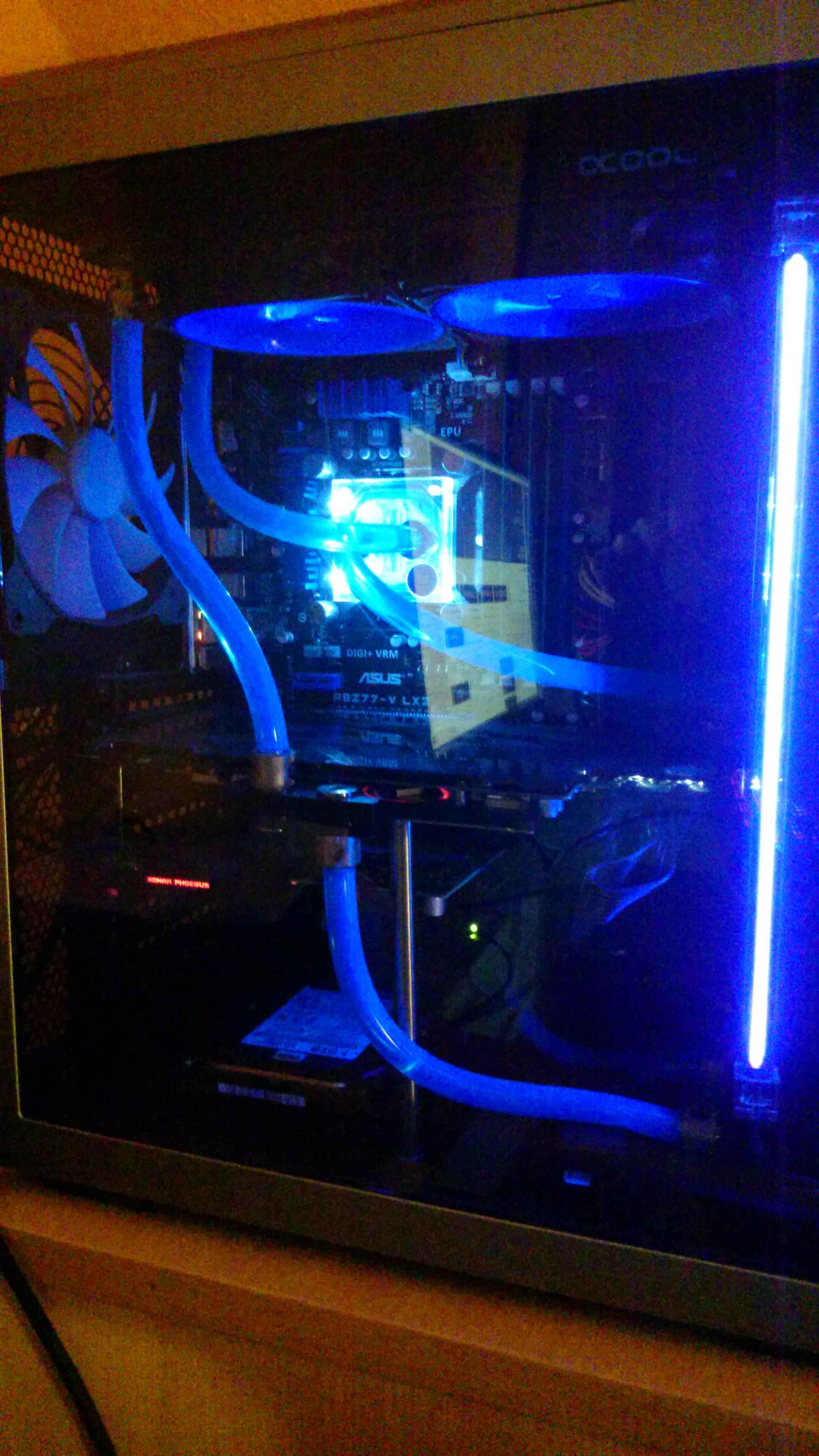

Im Moment sieht mein System folgendermaßen aus:
Hardware:
Corsair Carbide Air 540 Gehäuse
Intel Core i7 3770K @4,2 GHz
16 GB 2400er Vengeance RAM von Corsair
ASUS P8Z77-V LX2 Mainboard
GTX 980Ti Strix OC von Asus
CS 750 Netzteil von Corsair
Wasserkühlung:
--EK X360 Kit--
EK-Supremacy EVO CPU Block
EK-CoolStream XE 360 Radiator + 3x Thermaltake Riing Lüfter
EK-DDC 3.2 PWM Elite Edition Pumpe
Selber dazugerüstet:
240er Radiator von Alphacool + 2x Noiseblocker Lüfter
EKWB Full Block für die 980Ti
Momentanes Setup:
Vorne schieben alle drei Lüfter (3x120mm)Luft von vorne durch den Radiator ins Gehäuse.
Oben (der 240er) schieben die Lüfter(2x120mm) Luft aus dem Gehäuseinneren durch den Radiator nach oben raus.
Hinten ist noch der standardmäßige 140er von Corsair, welcher Luft nach hinten rausdrückt.
Ich lasse den Valley Benchmark + Prime gleichzeitig laufen, dann hab ich nach ner halben Stunde so ca. 37°C bei ~24-25°C Raumtemperatur. Geht das so klar oder kann ich noch was verbessern?
Das ist für eine interne Wasserkühlung eine gute Temperatur - 37° unter Volllast ist absolut in Ordnung. Wenn du noch bessere Temperaturen willst, brauchst du mehr Fläche oder schnellere Lüfter. Wenn es noch leiser werden soll brauchst du auch noch mehr Fläche ;)
Aber es besteht kein Handlungsbedarf, wenn du soweit mit der Lautstärke zufrieden bist.
Das ist ja auch absolute Vollast, normalerweise lass ich die Lüfter auf 50-70% Laufen.
Dann sind die Temps beim Zocken ähnlich.
Temperaturen sehen gut aus, 37°C ist doch super!
Bist Du dabei zufrieden mit der Lautstärke?
Geht wohl in Ordnung, ist halt ein Airflow Gehäuse und deshalb ziemlich offen. Ich denke, ich schau mal ob ich vor den 140er im Heck noch nen kleinen Radiator setze, damit ich insgesamt etwas runterdrehen kann. Wir nur evtl schwierig mit der Biegung, die Anschlüsse von oben sind nämlich direkt davor.
