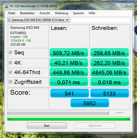

Die Evo ist da und Win. 7 habe ich gerade neu installiert. Im Bios sind die SATAII auf AHCI umgestellt und auch die SSD ist an einem SATAII angeschlossen.
Benchmark 250 EVO mit Rapid Mode an SATAII:
Benchmark 250 EVO ohne Rapid Mode (Magician deinstaliert) an SATAII:

Möglicherweise ist es nur Einbildung, aber mit Magician waren die Bootzeiten etwas länger.

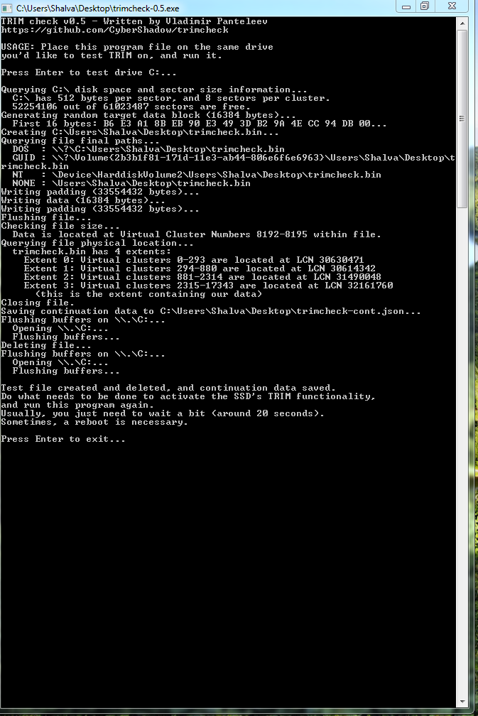

Bezüglich Trim habe ich keine Ahnung was das unten ufm Bild bedeuten soll:
Bzgl. TRIM erstmal gar nichts, denn die Aussage kommt erst, wenn Du das Programm zum zweiten mal laufen lässt.
Das wundert mich nicht, denn das RAPID ist der größte Mist und taugt nur um bei einigen Benchmarks mehr Punkte zu erzielen. Vergiss einfach die ganze SW die Samsung mit seinen SSDs liefert, dann bist Du am besten dran. Die ganze OS-Optimierungen die Magnician anbietet, gehen schnell mal nach hinten los, wie auch der Test bei Tomshardware zeigt und RAPID ist in der Praxis eine große Bremse wie man in in diesem Test bei techreport gut sieht.

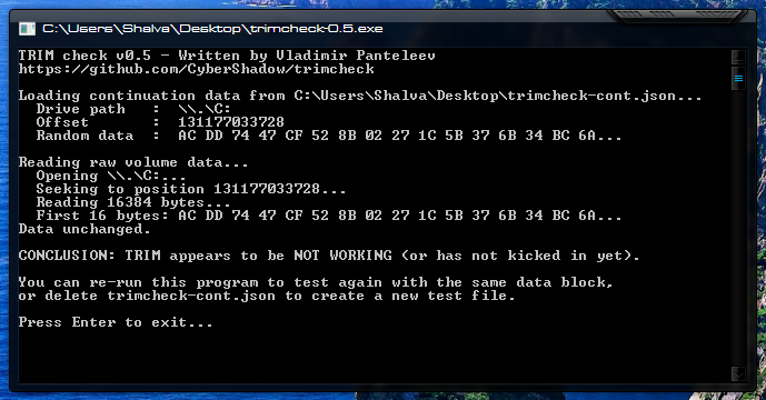

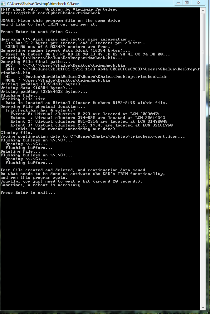

So, hab's jetzt richtig gemacht und wie es aussieht ist Trim bei mir nicht aktiv oder (has not kicked jet):
Was tun? Abwarten und die Tage nochmal nachschauen? Oder soll ich da irgendwas einstellen?

Ein paar Tage sind zuviel, ein paar Minuten vielleicht. Der Autor des Programm empfiehlt einen Reboot zumachen, was eigentlich nur Sinn macht, wenn er nicht am Cache vorbei auf die SSD zugreift, so wie ich es bei meinem Programm gemacht habe und genau den Effekt zu vermeiden, dass ich den Cache statt der Platte auslese.

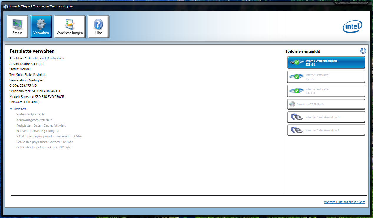

Hi, gestern hatte ich keine Lust mehr nach ne Lösung zu suchen. Habe aber auch gelesen was man da so machen kann. Jetzt habe ich von der Asus Seite für mein Mainboard die"Intel(R) Rapid Storage Technology Driver Software V10.5.0.1026" runtergeladen ind installiert. Windows erkennt alles wieder so wie es sein soll.
Guckst Du hier:

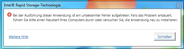

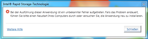

Also die alte Gurke habe ich direkt von der Asus Seite für meinen Mainboard runtergeladen. Und die neue Gurke hat bei mir nicht richtig funktioniert.
Guckst Du hier:
Zuerst habe ich mene alte Gurke mit der neuen Gurke aktualisiert. Das gleiche Ergebniss wie auf dem Bild. Dann alles deinstalliert und die neue Gurke installiert. Wieder das gleiche Ergebniss wie auf dem Bild. Also wieder alles deinstalliert und die alte Gurke von der Asus Seite installiert und hiehe da, alles funzt wunderbar.
Ich werde die alte Gurke von der Asus Seite behalten. ;)
ach so, ich bin jetzt vom Z77 ausgegangen, hab garnet geguckt was Shalva jetzt fürn Chipsatz hat.
Danke für die Info.
