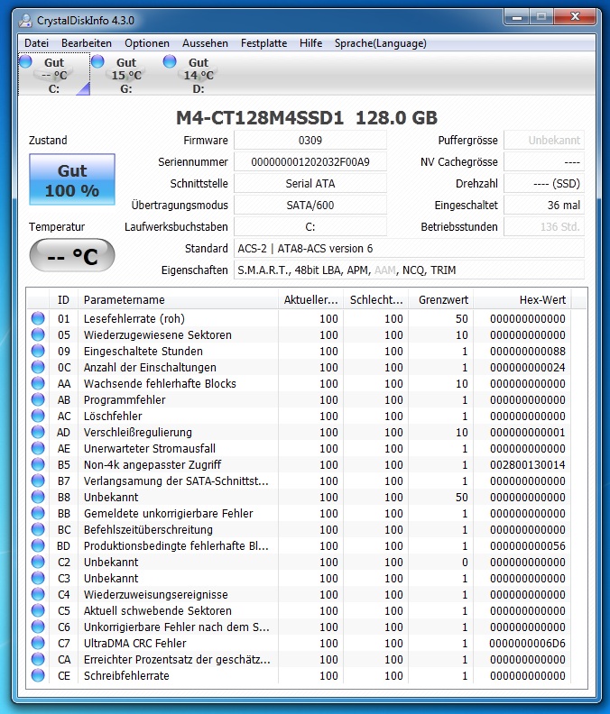

Nachdem ich ja bisher mit der m4 ausgesprochen zufrieden war, habe ich jetzt potentiell ein Problem mit ihr.
(Potentiell, weil es natürlich auch an was anderem liegen kann...)
Seit ich heute den Computer gestartet habe, um den neuen Tribes Ascend Patch herunterzuladen und zu installieren, spinnt das gute Stück.
Bei allen Dingen die auch nur halbwegs intensiv auf die SSD zugreifen, friert die betreffende Anwendung ein.
Der Desktop funktioniert erstmal noch, ein Mouseover über die Schnellstartsymbole erzeugt auch noch den korrekten Effekt ("leich hervorgehobenes Glas"), aber starten lässt sich nichts mehr.
Irgendwann "verschwinden" dann alle Fenster und man sieht den blanken Desktop-Hintergrund, allerdings ohne Taskleiste, bevor das System neu startet.
In den Windows Fehlerprotokollen tauchen keine Meldungen auf.
Allerdings habe ich ein einziges Mal eine Fehlermeldung " 0xc000000e " bekommen, nachdem der Computer neu gestartet hatte.
Nach einem Neustart scheint alles erstmal okay, die Autostart Programme starten normal.
Auch iTunes kann ich starten und Musik abspielen, Filme ansehen...
Aber wenn ich von einem anderen Computer im Netzwerk einen Film per HomeSharing kopieren möchte, dann stürzt auch iTunes ab.
(Der Tribes Ascend Installer verursacht das Problem aber auch zuverlässig, ebenso wie Windows Update, also ich gehe nicht von einem Anwendungsproblem aus.)
Die Google-Suche war allerdings nicht besonders ergiebig, aber einige Leute haben bei diesem Fehler von frisch geklonten Festplatten berichtet.
(Meine m4 lief aber einige Zeit ohne Probleme...)
Dummerweise steht nämlich mein 50" Plasma auf dem Computer, den ich deshalb nicht so leicht öffnen kann.
(Ist ein liegendes OrigenAE H5 Gehäuse und der Deckel ist oben, wo der Plasma draufsteht...)
Welche Diagnose-Möglichkeiten habe ich denn um die SSD mal zu untersuchen?
Vorzugsweise erstmal ohne die SSD auszubauen...
Jokener, Du lädst eine Software aus dem Internet und der Rechner spinnt plötzlich und stürtzt sogar ab. Was hättest Du vermutet, wenn Du statt einer SSD eine HDD als Systemlaufwerk hättest?
Wenn Du die m4 schon länger hast, dann prüfe mal mit CrystalDiskInfo ob die schon die 0309er FW hat und wenn nicht, ob die Betriebsstunden ggf. schon auf über 5180 sind. Dann schlägt ggf. ein Bug zu, der mit der 0309er FW behoben wurde, also auf jeden Fall mal die FW Updaten, sofern die 0309 noch nicht drauf ist. Der Bug erzeigt aber gewöhnlich einen Bluescreen mit einer anderen Nummer, etwa 0x7e.
Ich habe einen aktuellen Virenschutz mitsamt FireWall.
Und außerdem in heute/gestern nichts heruntergeladen, davor funktionierte alles.
Die Tribes Ascend Beta ist ja auch keine Malware.
Und dank (hundert)tausenden anderen Spielern sollte es dann auch bei anderen Leuten auftreten.
Außerdem stürzt nicht nur das Spiel bzw dessen Installer ab, sondern auch Windows Update und iTunes Downloads/Transfers etc.
Daher denke ich an ein tiefergehendes Problem, egal ob Windows- oder SSD- bzw Hardware- Problem.
Da das System aber monatelang (bis auf langsame HDD-Performance) lief, ist die SSD mein Hauptverdächtiger.
Daher meine Frage, die ja auch darauf abzielte herauszufinden OB es an der SSD liegt und wie man das dann diagnostizieren kann...
P.S.: Die aktuellste Firmware ist aufgespielt, so oder so hat die SSD aber auch noch keine 5000 Betriebsstunden, es sind weniger als 500...
Poste bitte mal den Screen von CrystalDiskInfo, aber bitte so, dass alle Attribute und auch die Hex-Werte vollständig sichtbar sind. Teste mal einen Großteil der freien Kapazität mit h2testw und prüfe danach die S.M.A.R.T. Werte erneut.
Prüfe mal ob der Schlüssel CrashDumpEnabled in [HKEY_LOCAL_MACHINE\SYSTEM\CurrentControlSet\Control\CrashControl] auf 3 steht, denn dann wird ja Windows versuchen bei einem Bluescreen einen Minidump zu schreiben. Wenn ja, dann prüfe mal mit Blue Screen View ob einer da ist und wenn ja, was die Ursache war. Wenn ein Minidump von einem Bluescreen erstellt wird, dann ist eigentlich nie das Systemlaufwerk, in diesem fall also die SSD selbst schuld, denn wäre sie dafür verantwortlich, so hätte der Minidump nicht geschrieben werden können! Es kann aber natürlich sein, dass Systemdateien auf anderen Laufwerken stehen die Probleme machen und dann gibt es trotztdem einen Minidump.
Das klingt aber doch sehr nach einem Softwareschädling, Virenscanner sind ja auch nicht 100%ig. Probiere mal sowas wie die Kaspersky Notfall CD oder ähnliche, aktuellere Notefall CD, um den Rechner auf Viren zu Scannen ohne von seiner Systemplatte zu Booten. Die kannst Du ja über den Mac downloaden und brennen.
Da ssind etliche Ultra-DMA CRC Fehler, die deuten auf ein defektes SATA Kabel hin, oder ist es ein Notebook? Das kann schon die Ursache Deiner Probleme sein. Tausche das SATA Kabel bzw. wenn es ein Notebook ist, prüfe die Kontakte und beobachte, ob der Hex-Wert weiter ansteigt.
