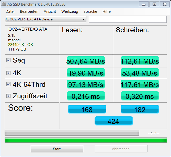

das ist auch ein Grund noch ne andere SSD zu nehmen die schlechte schreibrate meiner Vertex3.
hat einer eine Idee wie ich das Problem lösen könnte.
Mein System: Intel I5 2500 Asus P8p67 8 GB Ram Vertex 3 HD 6850 und eine Sata 500 GB
Danke für Eure Konstruktive Hilfe

du könntest ein Secure Erase durchführen, was aber nur kurzfristig hilft, oder aber, was längerfristig helfen würde, sie mir verkaufen ;)
Deine Werte sind gut, SSD is sauschnell.
