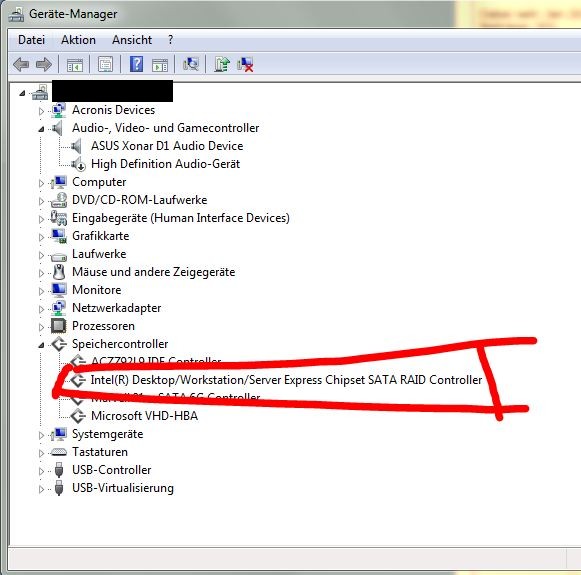

Ich hab' ein neues Notebook wo es im BIOS keine Optionen für den SATA-Modus (IDE/AHCI etc.) gibt. Ich nehme an, dass AHCI die Standard-Option ist, will aber sicher gehen.
Ich verwende für den Controller den Intel Rapid Storage Technology Treiber (iaStor). Heißt das automatisch, dass der Controller im AHCI-Modus ist?
lässt sich das nicht über den Gerätemanager oder ein Tool (z.B. CrystalDiskInfo) auslesen, ob die SSD im AHCI- Modus läuft?
Sieht man im Gerätemanager ... Wenn da ein Eintrag der Form: "XX SATA AHCI Controller" erscheint, ist alles in Ordnung.
aurum, dann weiß man aber nur, dass der SATA Controller des Chipsatzes oder irgend ein anderer onboard SATA Controller im AHCI Modus läuft. Somti kann es sein, dass die SSD möglicherweise am einem Controller angeschlossen ist, der gerade im IDE Modus läuft, während ein anderer Controller auf AHCI gestellt ist, an welchdem die SSD aber nicht angeschlossen ist.
@Sylvestris: Starte das Programm AS SSD Benchmark (Nicht den Benchmark ansich), dann siehste welcher Treiber deine SSD steuert und somit auch, ob sie im IDE oder AHCI läuft.

Wie gesagt ist der Treiber iaStor, ich weiß jedoch nicht ob das automatisch bedeutet, dass sie im AHCI läuft?
iaStor bedeutet das der SATA Controller im Raid oder AHCI Modus läuft. Auch im Raid Modus kommuniziert die SSD via AHCI Kommandos mit dem Chipsatz.
Willst du wissen welcher Modus es genau ist, schau ins bios oder mach start ausführen devmgmt.msc (gerätemanager). im raid modus sollte es ungefähr so aussehen wie auf dem angehängten screenshot, oder eben statt "intel" und "raid" irgendwas mit "intel" und "ahci" ;)
