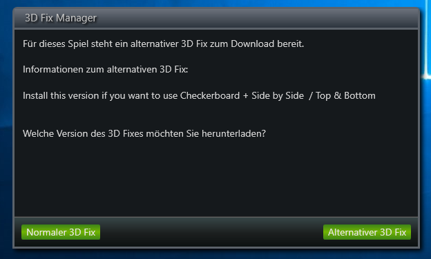

Weiß jemand wie das genau funktioniert mit dem alternativen 3D Fix?
Ich weiß zwar nicht, welches Spiel das ist, aber es steht ja eigentlich alles dort.
Der alternative Fix unterstützt Checkerboard, SBS und Top&Bottom.
Es werden ja nur sehr kleine Dateien (DLLs, CFGs) installiert und du kannst ja jederzeit beide testen und
wieder deinstallieren.

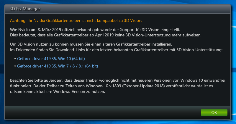

Ja, das ist leider seit einigen Wochen bekannt und die seit langem vermutete Befürchtung für uns 3D Vision-Fans.
Der Treiber mit der Version 425.31 funktioniert auch noch, ist dann wirklich der letzte. Habe gestern mal den aktuellen installiert 430.39 und nach der Installation ist wirklich alles was mit 3D zutun hat weg. Kein wunder, der 3D Vision Treiber wurde auch komplett entfernt. Wow da freuen sich jetzt aber welche das der Treiber 15MB kleiner geworden ist :rolleyes:
Windows 10 bekommt ja bald eine neue Version. Wie kann ich das ausschalten damit er das nicht automatisch installiert? Sollte man eigentlich ab jetzt auf alle Updates von Windows 10 verzichten?
Es sind ja nur die Qualitätsupdates betroffen. Treiberupdates, Definitionsupdates und weitere Updates könnte man ja weiter installieren. Aber wenn man es ausschaltet dann wird ja nichts mehr installiert :confused_alt:

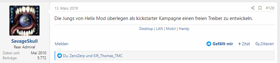

Tja, echt ätzend. Aber vielleicht gibt es ja einige Softwarehersteller, die dem zumindest mit SBS Support trotzen. Das Alleinstellungsmerkmal von nvidia ist nun zumindest weg. Es wird also nicht mehr zwingend nvidia sein müssen. Vielleicht holen die anderen Hersteller ja mal auf in Sachen Leistung. Hätten sie es früher geschafft, hätte nvidia vielleicht nicht so frech 3DVision abgeschafft.
