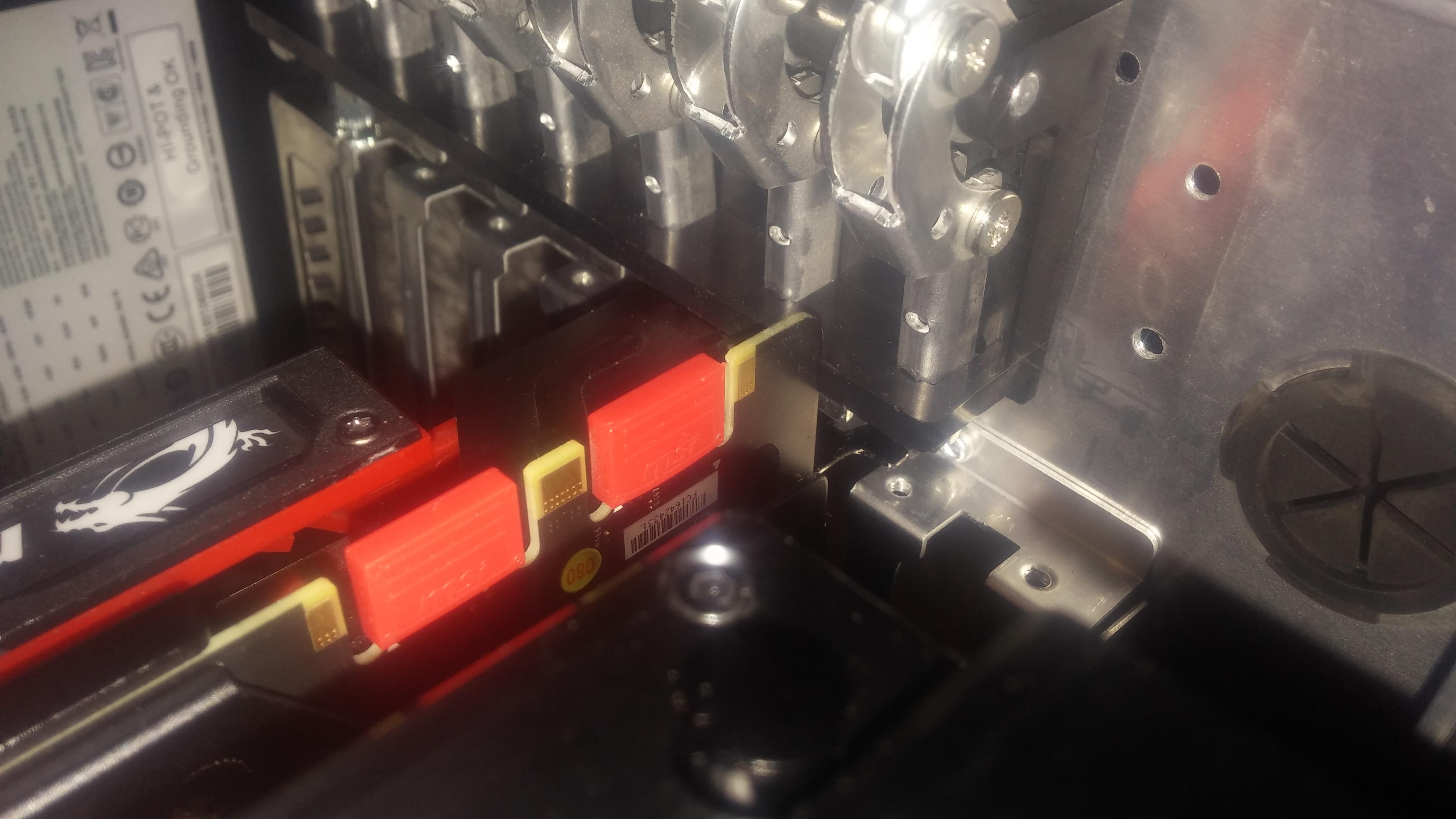

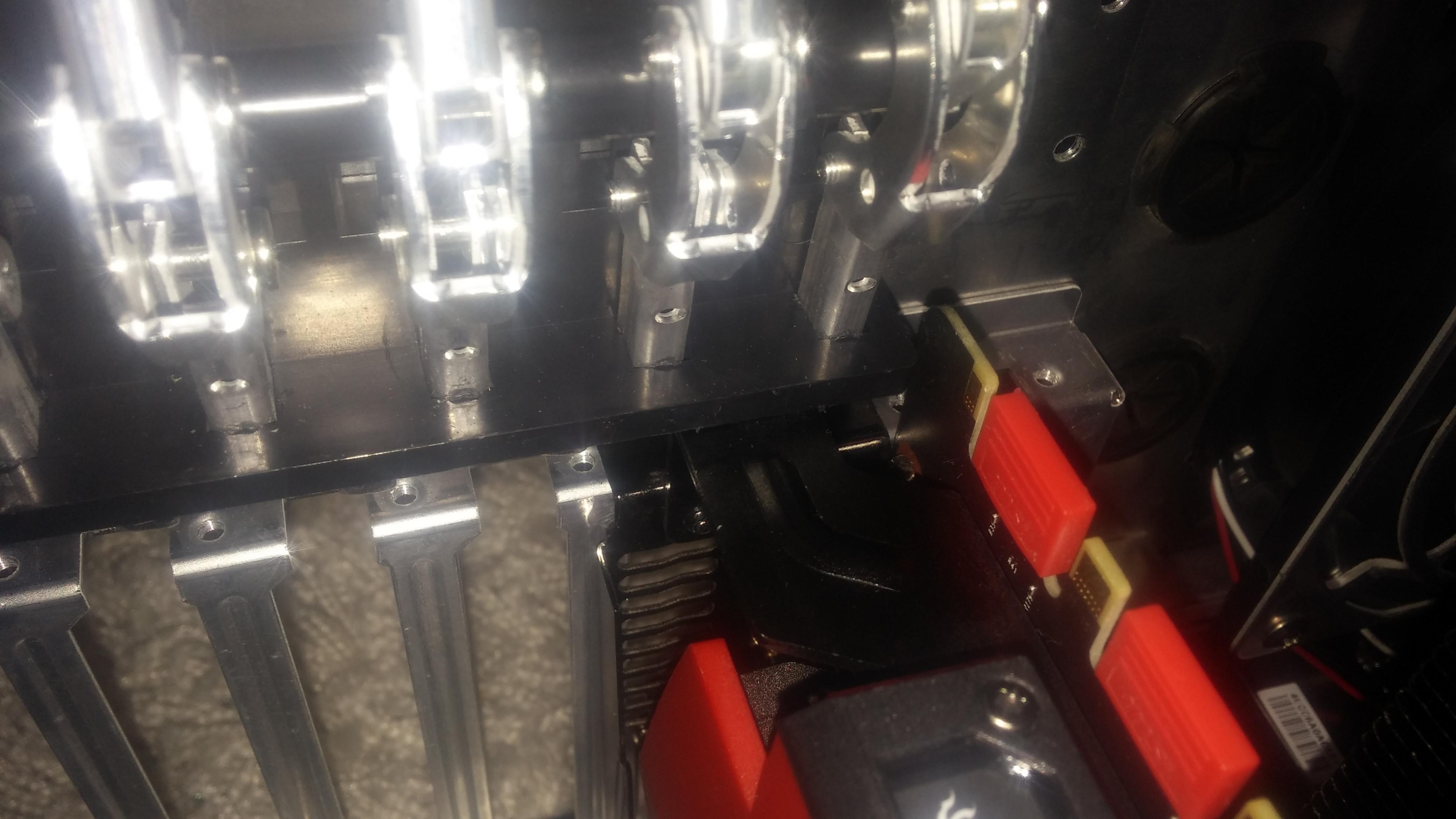

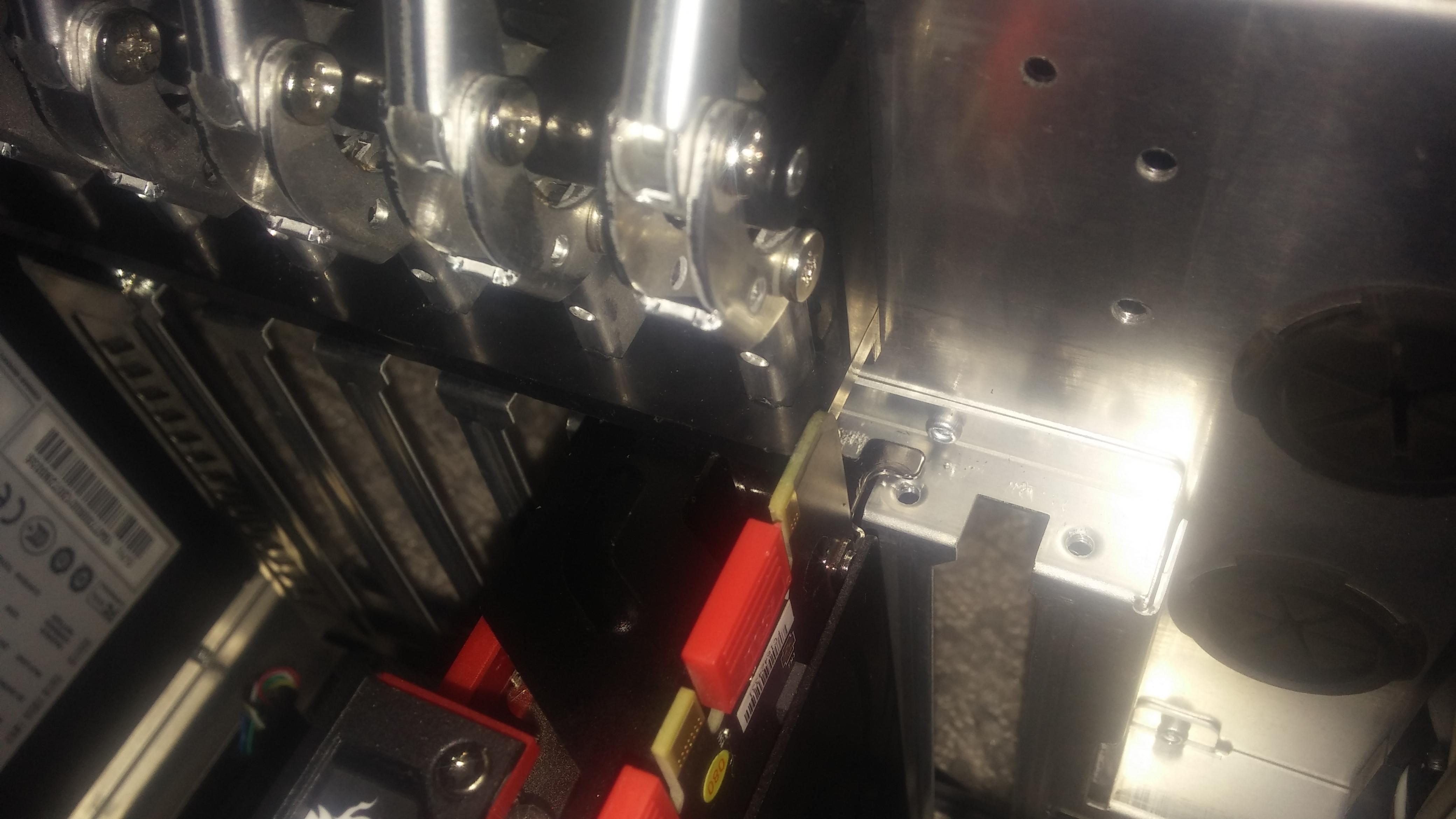

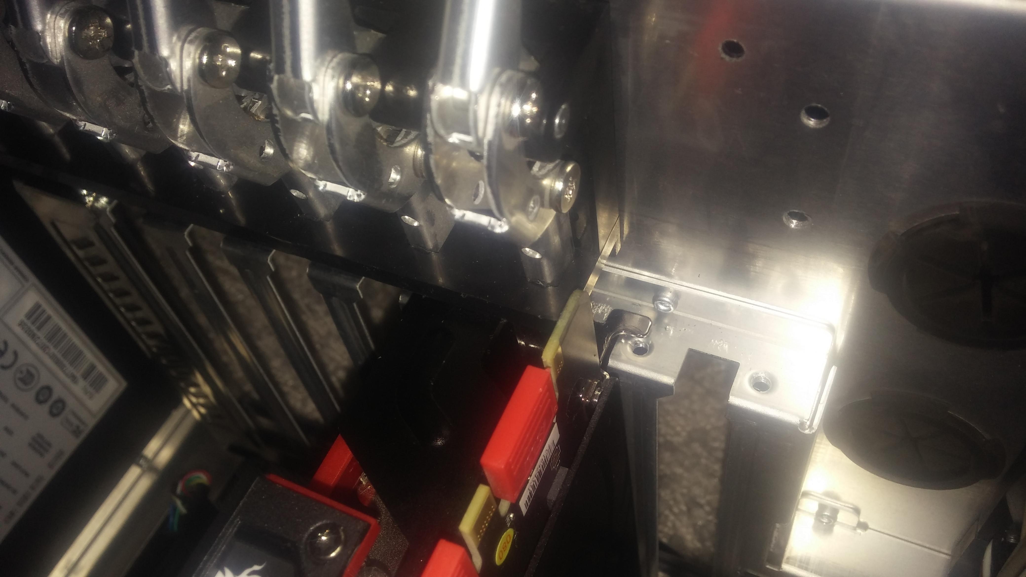

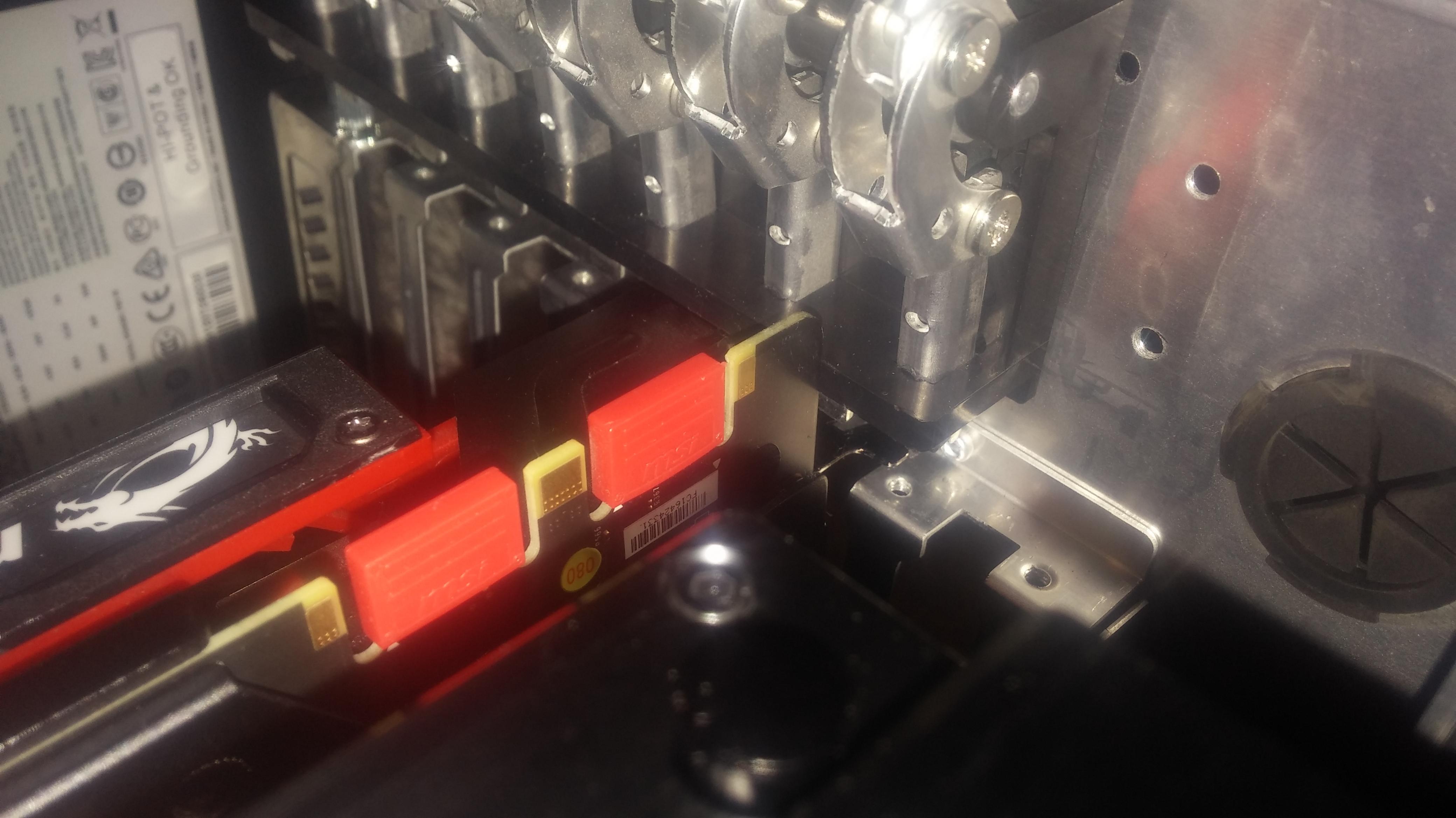

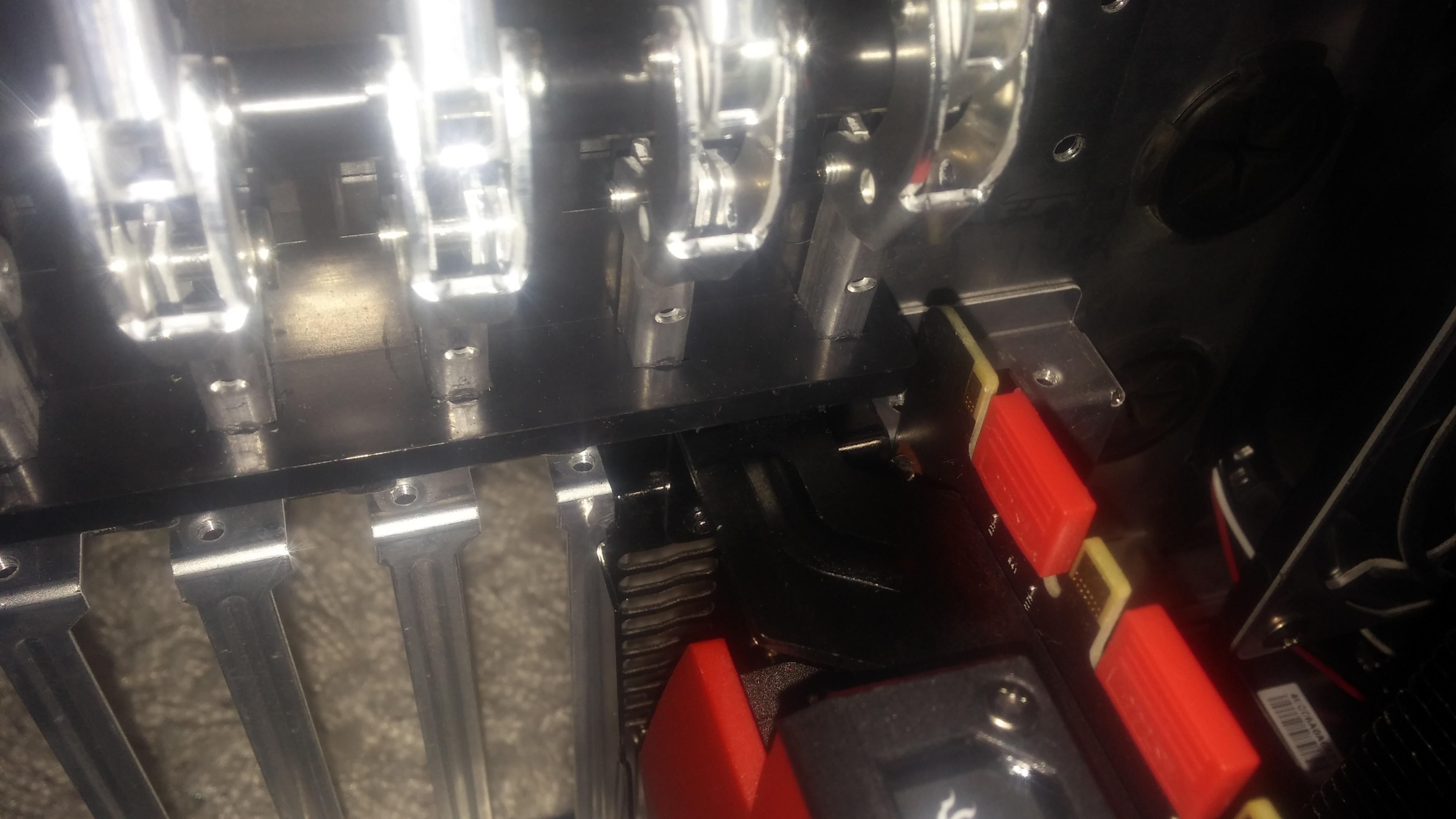

Ich wollte gerade meine neue Grafikkarte (MSI 980Ti) einbauen aber leider passt die nicht in mein Gehäuse. Von der länge würde es passen aber das Teil mit den Haken zum einrasten ist etwas zu breit und damit lässt sich die GK nicht einbauen.
Hatte jemand vielleicht ein ähnliches Problem und hat ne Lösung für mich? :heul:
Ich hab ja das Teil mit den Haken abgemacht. Man sieht es auf den Bildern wo es festgeschraubt ist und etwas verschoben damit man erkennt wo das Problem ist. Ich kann das Teil ja nicht ganz entfernen sonst hab ich hinten riesen Löcher ohne die Abdeckungen. Vielleicht sollte ich ein Stück reinsägen dann sollte es ja passen aber das würde ich eigentlich ungerne machen.....
Vielleicht noch nen neues Case...? Ich hab mein Lian Li auch Ewigkeiten geliebt, aber irgendwann musste nen neues her. Hab jetzt das Corsair Vengeance. Passt ne AiO Wasserkühlung oben rein und Kabelmanagement ist damit eine Freude... Nur als Beispiel.
ok hat jetzt zum Glück geklappt nachdem ich ein kleinen Schlitz reingesägt habe. Die Karte passt jetzt.

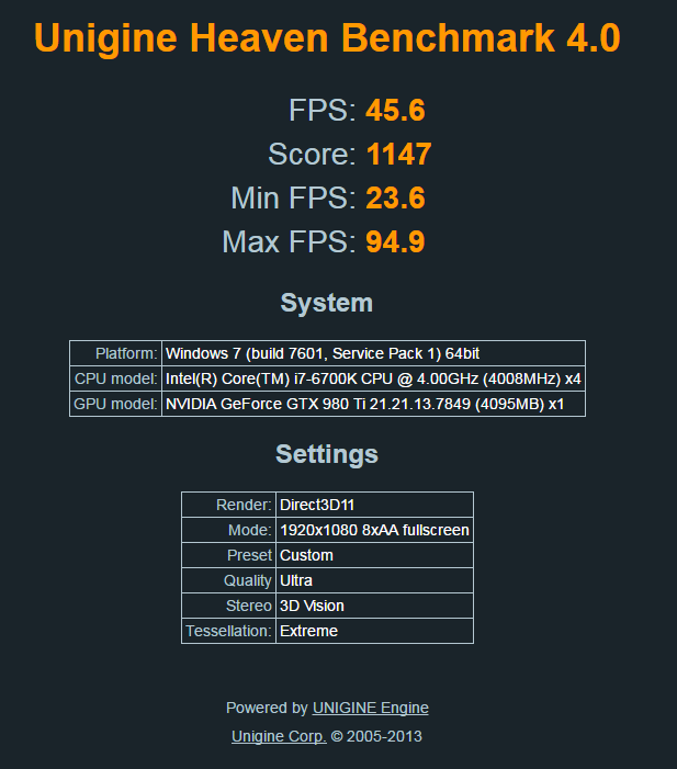

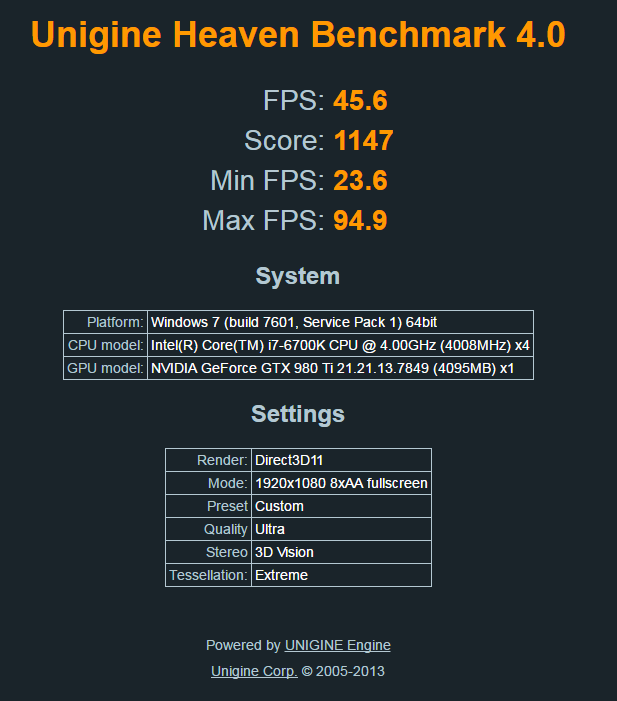

Habe als erstes den "Heaven Benchmark 4.0" durchlaufen lassen mit 3DVision. Das Ergebnis sieht so aus:

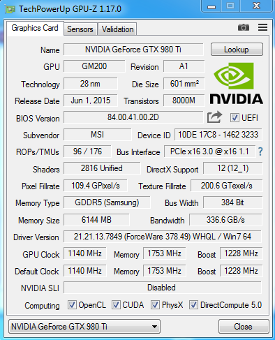

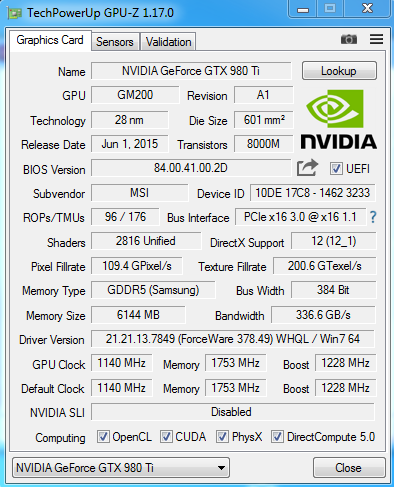

@marcus: Gut dass es jetzt klappt. Welcher Boostclock liegt denn stabil an?
@Jan: Ja du, alles in Planung ;-)
Der Boostclock laut Bios liegt ja kaum über dem deiner vorherigen Referenz 980 ti.
Du musst den Boostclock ingame auslesen über Msi Afterburner, Gpu Z o.ä.
Erst dann hast du nen validen Anhaltspunkt um die Performance deiner Karte einordnen zu können.
Zur Erninnerung lag der ingame Boostclock deiner Referenz 980 ti, die du ja von mir erstanden hast, bei 1177-1202 Mhz. Der meiner 980 ti amp extreme liegt bei 1405-1418 Mhz. Alles natürlich out of box und non Overclocking.
Lies den ingame Wert mal aus, dann kannst du deine Karte einordnen.
Hi Ron,
damit habe ich leider wenig Erfahrung. Du hast aber mal irgendwo ne Anleitung reingestellt wie das ganze funktioniert oder? Wenn ich es dann auslesen lasse soll ich es dann gleich in 3D starten? Soll ich auch beim MSI Gaming App den Gaming Modus bzw OC-Modus aktivieren?
Mit der Gaming App sollte ja der Boostclock auch höher sein?
