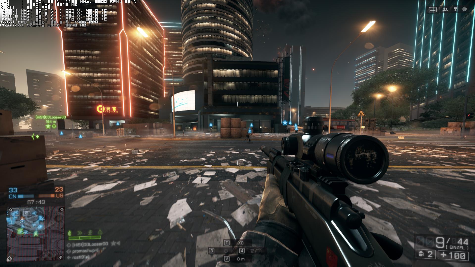

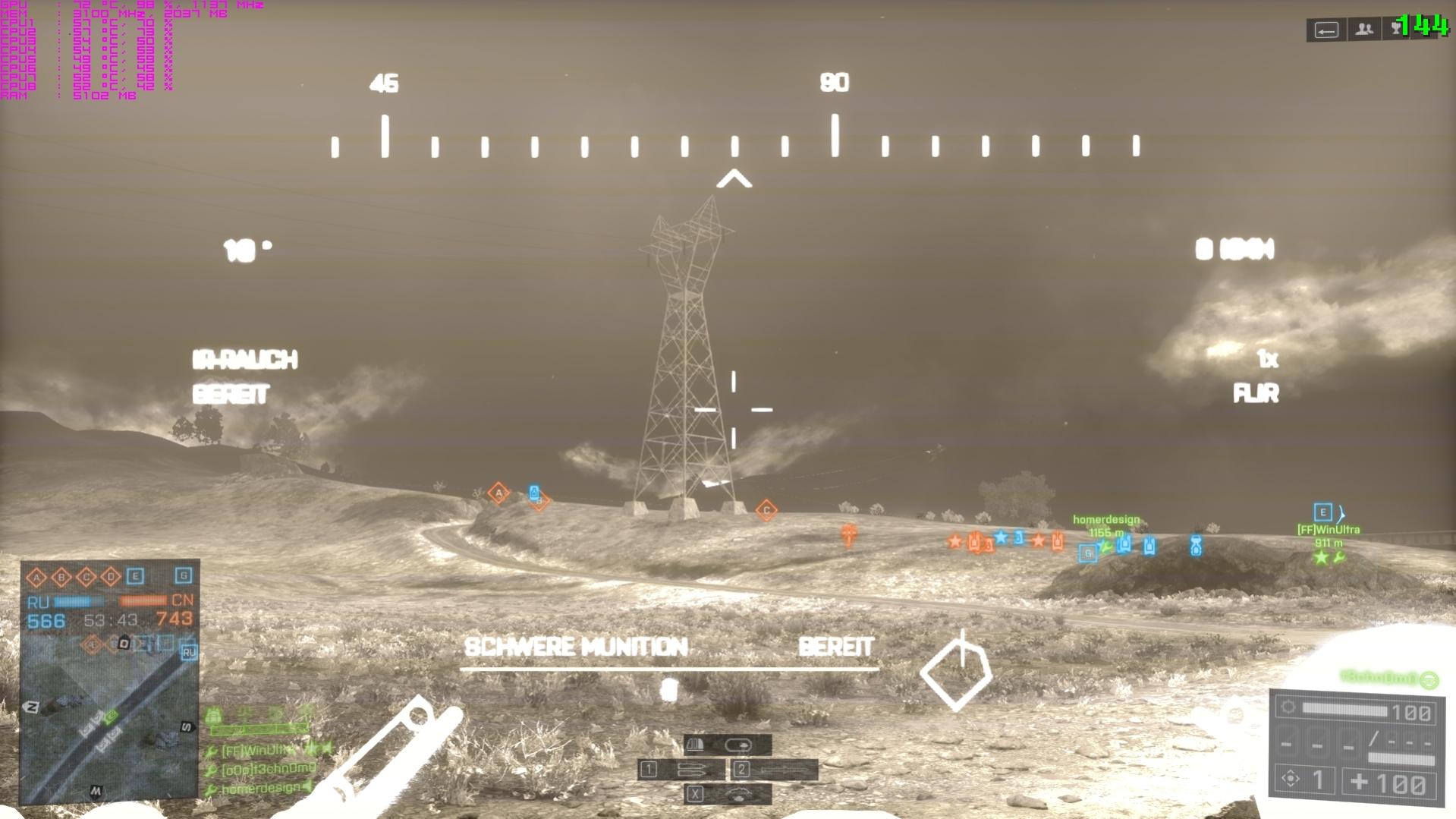

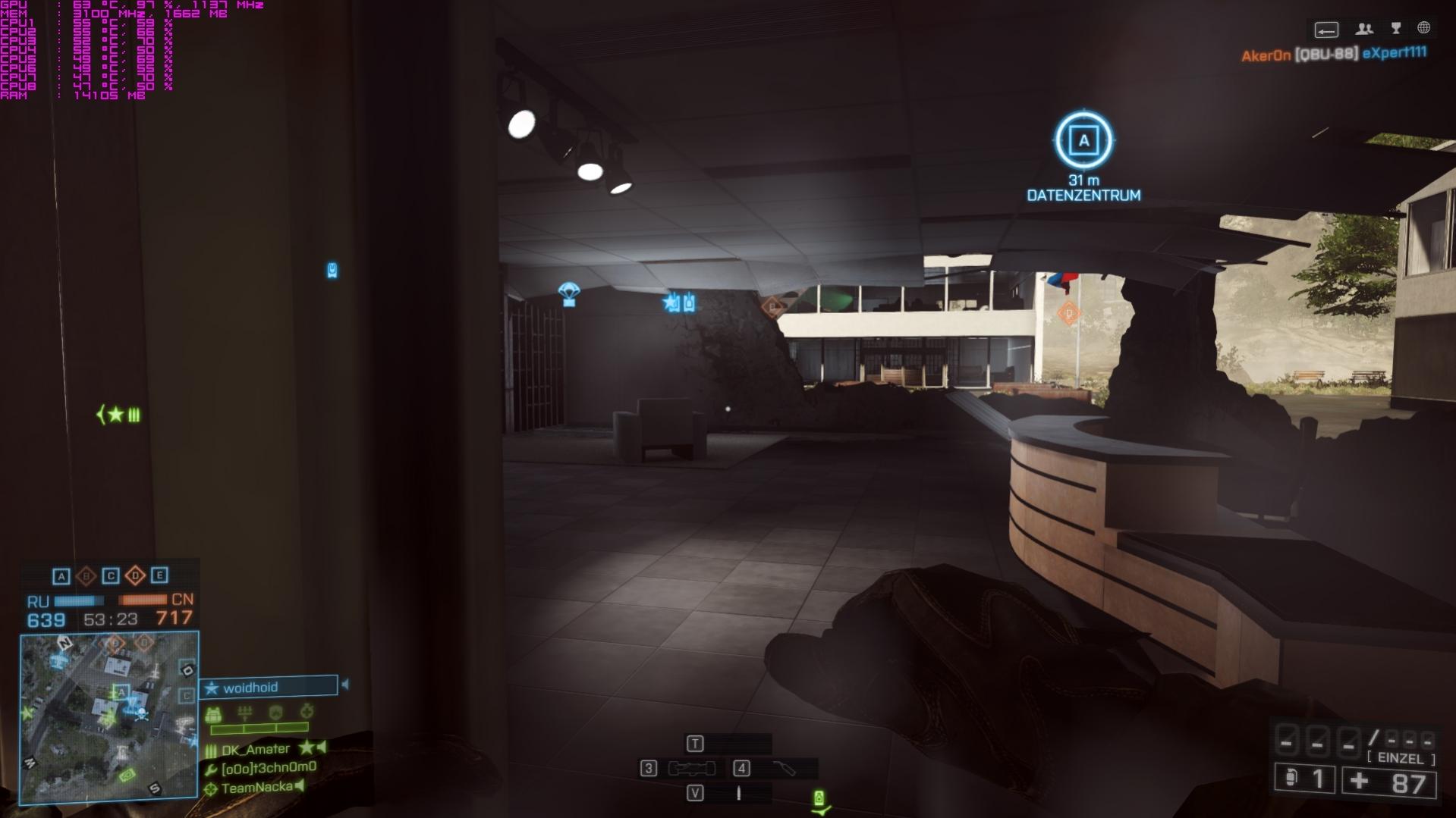

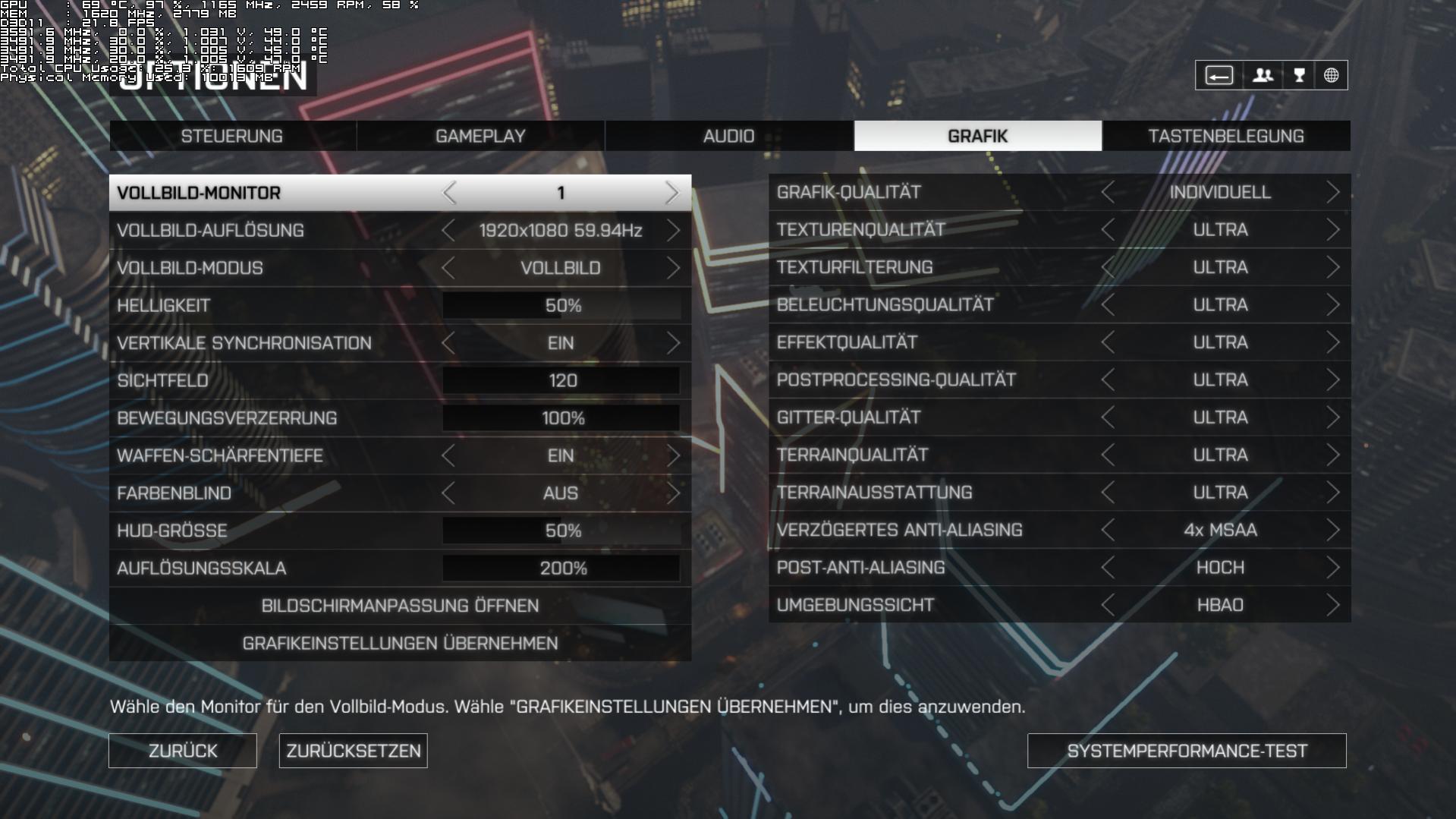

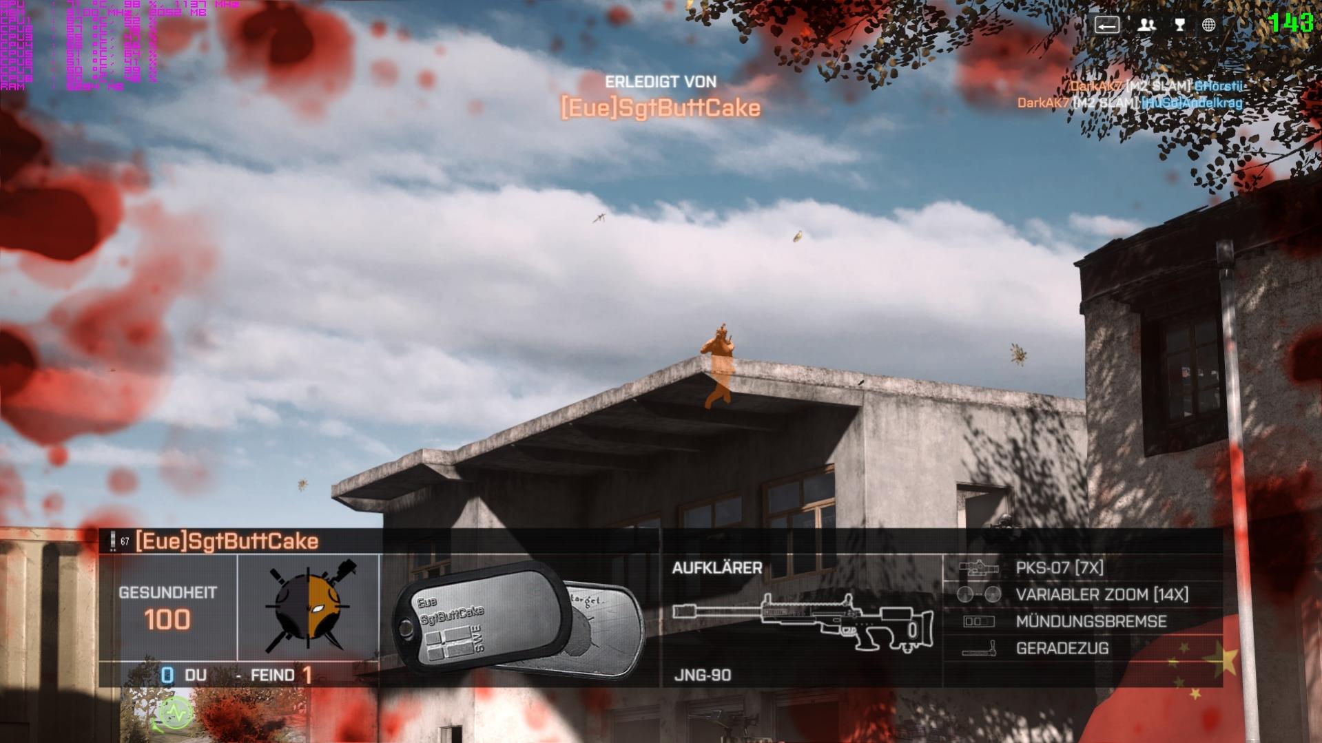

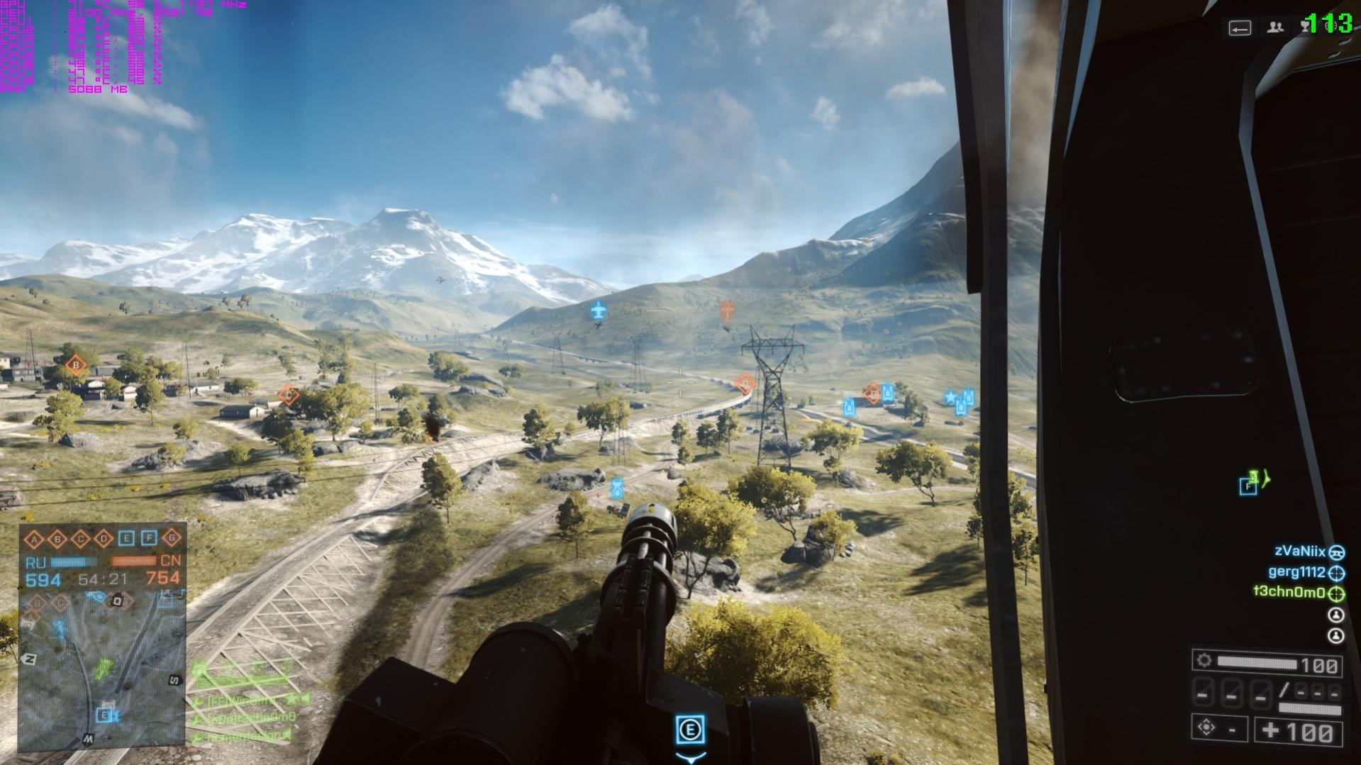

Ich habe mal eine Frage. Bei mir läuft BF4 auch eher "unsmooth" würde ich sagen. Vor allem gefallen mir die FPS mal so gar nicht. Wenn ich auf Siege of Shanghai durch die Mitte laufe, ein paar Minuten nachdem der Tower eingestürzt ist, dann habe ich nur noch ca. 50 FPS konstant. Bei China Rising gibt es so eine Dschungel Karte mit einer Mine. In diese Mine habe ich noch etwa 35 FPS durchgehend.
Ich weiß ja nicht, aber wenn ich hier lese, das manche mit einem deutlich schlechteren System in etwa immer 20 FPS mehr haben, dann stimmt da doch etwas nicht. System ist frisch installiert, keine Sonderprogramme, aktuellste Treiber, Win 8.1 Prof. alle Updates gemacht.
Im Firestrike "normal" erhalte ich 9404 Punkte.
Bei Twitch streamen welche, die auch mit 1920x1080 auf Ultra spielen und haben mit einer etwas "schwächeren" 780er GTX immer über 100 FPS und ganz selten mal einen Drop auf 85 FPS. Ich habe fast immer so um die 80 FPS mit Drops auf 50 FPS und extrem selten mal 100 FPS. Übrigens , Assassins Creed Black Flag läuft mit gefühlten 30 FPS bei "opimalen" Settings laut GeForce Experience.
Ich habe nichts übertaktet, außer dass die Karte ja ab Werk übertaktet ist. CPU Auslastung beträgt etwa 50-70%, GPU ist nahezu konstant auf 99% Auslastung bei 1137 Mhz Chip Takt und 73°C maximaler Temperatur unter Dauerlast.

@t3chn0
Nur mal kurz ne Frage. Seh ich das richtig aif den Screenshots, dein Rechner nutzt wenn du bg4 zockst um die 15gb ram. Was da schief gelaufen, is das nich ein wenig viel?
Ich hab vllt so 5,5.
AW: [Sammelthread] Performancefragen und -probleme
Oh, das muß ich mal beobachten. Das koennte mal wieder ein Speicher-Leak im Killer Nic Treiber sein. Das hatte ich bereits schonmal. Ein verdammter Aufwand das wieder abzustellen.
Das hatte aber nichts mit den Framedrops zu tun, leider :/.

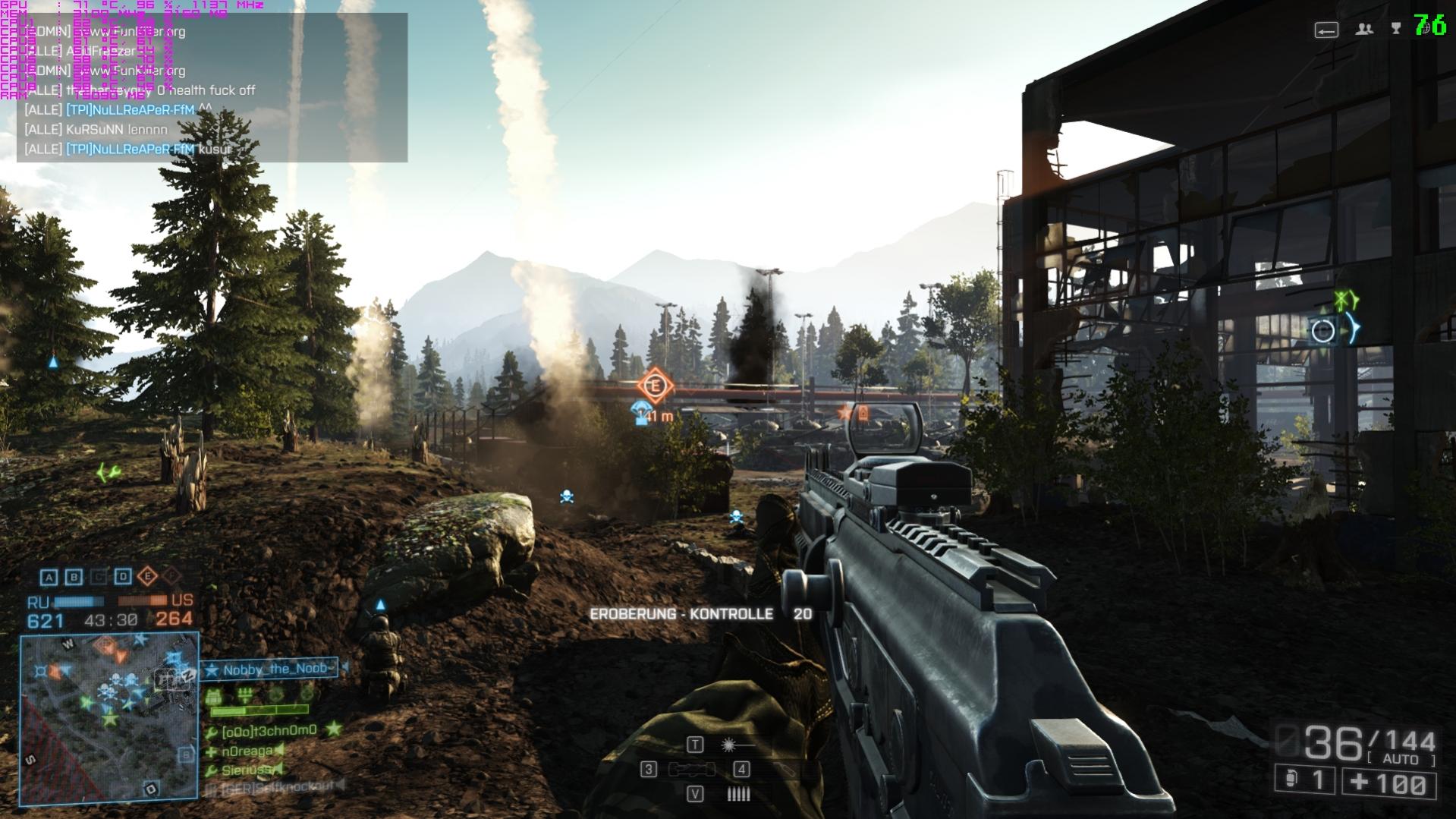

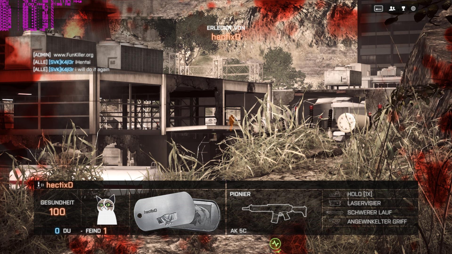

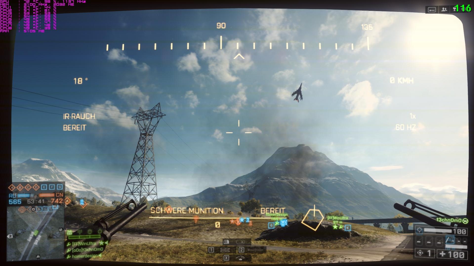

Ok, jetzt wird es kniffelig. Ich habe den Leak behoben. Er wird durch die NDU.sys verursacht und ist weitestgehend bekannt. Jetzt habe ich tatsächlich in etwa 15 FPS mehr, dafür habe ich seit der Deaktivierung der *.sys ziemlich heftiges "Rubberbanding" auf jedem Server.
Das ist wirklich nicht sehr schön. Aber das mit den FPS finde ich schon sehr interessant.
