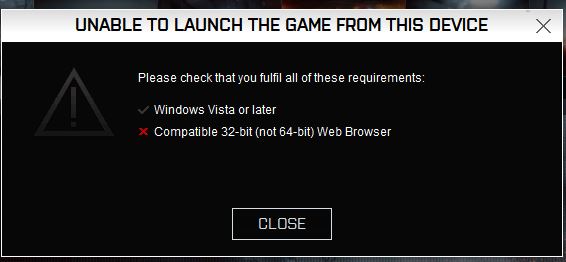

Hallo Freunde
letzte Woche bin ich vom Z87 auf das in der Sig. genannte System umgestiegen. Am Browser (Opera 12.17) habe ich nichts geändert. Das Spiel starte nunmehr nicht mehr. Ich bekomme folgende Meldung:
Anscheinend funktioniert Battlelog einfach nicht auf 64bit Browser, und zwar seit langem: http://battlelog.battlefield.com/bf3/de/forum/threadview/2832654348064233360/ Speziell, dass es bei Dir anscheinend früher problemlos geklappt hat. Oder hast Du eben doch am Browser was verändert? Dein CPU, Mobo und RAM Wechsel ging ja wohl kaum ohne Neuinstallation von OS und Konsorten, ergo ist der Browser nicht mehr derselbe wie vorher...
Das OS habe ich nicht neu aufgesetzt. Lediglich die ME-, INf.- undUSB-Treiber habe ich neu installiert. Windows wollte sich neu installiert haben. Das war alles.
Am Browser habe ich nichts verändert!
Was soll ich tun?
Den IE der auf Deinem System liegt benutzen? Muss ich auch, da irgend ein Plugin von meinem FF sich bei BF4 auch querstellt.
