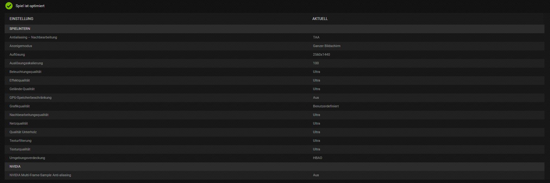

Hallo Frohe Weihnachten erst einmal,
wollte mal nachfragen ob die GPU Auslastung von 100% auf 64er Servern und den Settings im nachfolgendem Bild normal ist.
Habe mir gestern meinen S2716DG angeschlossen und direkt los gelegt, da ist mir dies Aufgefallen.
GPU: MSI GeForce GTX 1070 Gaming Z 8G
Settings:
Ich dachte eine Auslastung von 100% ist der erwünschte Zustand von der Graka?
Wenn du VSync deaktiviert hast, wird immer etwas zu 100% ausgelastet sein. Die 1070 schafft vermutlich um die 80 fps bei den Einstellungen. Hast du einen Prozessor, der da noch nicht ins Limit rennt, tut es die GPU.

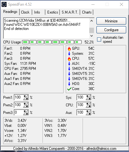

@schrippi
ich habe mal einen Screenshot von dem Programm "SpeedFan" beigefügt, welches ich während einer Kaiserschlacht (64 Mann Server) habe drüber laufen lassen. Die CPU-Auslastung war eigentlich ständig bei 100%.
Add.:
Ich habe aktuell das AMD Catalyst Control Center (durch den All-In-One Treiber von meinem Motherboard), sowie die Nvidia Systemsteuerung (von meiner Grafikkarte) parallel installiert. Kann das Folgen haben (Performance, Treiberkomplikationen)?Unbenannt.PNG
