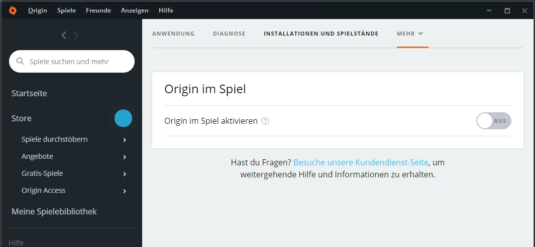

Was ist gemeint mit "Origin im Spiel ist dummerweise aktiviert".
origin-jpg.596196
