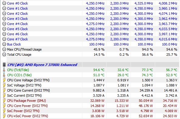

Habe meinen Erfahrungsbericht ergänzt, nach dem ich heute das 5216er BIOS für mein Asus Prime X470-Pro installiert hab. Zunächst funktionierten die ganzen USB 3.0 Ports nicht mehr nach dem Aufspielen, danke Asus! Glücklicherweise gingen aber die 3.1 Ports und ich konnte dann im BIOS wieder die 3.0 aktivieren.
Jetzt zur sehr positiven Seite: 6W weniger Idle-Verbrauch! Von 58W runter auf 52W! Das find ich super!
Auch wenn ich nicht ganz sicher bin, ich glaub beim Video gucken zieht das System auch weniger Saft. Alle OCs sind natürlich gleich geblieben, hab das alte Profil geladen.
Weiterer kleiner Bonus: trotz gleicher Einstellungen scheine ich jetzt minimal mehr Cinebench-Punkte zu erreichen, ungefähr 20 Punkte mehr. Ist zwar eine beinahe homöopathische Dosis, aber immerhin.

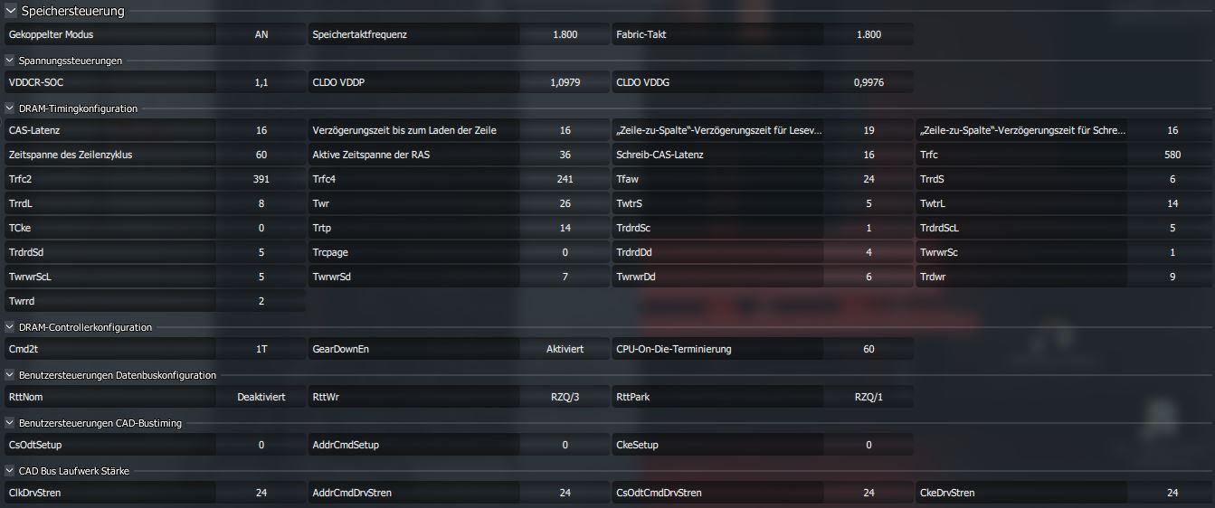

RAM OC mal angetestet (3600MHz mit zahmen Timings bei 1,39V):
826109
826108

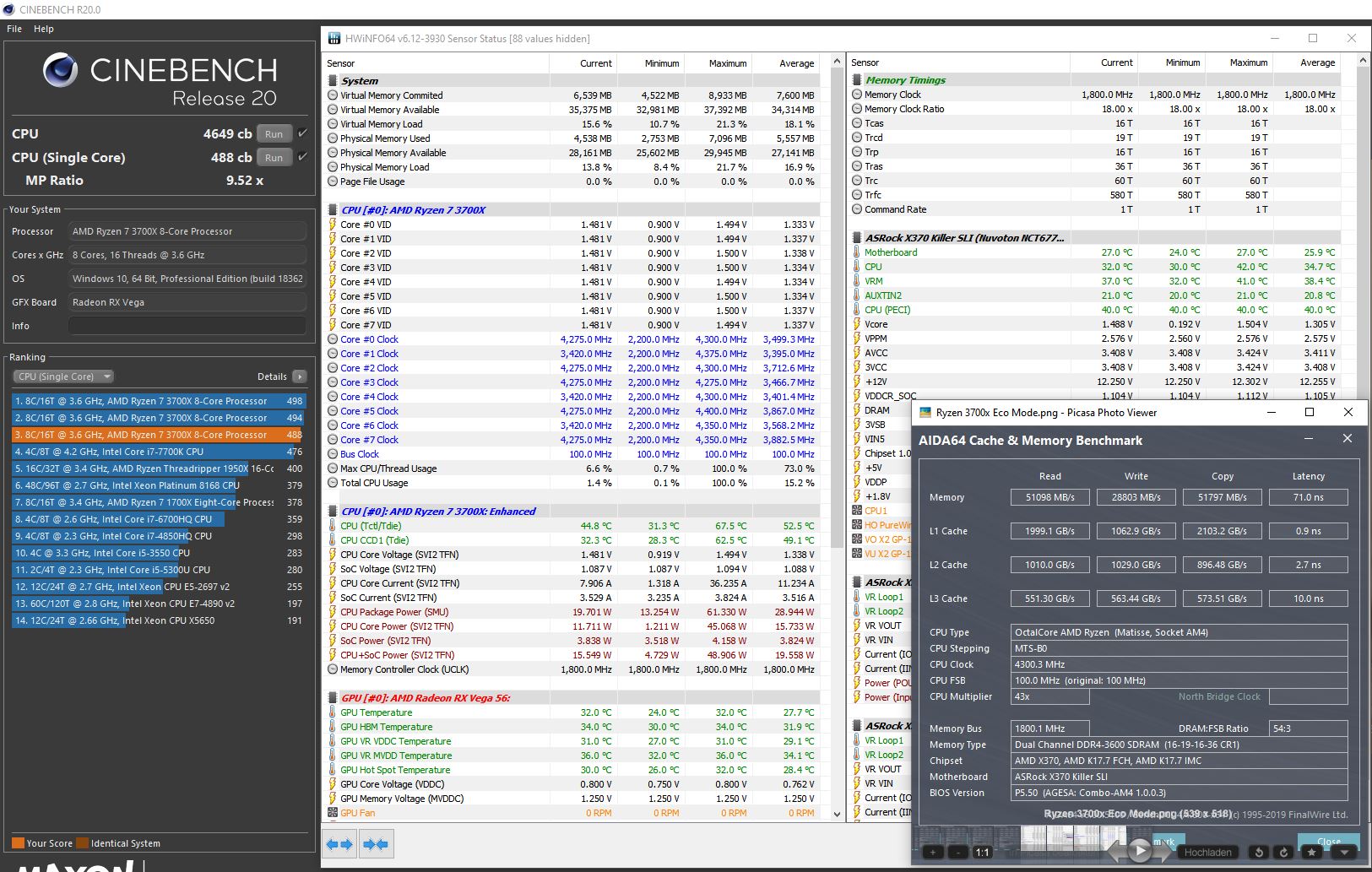

[Update 2:]
Eco-Modus Bench
Ich habe mal den Eco-Modus ausprobiert. Dieser wird im BIOS sichtbar, nachdem man PBO aktiviert und neu gebootet hat. Vorher war der Auswahlpunkt nicht vorhanden (siehe auch Post #24 von @Verangry ).
Ich habe mir bei etwas geringerer Leistung deutlich geringere Lesitungsaufnahme und Temperaturen erhofft.
Das mit der Leistung hat ganz gut funktioniert:
Das mit der Leistungsaufnahme auch, aber das mit den MaxTemperaturen leider nicht, nach einer Runde BF V - Operation Untergrund sah es dann so aus:
Edit:
OK, Notiz an mich, keine Äpfel mit Birnen vergleichen. Beim CB20 sinkt die Leistungsaufnahme und die Temperatur doch ordentlich mit dem Eco-Mode, Leistungsaufnahme um ca. 12W, Temperatur um ca. 9K. Nur bei BFV sind die Werte gleich auf, was wohl am Framecap liegt. Bild unten nach ca. einer Stunde im Eco Modus. Sieht aber im normalen Modus fast gleich aus.
Mit der normalen Einstellung lag die MaxTemperatur auf ähnlichem Niveau. Mag sein, das die Durchschnittstemperatur geringer ist, dafür fehlt mir aber ein Langzeitvergleich.
Leistungsmäßg konnte ich bei BF V keinen Unterschied ausmachen, spiele aber auch mit einem Framecap.
Ich schau mir den Eco-Modus noch etwas weiter an...
P.S. Jetzt boostet die CPU auch schon mal bis 4400MHz
Reaktionen: HAL9001 und iron-man

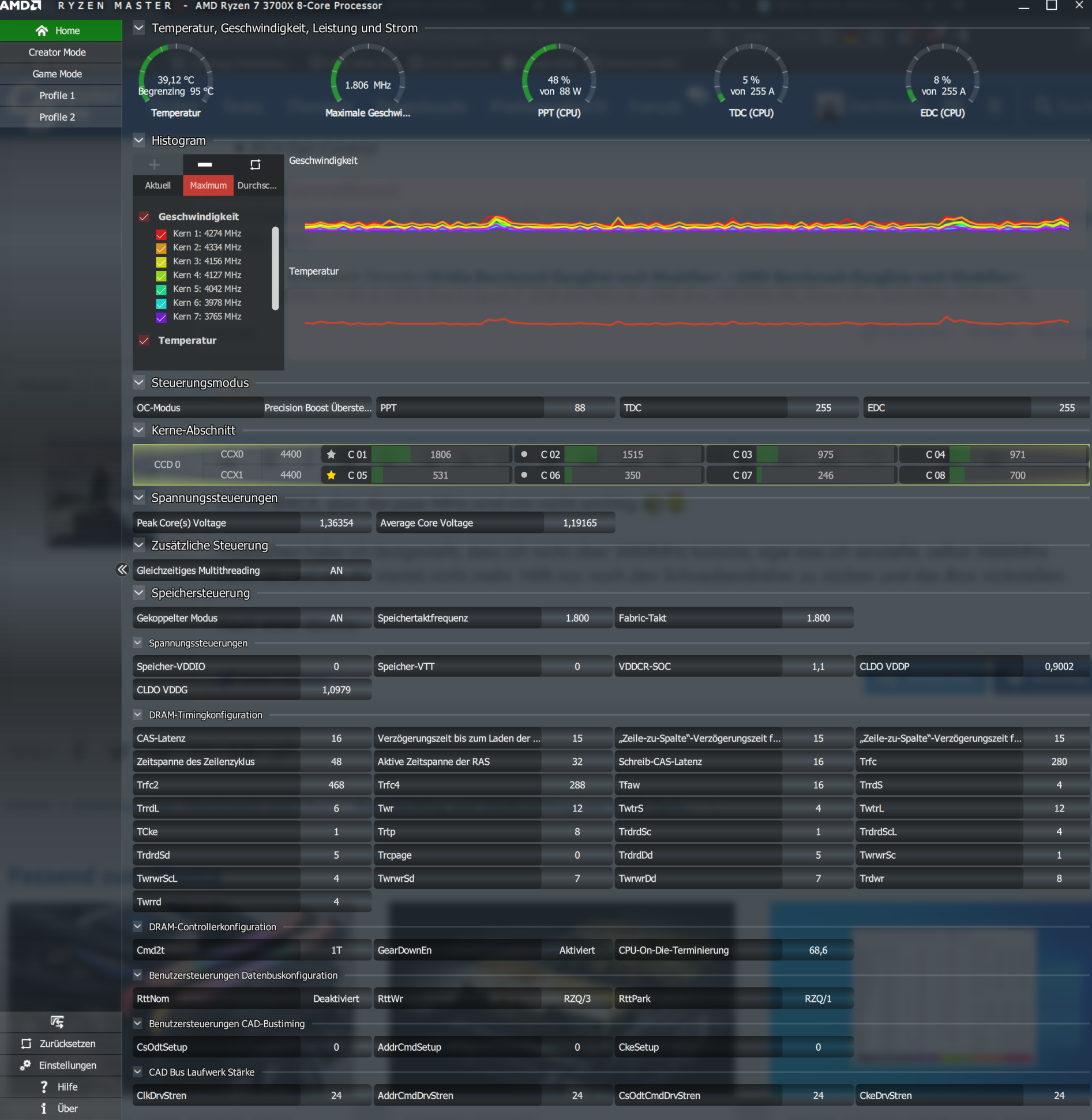

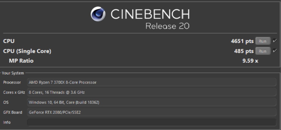

[Erfahrungsbericht]

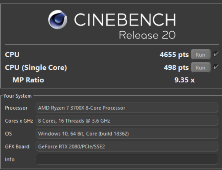

Update vom ersten Erfahrungsbericht vom 11.08.19
Mittlerweile bin ich mit Bios 5216 (Agesa 1.0.0.3 ABB) unterwegs, läuft weiterhin stabil und flott ohne irgendwelche Fehler, mit dem Thema SC Boost mit dem neuen Bios hab ich mich noch nicht auseinandergesetzt.
Habe günstig ein X570 erstanden, das ASUS ROG Strix X570-F Gaming und mit Bios 1201 (Agesa 1.0.0.3 ABB).
Mein 3700x sieht nun die 4,4 GHz (4397 MHz genau), sowohl mit HWInfo aus Ryzen Master ausgelesen.
Und beim Mainboard hat Asus die Lüftersteuerung überarbeitet. DIe Lüfter drehen nicht mehr ständig hoch und wieder runter. Jetzt wird der Speicher wieder ausgereizt.
Cinebench mit X470iger Board und ABB

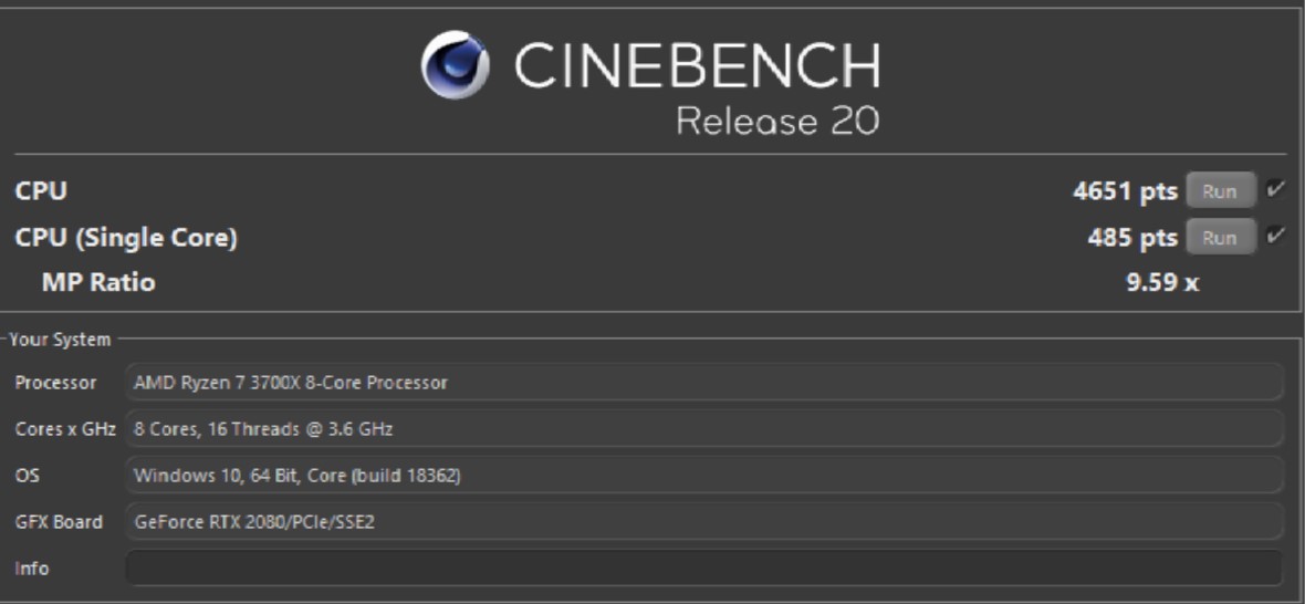

Cinebench mit X570iger Board und ABBA
Speicher auf 3600@CL15 fürs Erste.

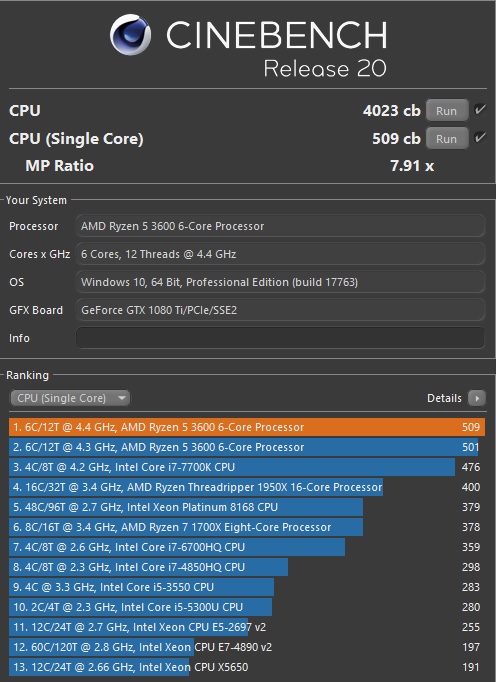

[Erfahrungsbericht]
Nachdem ich am Dienstag den Ryzen 5 3600 bestellt habe, kam dieser Gestern ( Donnerstag ) an und vorher noch das bis dato aktuellste Bios 7403 ABB geflasht.
Der Einbau erfolgte gewohnt Problemlos. Beim ersten Start mit der neuen CPU natürlich gebangt, aber der Start lief ohne Probleme, hat halt nur etwas länger gedauert - da er mehrere Sachen mehrfach durchgegangen ist.
D.O.C.P Profil vom Arbeitsspeicher geladen ( G.Skill Flare X 3200 CL14 ) - Ohne Probleme !
Auch eine Ram Übertaktung auf 3600 CL16 ging ohne Probleme.
Der Prozessor selbst läuft mit Stock Settings zwischen 3.975 - 4.075 MHz ( was andere Nutzer auch berichten ), PBO zeigt keine Wirkung, der angegebene Max. Boost von 4200 wurde bisher nicht erreicht.
Die Spannung bewegte sich dabei bis zu 1.48 V und die CPU ist ein kleiner Hitzkopf, 80° werden gerne mal geknackt.
Wählt man innerhalb von Windows den Neustart, fällt dieser manchmal etwas ruppig aus.
Das Betriebssystem wird normal herunter gefahren, aber dann schaltet er kurz komplett ab und startet wieder ( was die Notabschaltung der HDD triggert, hörbar an hartem Klacken ), manchmal Startet er aber auch neu ohne das er abschaltet. Bisher musste ich nur 2x das Bios per Schalter resetten, da er sich beim Neustart o. Start allgemein nicht mehr bewegt hat und bei einem Fehlercode ohne Piepsen stehen blieb.
Startet man das System ganz normal, nachdem es aus war - fährt er Teils normal hoch, oder schaltet kurz nach betätigen des Power Buttons wieder ab, bis er paar Sekunden später wieder ganz normal von selbst startet.
Im Vergleich zum vorigen Ryzen 5 1600 ist eine gewisse Steigerung Spürbar.
Battlefield 1 bleibt konstant über 110 FPS, im schnitt bei 130+ FPS, auch Battlefield 5 ist einiges Smoother.
Zum Thema OC - hier scheine ich Glück gehabt zu haben. Nachdem ich bei Reddit von manuellem OC gelesen habe, auch wenn es immer heißt es lohne sich bei diesen CPU´s nicht, scheint der 3600 da vlt. eine kleine Ausnahme zu sein. Als erstes hatte ich 4.100 MHz probiert, dann immer weiter und bin am Ende bei 4.400 MHz AllCore bei 1.36 - 1.39 V gelandet, 4.350 MHz bei 1.275 V was bei meinem Exemplar der Sweetspot zu sein scheint. ( Die Tools zum auslesen wie CPU-Z, HWinfo schwanken hier etwas )

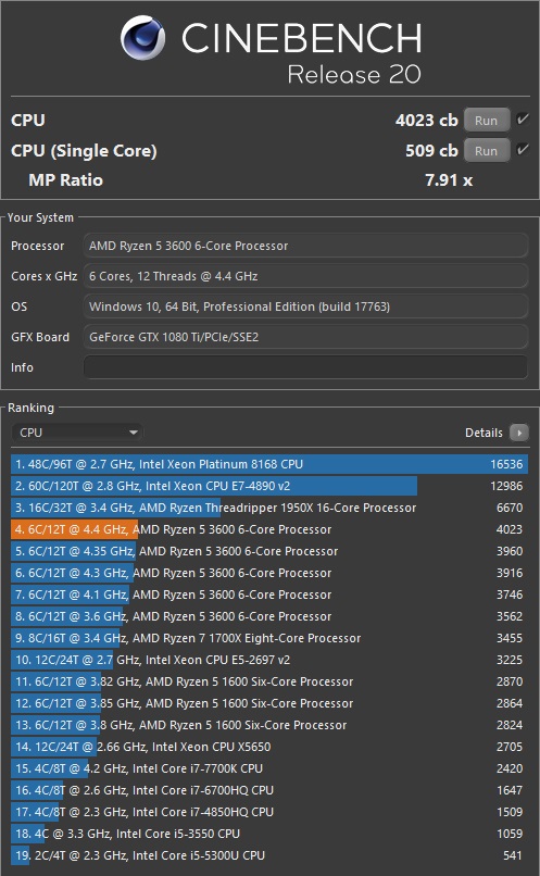

Cinebench R20 und Geekbench 4 ( mehr hab ich nicht an Test Programmen ) zeigen einen guten Zuwachs vom R5 1600 zum R5 3600.
Geekbench - R5 1600 ( 3.800 MHz OC ) 4691 Single Core, 22576 Multi Core
Geekbench - R5 3600 ( 4.400 MHz OC ) 5980 Single Core, 30520 Multi Core (+21.6% SC, +26.03% MC )

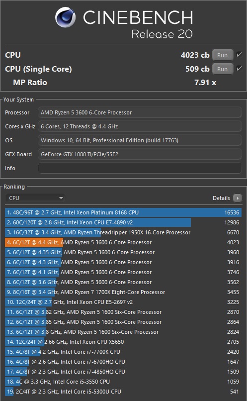

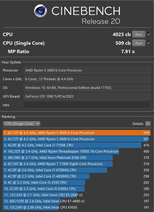

Cinebench R20 - R5 1600 Max. 2870 Pkt.
Cinebench R20 - R5 3600 Max. 4023 Pkt. ( +28.67% )
Fazit: Für 199 Euro eine Top CPU
( Verwendete Hardware siehe Signatur )

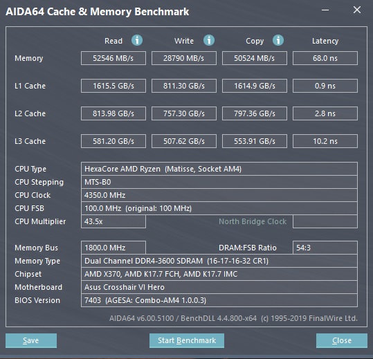

Kleiner Nachtrag - Die CPU läuft mit im Bios eingestellten 1.275V bei 4350 MHz ( CPU-Z sagt hier bis 1.308 V )
Nochmal ein kleiner Nachtrag - Die Spannung konnte ich noch ein kleines Stück absenken auf 1.275 V

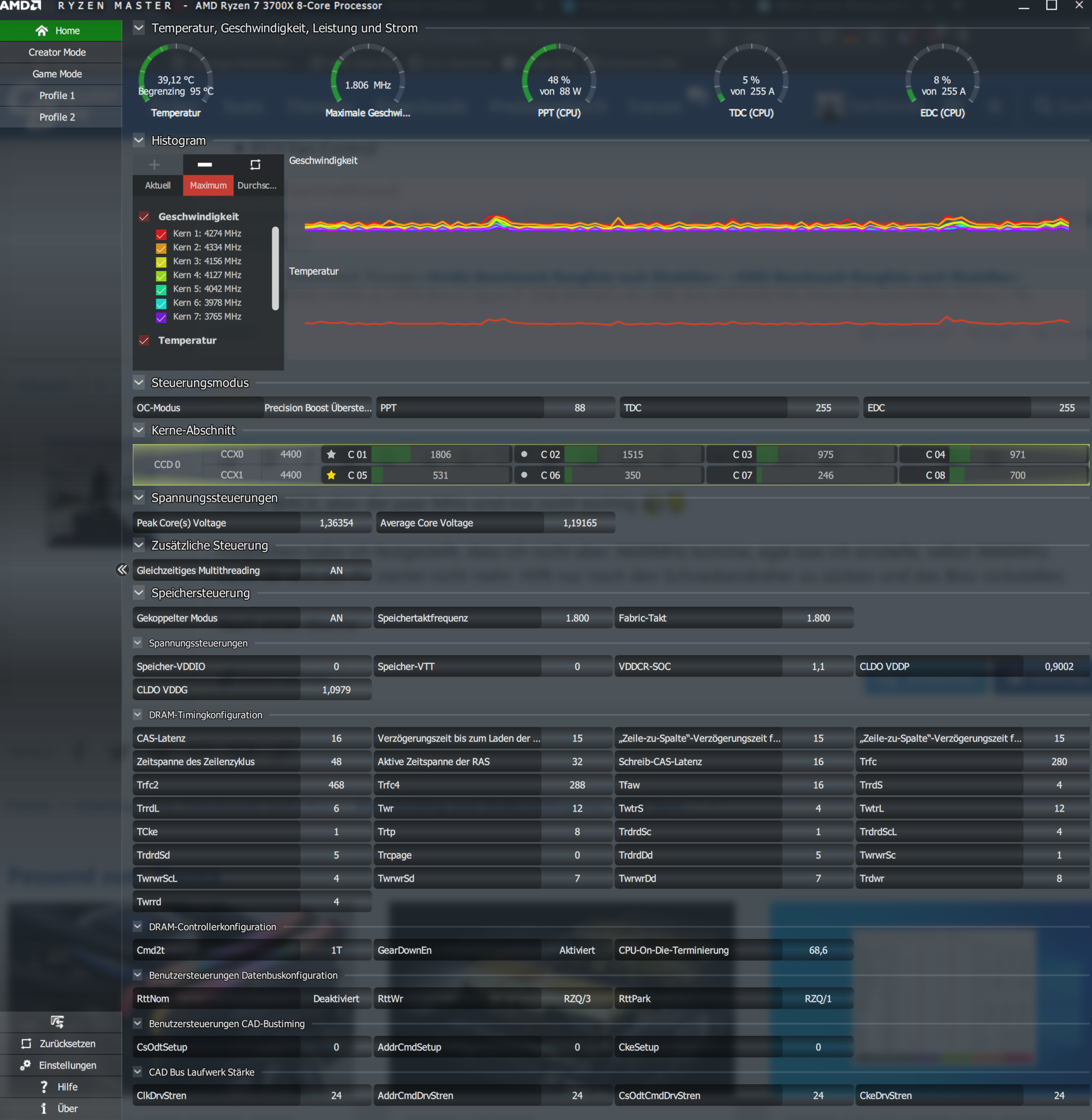

Danke @KCX, aber die paar MHz sind mir nicht wichtig. :freak: :evillol:
Inzwischen habe ich festgestellt, dass ich nicht über 3600MHz komme, egal was ich einstelle, selbst 3666MHz kackt ab und der PC startet nicht mehr. Hilft nur noch den Schraubendreher zu zücken und das Bios rückstellen.
Nach drei Tagen testen etc. haben sich diese Werte als Stabil herausgestellt. 😎
Bevor ich mir jetzt den Wolf teste, bleibe ich dabei. Ich muss noch 2200 Fotos aus Island sichten und entwickeln, etwa gezockt soll auch noch werden und man kann es auch übertreiben. 🤪
Seltsam ist, dass sowohl Ryzen Master als auch HWinfo den TCas mit 16 angeben, obwohl im Bios 15 eingestellt ist... Drauf gesch.... 😵

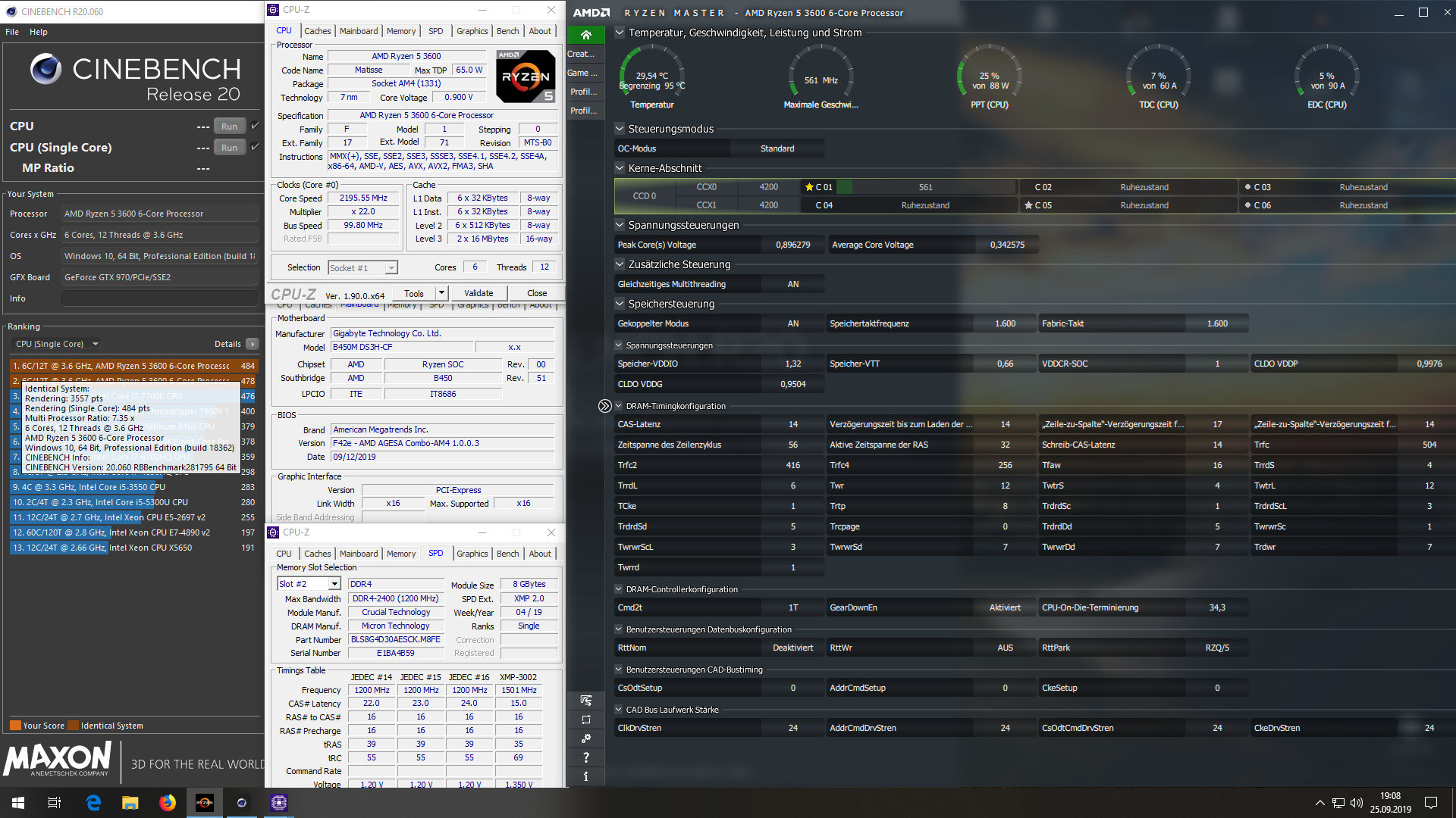

[Erfahrungsbericht]
CPU: r5 3600
Board:GA b450m-ds3h
RAM: BLS16G4D30AESC 2x8gb
Vom r5 2600x und Gskill Aegis auf GA-b450m-ds3h, zum r5 3600 mit Crucial B.LT.
Alles läuft und lief mit Default Einstellungen stabil. Außer der Gskill Aegis zickte gerne rum.
Ram gewechselt und zusammen mit dem 2600x lief das System wesentlich besser.
Nun hatte ich doch noch Lust auf den r5 3600 Zen2.
Win1903 neu, treiber neu.
Ergebnisse unten:

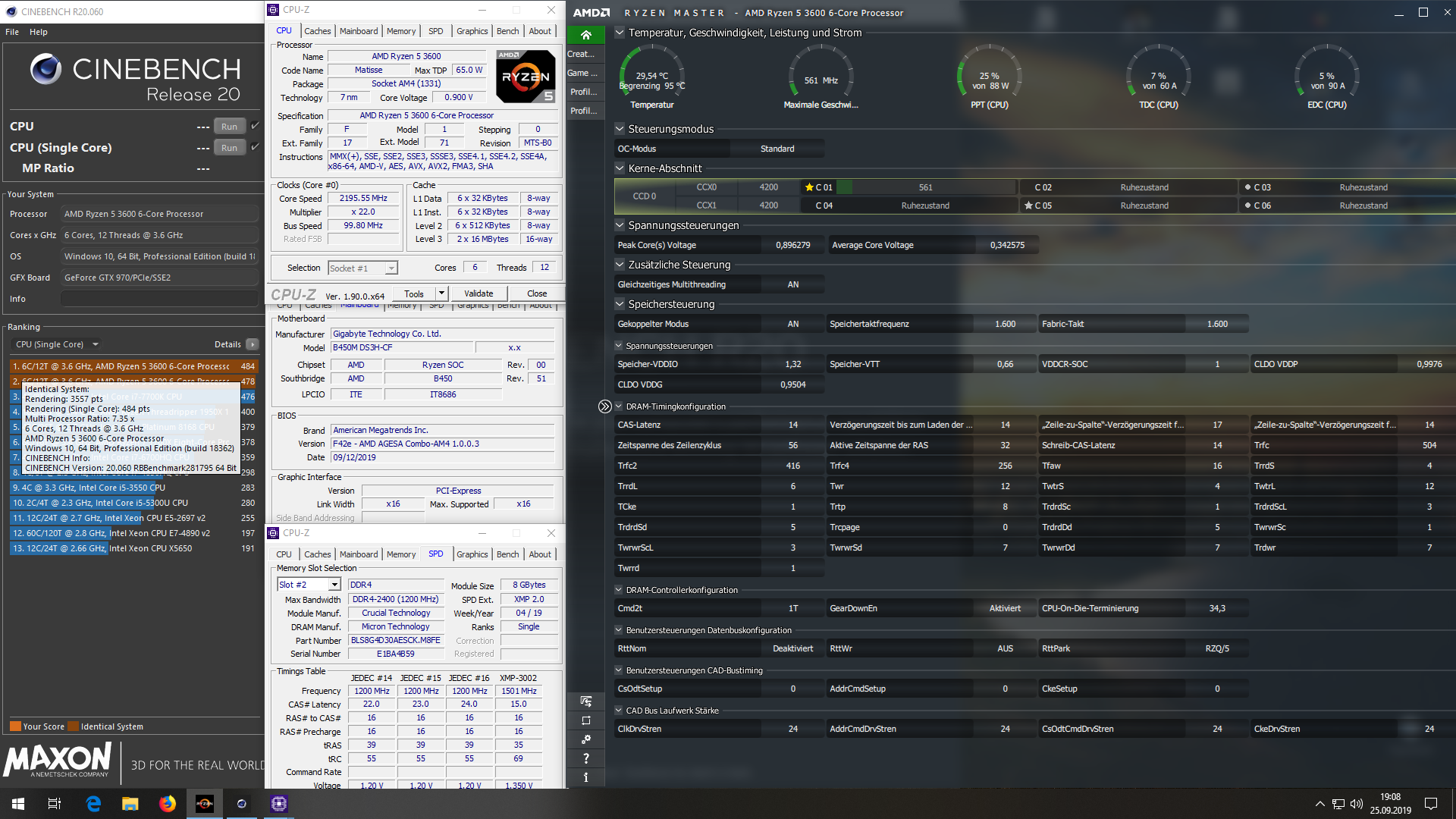

r5 3600 @stock ABBA, GA b450m-ds3h, Thermaltake Ring silent 12, 2x8gb crucial B. LT 3000 cl15 @3200 cl14
Cpu MC:3557
Cpu SC: 484
nachm bissl optimieren, meine end stockwerte.
Cpu MC:3580 ca 3935-3945mhz 100% 88w ppt 1,34v
Cpu SC: 488 genau 42x 99,98mhz 1,43v
edit: Da leider nur 2 MBoarde unter 100€ (exkl. x3x0) kosten und von MSI sind, gibts von mir ein günstigeres von Gigabyte:
https://geizhals.at/gigabyte-b450m-ds3h-a1845608.html?hloc=at
