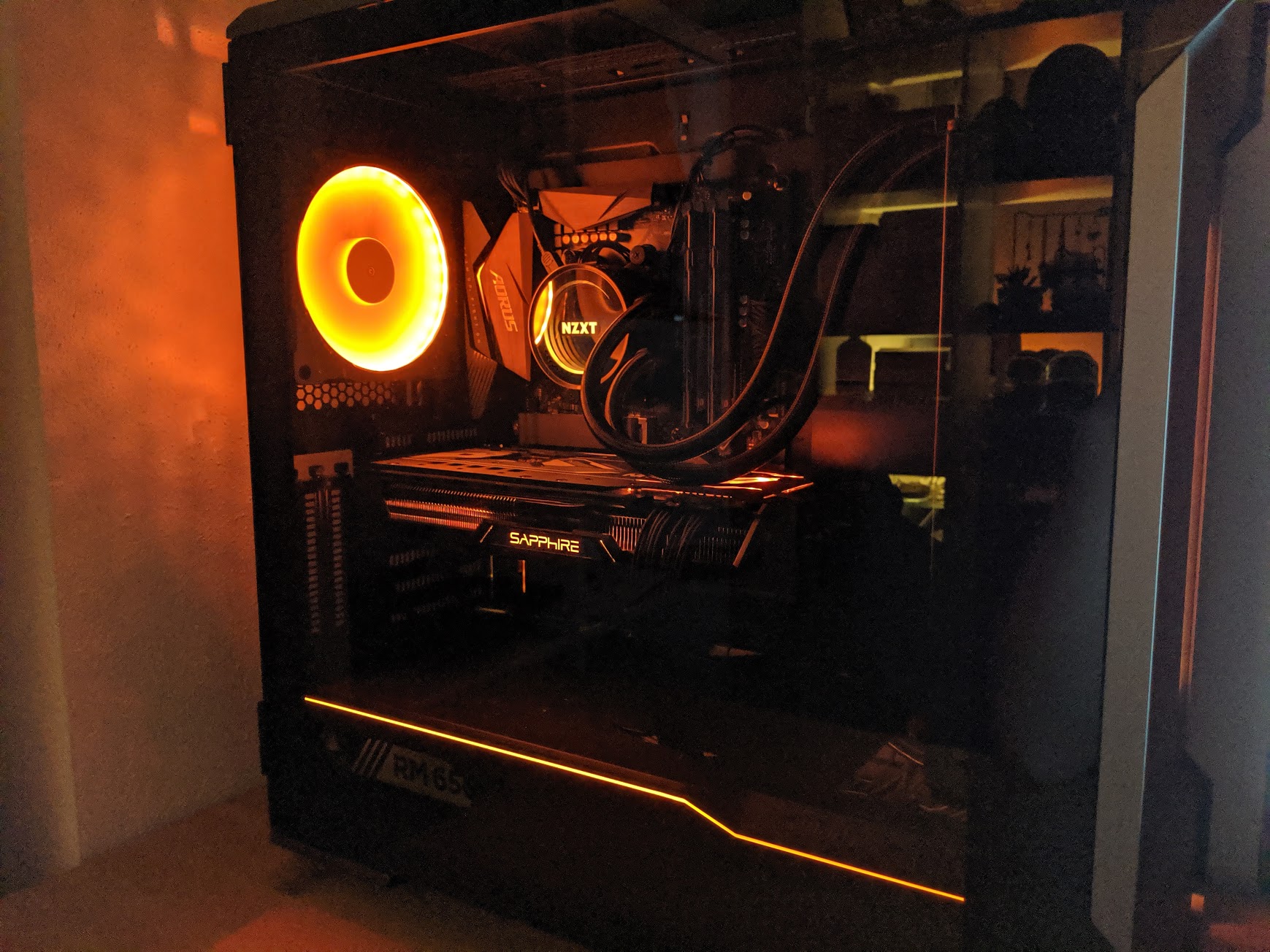

Zur Feier des Tages durfte der PC auch mal in Aorus Orange leuchten :D

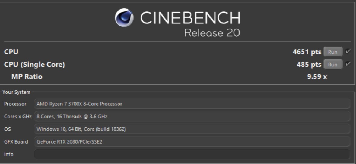

Meine Erfahrungen sind bisher etwas gemischt. Was mir direkt aufgefallen ist, das meine Performance Werte nicht an die aus dem CB Test ranreichen. In Cinebench R20 erreiche ich immer ca. 4600 Punkte (CB Test waren es ca. 4800) und auch Single Core liege ich mit immer rund 485 Punkten hinter den ca. 500 aus dem Test. Das war ein leichter Dämpfer für mich, denn sonst hat alles erst super funktioniert. Das XMP Profil konnte wunderbar geladen werden, gab gar keine Probleme diesbzgl., ganz im Gegenteil zu meinem vorherigen Ryzen 7 1700.
Dank Windows 10 mit 1903 Update und dem neusten Chipsatztreiber gab es auch sonst keinerlei Probleme. Was die Spieleperformance betrifft kann ich bisher nichts sagen, da ich noch wirklich dazu kam irgendwas zu spielen, da werde ich in den nächsten Tagen/Wochen noch ein Update liefern.
Ansonsten, was der Grund sein könnte für die (Fairerweise nur leicht) zurückhängende Performance meines System ist? Ich werde wie gesagt ohnehin bald mein Mainboard wechseln müssen, da mein jetziges in einem anderen PC arbeiten darf und werde daher wahrscheinlich auf ein neues X570 wechseln, aber daran sollte es normalerweise nicht liegen oder?

@Sitzer
Hohe CB15/20 Multicore Ergebnisse erreichst du auch nur wenn du die PBO Limits anhebst.
Da limitieren die 65W ganz schnell-
Meine Cinebenchwerte mit Auto Einstellungen für die CPU.
Selbes gilt bei dir, MC steigt nur, wenn du das/die entsprechenden PBO-Limits anhebst.
SC wird nur auf 500+ klettern, wenn das BIOS deines Boards vernünftig takten lässt und deine Kühlung stimmt.
Ah okay, hätte wohl erst mal in anderen Usern hier vergleichen sollen, hatte tatsächlich nur den CB Test als Referenz genommen.
Muss auch sagen, das ich bisher mit der Gaming Leistung sehr zufrieden bin. Anno 1800 und Battlefield V laufen gefühlt deutlich Smoother, wie es aussieht wurde meine Vega 64 stärker ausgebremst als ich es bisher gedacht hatte.
Bin schon sehr gespannt wie es mit RAM OC laufen wird, da werde ich mich evtl. heute Abend schon ein wenig damit beschäftigen und hoffen das mir mein Mainboard keine Steine in den Weg legt.

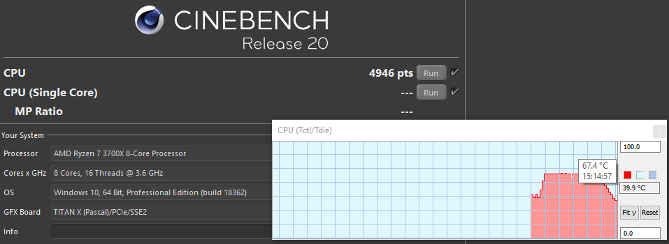

Das System läuft seit dem ersten Tag stabil. Vor kurzen habe ich erste Schritte in Sachen RAM OC unternommen, dass der Rechner nun mit den Timings im Screenshot (DDR4 3600 14-14-19-14) und 1,46V läuft.
Mit den Benchmark Ergebnissen bin ich zufrieden und erreiche damit die Tests von Computerbase, bzw. kann diese sogar leicht übertreffen.
Das aktuelle BIOS sowie der aktuelle Chipsatztreiber sind installiert.
Die Temps liegen beim Cinebench R20 Multi Benchmark bei etwas unter 70°C.
Bzgl. der derzeitigen Taktraten Diskussion kann ich sagen, dass mein System auf etwas über 4360Mhz taktet.

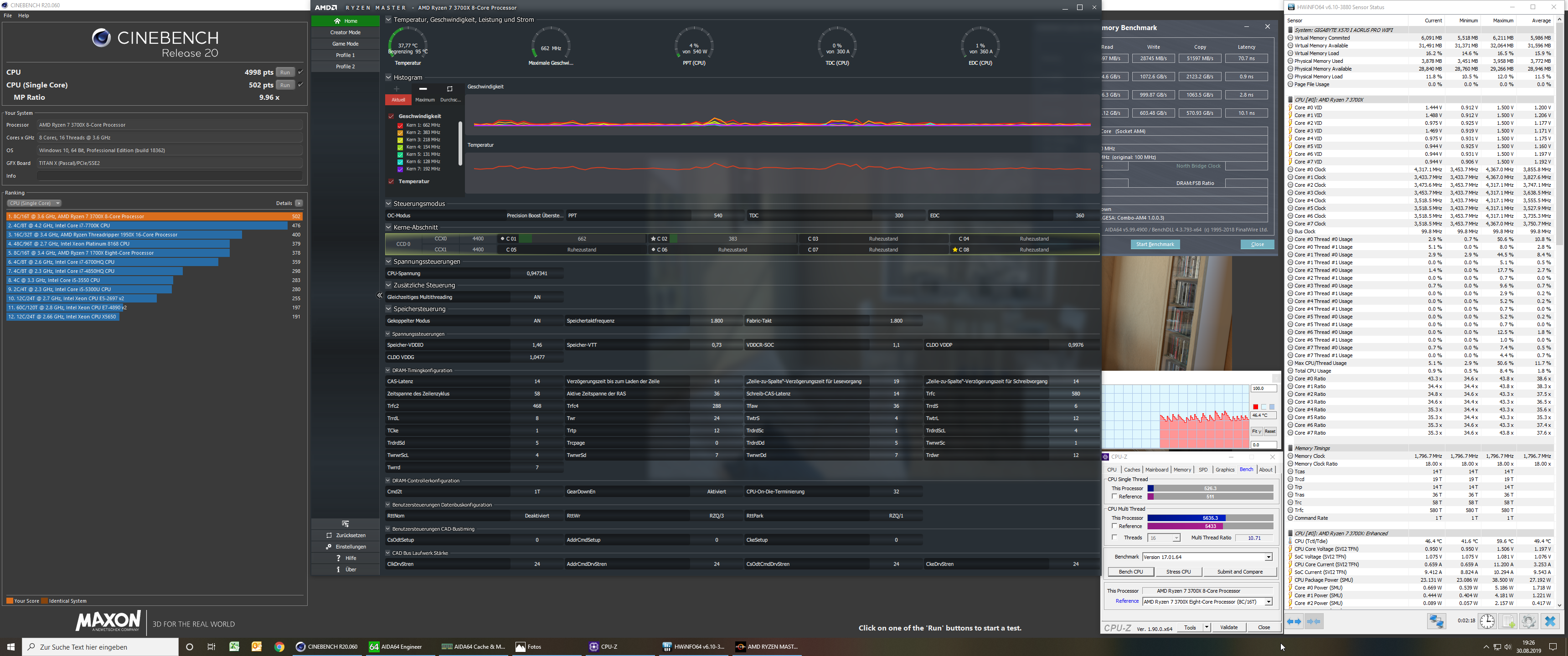

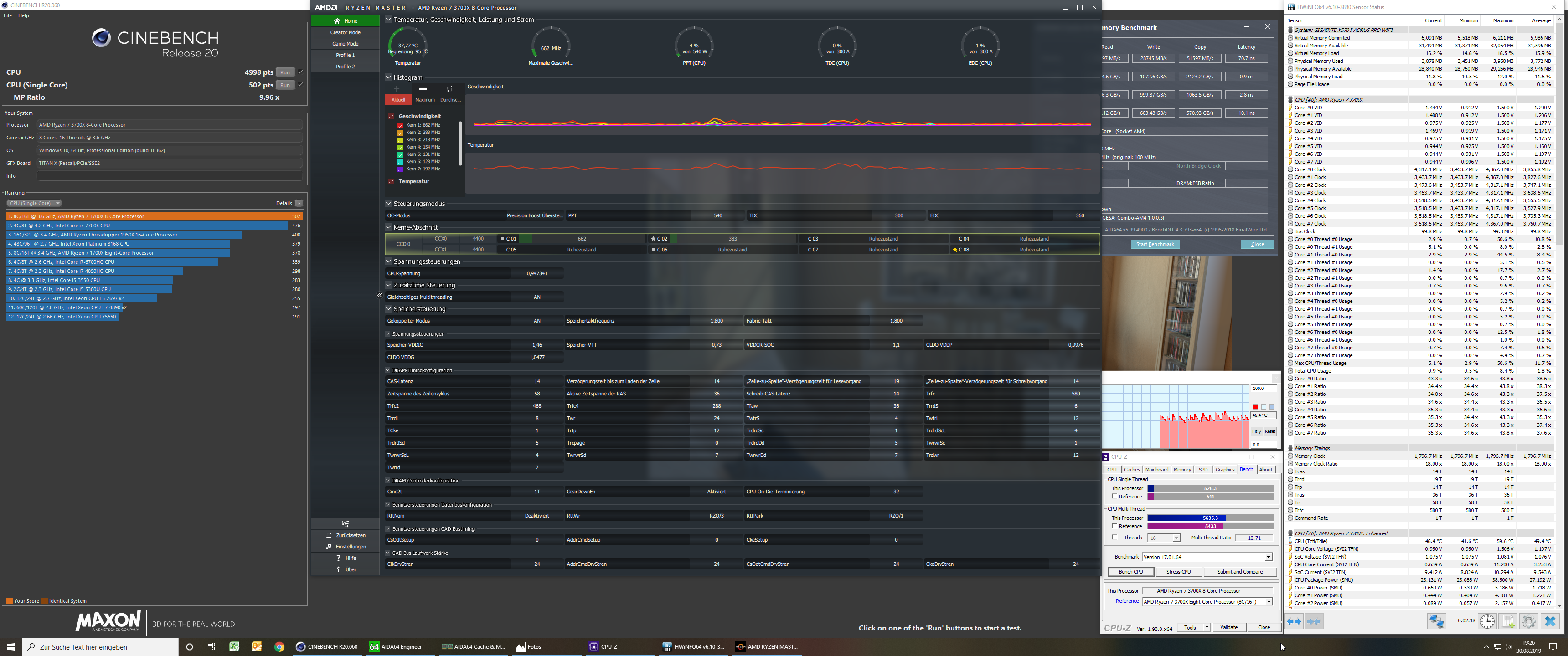

Habe nun ein winziges Update gemacht.
64GB Micron E-Dies (einmal als Kit und einmal zwei Riegel einzeln gekauft)
Inklusive Timings, Karhu und AIDA Bench.
Das soll es bis zum 3950X auch erstmal gewesen sein, vorausgesetzt ich werde nicht darum gebeten noch etwas zu testen (oder gegen zu testen, als Bestätigung)
