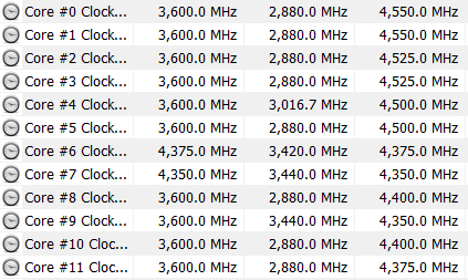

Aus irgendeinem Grund werden bei meinem 3900X nur 3600 Mhz statt der 3800 Mhz default Takt angezeigt (MSI Gaming Edge Wifi, BIOS V1.40, PBO@AUTO)!
Auch werden die 4600 Mhz nicht mehr wie zuvor erreicht.
Das V1.50 BIOS macht Probleme wegen des G.SKILL RAMs, weshalb ich das nicht verwenden kann.

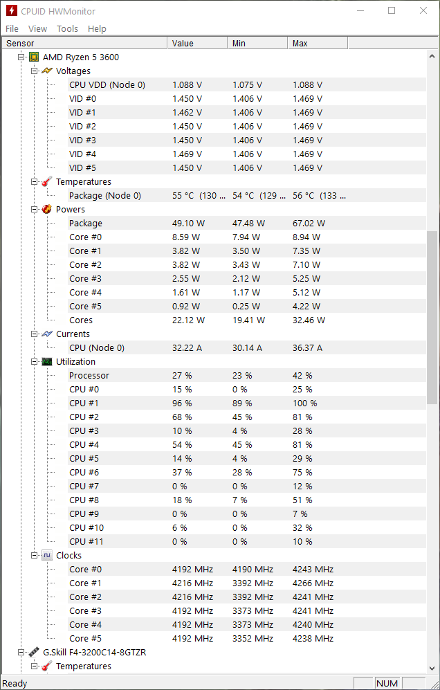

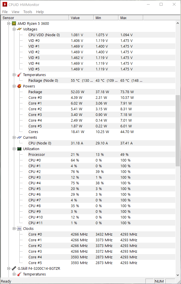

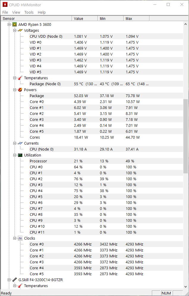

Also ich hab es jetzt doch mal versucht. Ja 4300 bring ich mit dem 3600 auch raus bei 1,5 Volt. Nur dann braucht das Ding 110 Watt. Hab das mit dem Ryzen Master Toll gemacht.
Der 3900X braucht da 140 Watt also 30 Watt mehr. Nur ist er halt in CB20 um einiges schneller. Da frag ich mich halt ob das dann dafür steht und ob man mit einer CPU die von Haus aus stärker ist nicht besser bedient ist.
Wobei ich mich frage ob die Anzeigen auch immer so stimmen. Denn das wäre bei mir die Werte bei der Standard Einstellung vom Bios. Das Master Tool zeigt max 4216 an. Nach einiger Zeit sagt HWM so gar 4293.
Aber gut vielleicht können die eh von Haus aus mehr als man glaubt nur keiner ist halt noch dahinter gekommen.

Wenn ich mit der Spannung mehr als 4,3Ghz boote, schmiert mir das Sys kommplett ab.(von Stabil ganz zu schweigen). Ich brauch das schon für stabile 4,2Ghz !! Dafür konnte ich noch etwas am Ram machen.Duvar schrieb:
Bei CB20 bekomme ich das raus, auto einstellungen mit Win10 1909 und 1usmus Ryzen Power plan
Ps: mein R5 reagiert sehr Allergisch auf SOC spannungen über 1,07volt, da ist weniger mehr.
Mit den vorgechlagenen Soc Spannungen vom DRAM-Calculator-for-Ryzen-1.6.2 wollte
das Sys. nicht Stabil werden. Beim AIDA stresstest gabs gleich mal nen Reboot. Vieleicht ist das auch das Problem
bei anderen, die ihre IF nicht auf 1900 bekommen.(nur mal so als anmerkung)

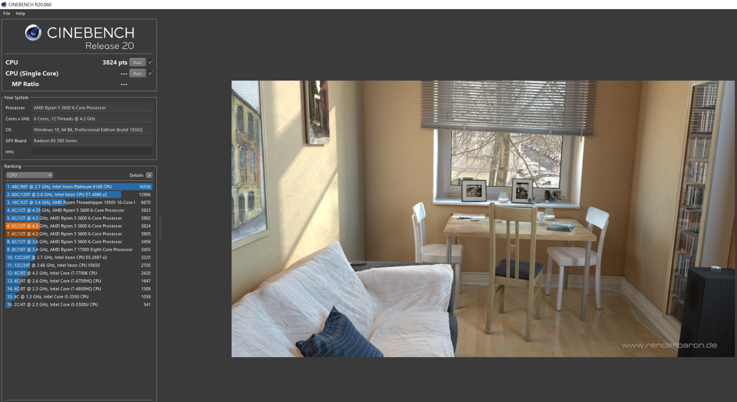

kleiner erfahrungsbericht:
r5 3600
crucial ballistics 3000mhz cl15 e-die
b450 pro carbon
nh-d15
im bios
msi game boost -> enable
axmp aktiviert
cb20 direkt 3824 punkte erreicht (ohne waren es ~3600 punkte mit axmp)
game boost nagelt den takt bei 4200mhz auf allen kernen fest (auch im idle) bei einer konstanten vcore von ~1,350V
manuell probiert auf 4300mhz zu übertakten bei 1,4V core voltage
cpu kühler wurde deutlich (!) lauter
fazit: der game boost von msi ist für den 3600 ziemlich gut gemacht
mit 1 klick übertaktet
Frage: was ist bei hwinfo eigentlich die Core VID (oben links im zweiten bild)?
