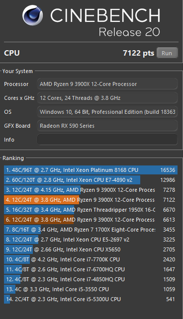

Schildkröte09 schrieb:Der Ryzen 9 / 3900X erzielt im R20 Cinebench zusammen mit der Radeon RX590 = 6873 Punkte und übertrifft sogar noch den Ryzen Threadripper 1950X.
Sollte der 3900x nicht so zwischen ~7100 und ~7200 schaffen? Wie sind denn deine Temps/Clocks während CB läuft?
(Meines Wissens nach hat CB20 multicore bench nix mit dem RAM oder der GPU zu tun.)

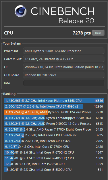

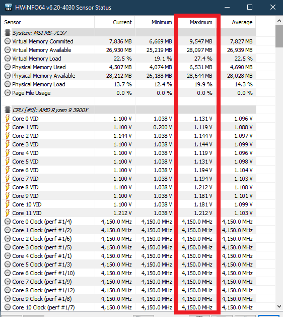

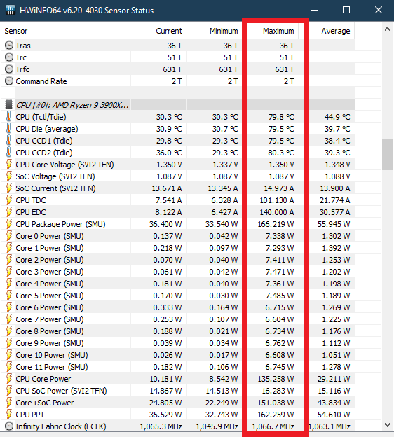

@Tonks, für dich die Zusammenfassung in Bildern. Der Cinebench kommt bei mir auf 7278 Punkte, wenn der Ryzen 9 leicht mit 350 mhz auf 4150 mhz übertaktet wird. Auf einem MSI Board müßte man dazu im MSI BIOS nur den Gamebooster aktivieren. Die CPU erreicht dann aber in kurzer Zeit knapp 80 Grad (-10 Grad = tatsächlicher Wert = 70 Grad) mit einem Boxed Kühler, ist aber auch schnell mit der Temperatur wieder runter. Der Kühler verrichtet gute Arbeit.
Beim Lauf vom Cinebench sind die rot umrandeten Werte erreicht worden. (max Werte).

Schildkröte09 schrieb:@Tonks, für dich die Zusammenfassung in Bildern. Der Cinebench kommt bei mir auf 7278 Punkte, wenn der Ryzen 9 leicht mit 350 mhz auf 4150 mhz übertaktet wird.
Danke dafür, aber wie sind denn deine Werte ohne OC? Da sollten doch auch so 7100 bis 7200 Punkte drin sein, ansonsten ist irgendwas komisch.

Ohne OC und damit mit 3800 mhz CPU Takt komme ich auf den schon geposteten Wert von 6873.
Ein weiteres Fenster von HWINFO wäre wichtig, mit welchem CPU Takt die Kerne bei dir laufen? Meine lief dabei ohne CPU Boost bei 3800 mhz auf allen Kernen. Mit CPU Boost sind höhere Werte erzielbar.
