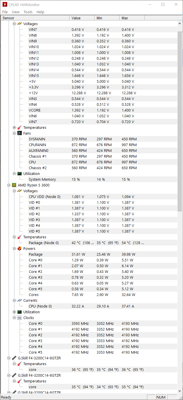

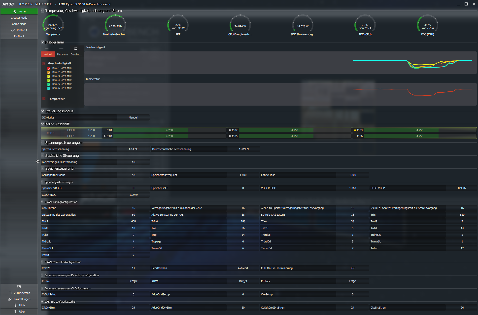

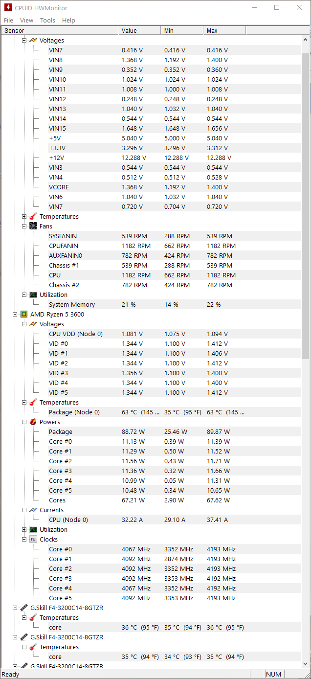

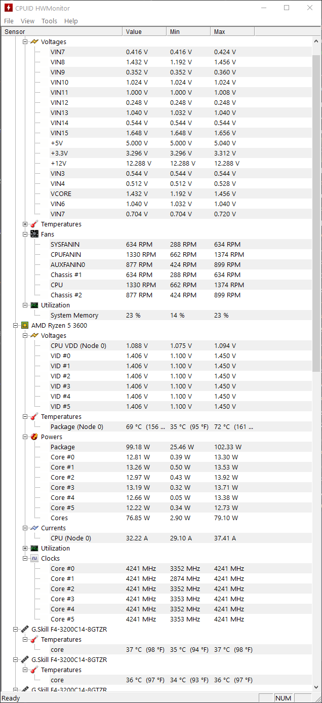

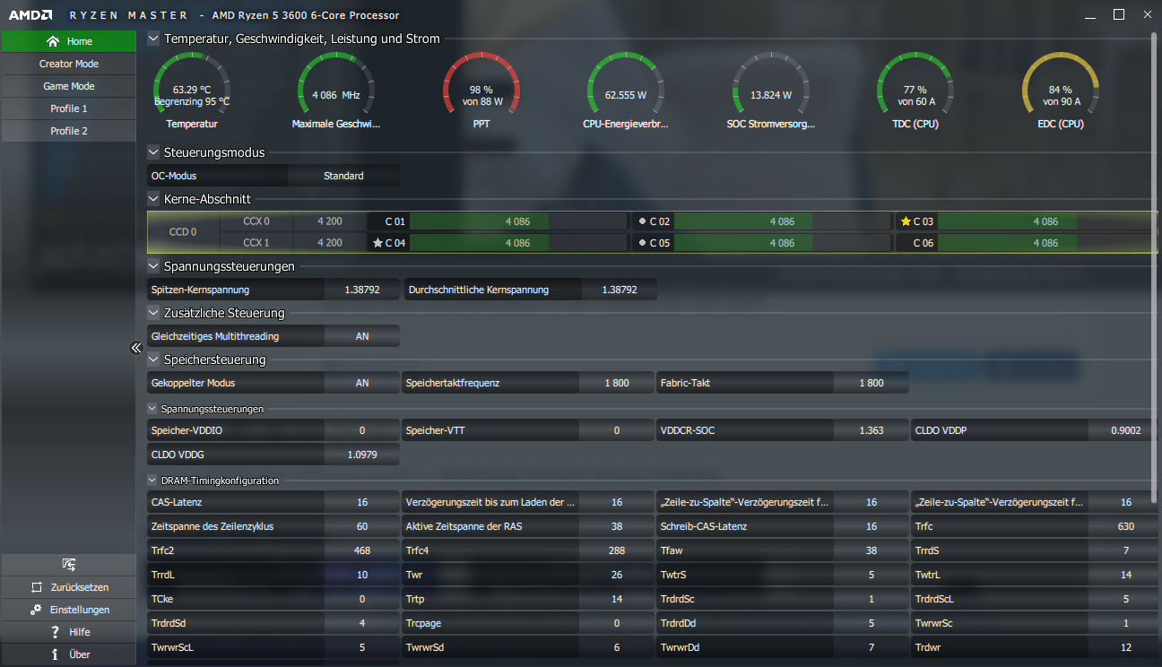

Hab dir hier mal Bilder angehängt.
Standard. CPU läuft in Standard Einstellungen ohne Last
Standard Last (Master) : CPU läuft in Standard Einstellungen mit Last
4250 Last (Master): CPU läuft mit 4250 unter Last.
Wenn du da jetzt sagen würdest meiner schafft die 4200 nicht mit 1,35 sondern braucht 1,38 oder 1,4 was eh schon viel wäre dann könnte man sagen ok. Oder er schaft all Kern nur 4,17 oder so.
Aber das er bei 1,45 Volt noch immer nicht läuft auf 4,2 kann ich mir echt nicht vorstellen. Aber du kannst ja mal mit den Takt langsam runter gehen. Mal 4,175 ersuchten.
Sehe dir bitte noch mal die Bilder mit 4250 Mhz an. Die CPU läuft dort auch mit 1,45 Volt und braucht dort schon 100 Watt. Kein Wunder das die heiß wird. Der 3900X ist bei mir mit 4200 all Kern auf 80 Grad bis 85 Grad gegangen mit einer 360 AIO Kühlung. Da lagen aber auch 160 Watt an.
Wenn die Lüfter bei Kühle noch Reserveren haben dann mach mal die Lüfterkurve Steiler.
Aber vielleicht ist ja wer hier der das selbe Board hat und den 3600 am laufen. Ohne den wissen wir da auch nicht mehr.
PS: Sollte er in den Standard Einstellungen kapp die 4,1 GHZ schaffen, dann als es so. Weil die paar MHZ mehr machen das Kraut auch nicht mehr fest.

Den bei mir Taktet der 3600 in der Bios Standard Einstellung mit 4192 all Kern unter Last geht er auf so 4070.
Sieh mal die Bilder die ich oben einstellt habe. Die Bilder die Standard heißen, da ist nichts am Bios verstellt worden. Das heißt das Bios ist so wie es mit der Auslieferung ist. Das einzige was ich im Bios verstellt haben das hat mit den Speicher zu tun. Aber bei der CPU ist alles Standard.
Wenn ich haben will das der 3600 bei mir mit 3,6 GHz läuft muss ich ihn begrenzen

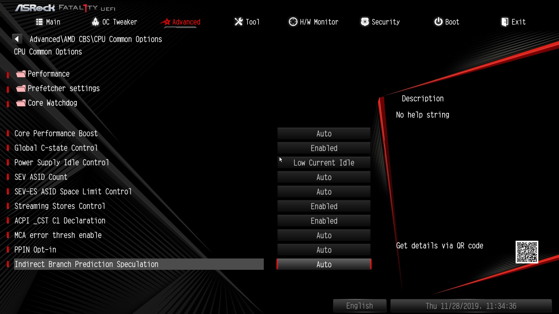

Ein gut gemeinter Rat von mir. Lass ihn auf auto laufen und stell den Ryzen Balanced energie sparplan bei Prozessorleistung minnimal auf null. So macht er bei SC seinen vollen Boost und bleibt bei MC noch recht Kühl.
Zieh deinen RAm noch auf 3600 o. höher wenn er es mit macht, und freu dich über die Leistung die die Ryzen bringen. :schluck:

Nach dem ich diesen Threat gesehen habe:
https://www.computerbase.de/forum/t...gt-x570-chipsatz-das-stromsparen-bei.1906494/
hatte ich gestern auch mal dies bei mir eingestellt.
Heute ein Cinebench durch laufen lassen und der ganze Test lief die ganze Zeit nur auf ein und dem gleichen Kern!
Kann das mal auch von anderen getestet werden?
Nachtrag:
mit CB15 in CB20 switched er zwischen zwei Kernen.
Was noch interessant ist das die gleichen Kerne immer benutz werden
Als C03 only in CB15 und C05+C06 in CB20.
