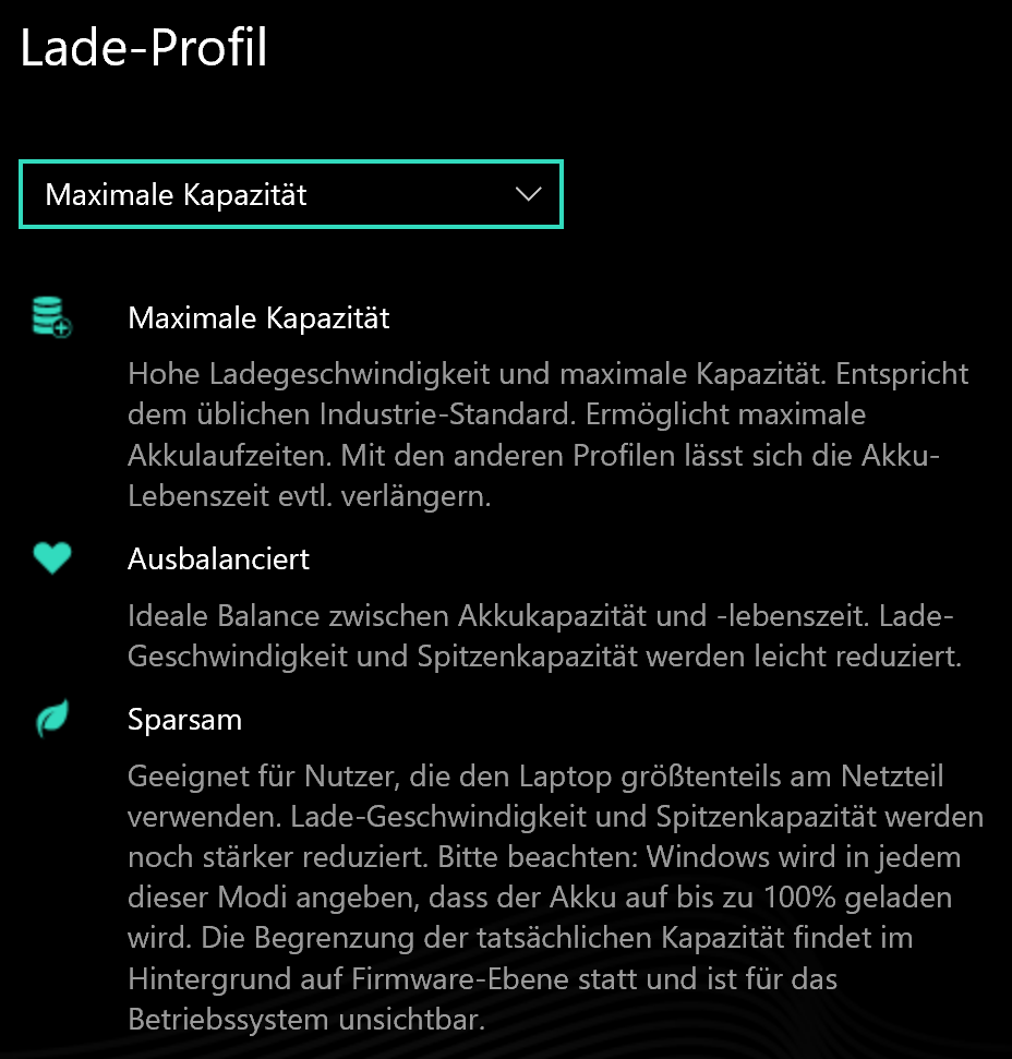

Danke ZXR600 mit dem neu installierten akt. CC kann ich 3 Modi einstellen, die etwas versteckt die Ladegrenzen enthalten. Das ist schon mal was.​
Für den Akku kann man aus drei verschiedenen Ladeprofilen wählen, welche die Ladegeschwindigkeit und Maximalkapazität beeinflussen.
Standardmäßig werden die Systeme im Modus "Maximale Kapazität" ausgeliefert. Um den Akku etwas schonungsvoller zu behandeln, empfehlen wir, auf das Profil "Ausbalanciert" zu wechseln. Für den dauerhaften Einsatz am Schreibtisch empfehlen wir den "Sparsam"-Modus.
Bitte beachten: Der Unterschied zwischen diesen Profilen ist unter Windows nicht direkt ersichtlich. Jedes Profil lädt den Akku scheinbar zu 100 % auf, in Wirklichkeit wird der Ladevorgang jedoch viel früher beendet. Das folgende Diagramm zeigt, was hinter den Kulissen passiert:

Dieses Diagramm zeigt den Ladezustand für jeden der 3 Modi. Die Gesamtzeit in diesem Diagramm beträgt 2 Stunden, 16 Minuten. Andere Laptops mit geringerer Akkukapazität brauchen weniger lang für eine volle Ladung.
Zusammenfassung:
  • Balanced und Ec Mode laden den Akku langsamer auf
  • Die Ladegeschwindigkeit wird bis zu einem bestimmten Punkt zunehmend langsamer, dann springt sie plötzlich auf 100 % in nur wenigen Minuten
In der oberen rechten Ecke des Diagramms sieht man die Abweichung zwischen dem, was das Betriebssystem anzeigt und dem, was wirklich im Hintergrund passiert. Sobald der Akku eine bestimmte Kapazität erreicht hat, fällt die Laderate auf 0, aber Windows sieht dann einen sehr schnellen Anstieg auf 100 %. Dieser "Sprung auf 100" tritt bei verschiedenen Ladestufen auf, je nachdem, welches Profil Sie verwenden:
  • Eco Mode (Sparsam): 85 %.
  • Balanced (Ausbalanciert): 91 %.
  • High Capacity Mode (Maximale Kapazität): 98 %.
Diese Werte können von Modell zu Modell leicht unterschiedlich sein.
Dieser "Sprung auf 100" geschieht nur in der Software, aber nicht im Akku selbst. Selbst im Modus "Maximale Kapazität" ist der Akku gegen Mikroladezyklen geschützt. 100% in Windows sind keine echten 100% in der Hard-/Firmware. Unabhängig davon, welches Profil Sie verwenden, wird im Allgemeinen empfohlen, den Akku mindestens alle paar Monate tatsächlich zu verwenden (ihn auf weniger als 10 % zu entladen und wieder aufzuladen), um ihn frisch und kalibriert zu halten.

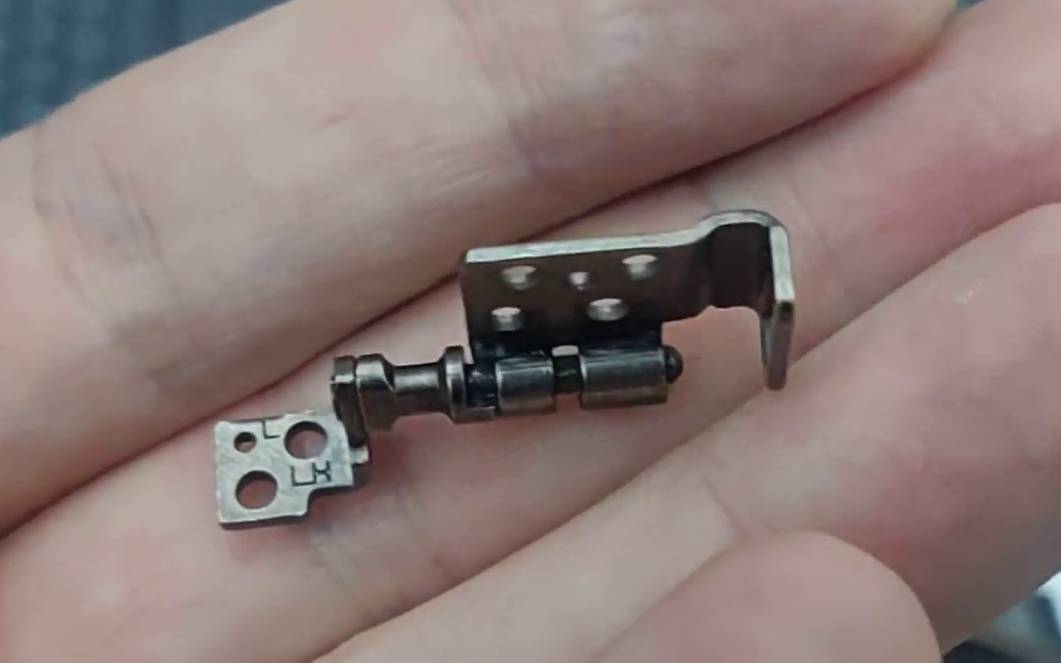

...in den Reviews im Netz stolpere ich immer wieder über die Aussage, dass das Scharnier des Displays nicht steif genug ist und beim Tippen somit das Display zum Wackeln neigt. Nun meine Frage: lag das an den Vorserien Testmodellen der Reviewer, oder ist das immer noch zu beanstanden? Vielleicht können ein paar Vision Nutzer dazu was sagen?
Ich möchte kein strafferes Scharnier an meinem Vision 14.
Ein leichtes Wackeln des Displays kann ich bestätigen, aber nicht wegen eines lockeren Schrniers, sondern weil die Display-Gehäuseseite recht flexibel ist und somit etwas schwingen kann. Da ist mein altes Zenbook etwas robuster.
Das Scharnier sollte wegen der Flexibilität der Gehäuseoberseite nicht straffer sein. Mein Vision 14 hat an der Unterseite leichtes Backlightbleeding (ähnl. im Noteboockcheck Test) und während man das Display auf- oder zuklappt, sieht man, wie sich dieser Bleeding-Bereich deutlich ändert. "Noch größere" Kräfte würde ich mir deshalb dort nicht wünschen.

Ich kann bestätigen was @ZXR600 schreibt. Das Gerät, welches bei Notebookcheck im Review war, war bereits Mass Production. Ich habe ein solches Gerät aus der Serienproduktion selbst 2 Monate lang als Arbeitsgerät genutzt und war damit auch viel draußen unterwegs. Das Scharnier wackelt m.E. nicht beim auch heftigen Tippen, solange man alle 4 Gummifüße auf dem Boden hat. Sitzt der Laptop auf einer weichen Unterlage (Schoß, Tischdecke usw.) dann wackelt es beim Tippen und Handling erst recht nicht.
Das Scharnier ist grundsätzlich durchaus leichtgängiger als unsere anderen 14"-Laptops (vgl. XMG CORE 14 und Tuxedo Pulse 14), aber das passt IMHO auch sehr gut zum 1kg-Ultra-Leichtgewicht. Ich mag es persönlich, so wie es ist. Es ist straff genug um den Öffungswinkel stabil zu halten und leicht genug um den Laptop mit einer Hand zu öffnen.
Die vergleichsweise schmalere Scharnier-Aufhängung im Gehäuse liegt im wesentlichen am Ultra-Narrow-Bezel-Design. Dadurch, dass der 16:10-Bildschirm kein fettes "Kinn" hat, ist auch wenig Platz um ein Scharnier zu verschrauben. Auch die Bauhöhe
Hier mal ein Foto vom Scharnier in meiner linken Hand:
Das Teil links unten, auf welchem "LH" (Left Hinge) graviert ist, ist mit dem Bildschirm-Rahmen verschraubt.
Eine Straffung des Scharniers für zukünftige Generationen (ab 12ter Generation Intel Core) steht trotzdem intern noch zur Debatte. Die Straffung würde dann u.a. mit sich bringen, dass One-Hand Opening aufgrund des geringen Gewichtes der Base Unit nicht mehr möglich wäre. Wir sind uns daher momentan noch unsicher, ob wir das machen sollen, oder nicht. Abseits von vereinzelten Anmerkungen in Reviews gab es von Kundenseite bisher noch keine großen Beschwerden.
