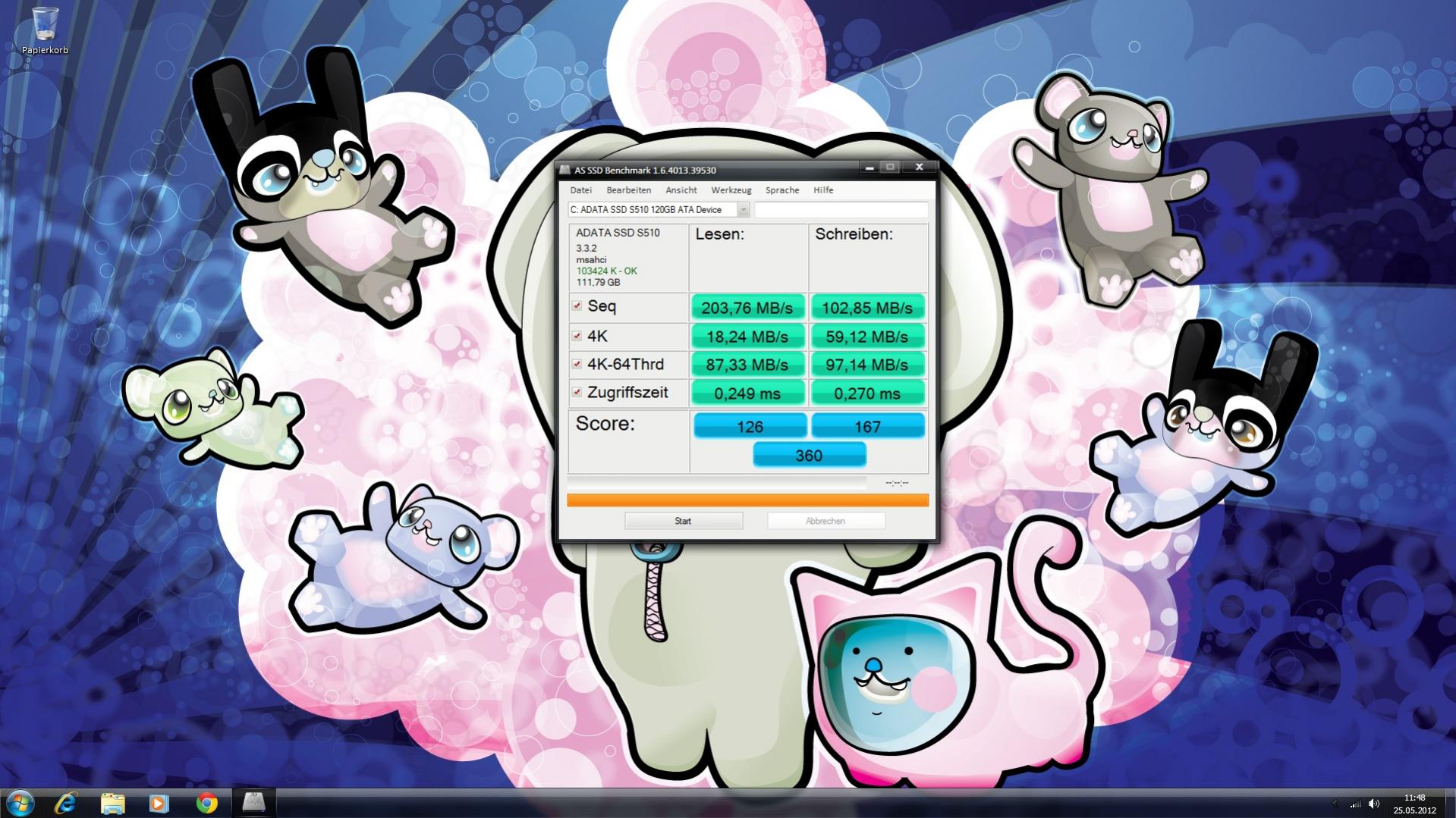

meckswell schrieb:830 an Sata3 606 Punkte, da hab ich ja mit meiner M4 an Sata2 mehr, grins.
lach...
Tatsächlich... 7 Punkte mehr.
Kann daran liegen, dass ich erst Windows + Alle meine Programme installiert habe... und dann als ich gesagt habe, fertig, habe ich den Bench gemacht.
War bei dir wahrscheinlich nicht so oder?
PS: Hier mal schöner Vergleich.

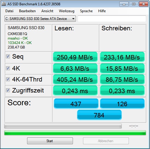

Samsung 830 zu langsam?
ich habe mein Sony VPC-SB1SE (http://www.sony.de/support/de/product/VPCSB1S1E_S/specifications) mit der 256GB Samsung 830 ausgestattet.
Die gefühlte Geschwindigkeit ist zwar hoch aber der Benchnmark zeigt Luft nach oben.
Hat jemand eine Idee woran es liegen kann (am SATA3 ist Sie meiner Meinung nach angeschlossen)

Wenn du auf die ~500 MB/sec - Werte vom Datenblatt anspielst, die erreichst du nur mit dem ATTO Benchmark.
Davon abgesehen sund die Werte doch gut?

Also ich hab auch die Samsung 830 mit 128GB und meine Werte sehen schon besser aus als bei dir...hab das ASRock Z68 Pro3 Gen3 als Mainboard und sonst nichts besonderes eingestellt.
Bei dir sollte also eigentlich auch mehr drin sein...

seidi: Deine Werte sind definitiv Sata2. Auch wenn es ein Sata3 Chipsatz ist, in Notebooks wird es nicht immer so angebunden.
Toller Vergleich wo die nicht einmal wissen, dass die Crucial m4 128GB und nicht 120GB hat@MyFuture schrieb:
Die Werte sind für eine SF-2281 mit async. ONFI NANDs wie bei der AData 510 normal.Marces23 schrieb:Aber die Werte kommen mir bisschen niedrig vor.
Der Chipsatz hat zwei SATA 6Gb/s Ports, aber entweder hat Sony die nicht verwendet (ist die SSD anstelle der HDD oder in einer Drivebay eingebaut?) oder im BIOS auf 3Gb/s beschränkt. Frage am besten bei Sonys Support nach!seidi schrieb:Sony VPC-SB1SE (http://www.sony.de/support/de/product/VPCSB1S1E_S/specifications) mit der 256GB Samsung 830 ausgestattet.
Auch wenn SiSoft das anzeigt, so stimmt es noch lange nicht, zumindest bezogen auf den aktiven Transfermodus. Das die SSDs ein SATA 6Gb/s Interface hat, ist ja sowieso klar. Mit ATTO brauchst Du keine Vergleichsmessung zu machen, denn die Samsung komprimiert die Daten ja nicht und somit hängt die Performance auch nicht von der Komprimierbarkeit der Daten (AS-SSD -> garnicht, ATTO -> extremst) ab. ATTO bringt nur massive bessere Werte für SSDs mit Sandforce Controller.seidi schrieb:aber SiSoft Sandra sagt ich habe SATA3
