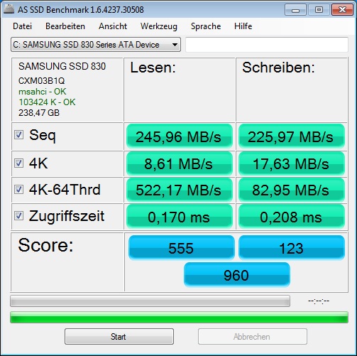

donjohnson:
Seq is ok.
4k is selbst für ein Notebook sehr niedrig.
4k-64 passt nichts, Lesend is zu hoch und Schreibend zu niedrig.
Zugriffszeiten zu hoch.
Edit: Bei 4k-64 Lesend gecached, das is ein unrealistischer Wert.
Woran kann das denn liegen? Geschummelt hab ich nicht :D
Ich muss dazu sagen, dass ich noch keinerlei Treiber drauf habe. Die installation läuft noch.
die SDD ist statt der HDD eingebaut. Werde mal bei Sony fragen wie es mit SATA3 aussieht
habs jetzt nach der Treiberinstallation nochmal durchlaufen lassen:
Ist noch schlimmer geworden. Über 500 bei 4k-64 lesend. :D

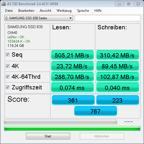

@ johndonson
Da passt wiklich was nicht. Ich habe in meinem besten Durchgang 767 Punkte.
Deine Werte bei 4-64Thrd sind unrealistisch und die Werte von Seq unterirdisch.
Für Sata II sind die annehmbar, die sind nicht unterirdisch.

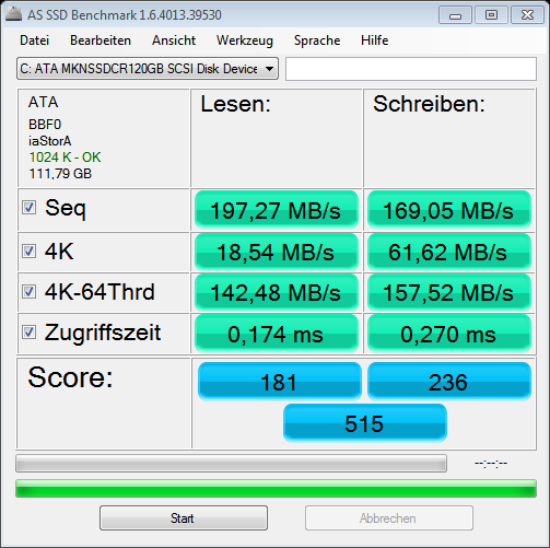

Heute kam meine mushkin chronos ( nicht die deluxe) und bin irgendwie wie, naja enttäuscht.
Lesen: 195mb
Schreiben: 150mb
Gesamtpunkte von as ssd waren 506.
Bild lade ich nachher hoch. Bin gerade unterwegs.
Sata3 Kabel ist vorhanden. Auch am sata0 Port dran und modded rst Treiber die besser waren bei meiner alten ssd.
Agratos schrieb:
Für Sata II sind die annehmen, die sind nicht unterirdisch.
Ah OK, Santa 2 hab ich irgenwie überlesen. :D
morpheus620, das ist eine der SF-2281 mit dem async. ONFI NANDs, die schaffen nicht mehr wenn die Daten nicht komprimierbar sind.
Alles klaro. Danke dir. Werde nachher noch mal atto oder wie das hieß durchlaufen lassen. Mal schauen wie es dort ausschaut.

hier nun noch ein bild vom as ssd benchmark mit der neuen ssd.

SSD: Mushkin Chronus ( nicht deluxe )
System: Windows 7 X64, Asrock Fatal1ty P67 Professional, 16GB Ram , I7 2600K
müsste ja reichen an werten ^^
morph, für ne async SSD sind die Werte gut. AS SSD ist auch nicht wichtig, in der Realität ist deine SSD schnell.
ok,das beruhigt mich :D
