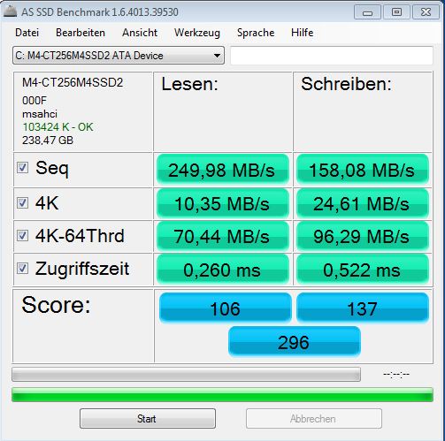

könnt ihr mal mein bild anschauen und sagen ob die werte OK sind?
Irgendwie hab ich da das gefühl, das die Handbremse noch angezogen ist.

Nachdem ich Windows neuinstalliert hatte, sahen die Werte so aus:
Nach 1 1/2 Wochen sind die Werte teils deutlich niedriger:
Irgendwie scheint Windows 7 oder eine andere Software die SSD zu bremsen, NTFS-Kompression ist aus. Mittlerweile ist die SSD zur Hälfte belegt, dadurch geht auch etwas Geschwindigkeit verloren? Laut dem ersten Bild, dessen Werte bis auf 4k-64Thrd Lesen anscheinend im Rahmen liegen, gehe ich aber davon aus, dass die SSD grundsätzlich ok ist. Ist das richtig? Denn solange die Werte an meinem System liegen und nicht an der SSD, bin ich zufrieden.

Hirschwolf, ist das ein Notebook? Die Randomwerte sind sehr schwach und das sieht man typischerweise bei Notebook weil deren Energiespareinstellungen immer sehr in stark auf Energiesparen statt auf Höchstleistung optimiert sind.

@ Holt ja ist ein Notebook.
kann ich da was an den Energiespareinstellungen ändern um die leistung zu verbessern? zumindest wen er an der steckdose ist?

An den Energieoptionen der Notebookchipsätze kann man nichts ändern, meist sind auch im Bios keine Optionen Speedstep und C1E zu deaktivieren. Das einzige ist evtl in Win7 auf Höchstleistung zu stellen, was aber nicht viel an den 4K Werten ändert. Aber das ist auch nicht unbdeingt erforderlich, die SSD ist auch so sehr schnell. Benchmarkrekorde erzielt man mit Notebooks für gewöhnlich halt nicht. AS SSD wird eh überbewertet. Macht euch nicht verrückt.

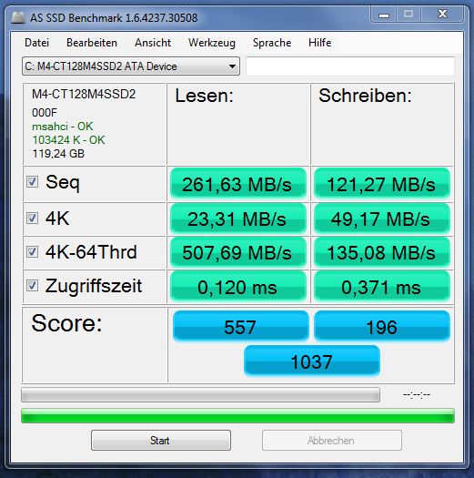

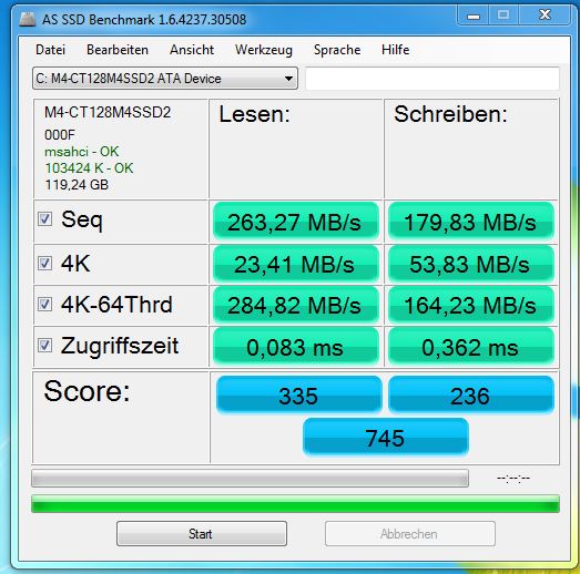

Ja, sind sie und man sieht auch, dass da beim zweiten Lauf nach einiger Zeit der msahci gewaltig gecacht hat, sonst wären keine 507MB/s bei 4k_64 lesend zustand gekommen und da da Verwalten eines großen Caches eben auch Zeit kostet, werden die Schreibraten eben geringer. Das ist der Nebeneffekt der Windows Strategie immer das teuere RAM möglichst sinnvoll nutzen zu wollen, was bei den günstigen RAM Preisen und damit großzügig dimensioniertem RAM in den meißten Rechnern eben einen sehr großen Disk Cache zu folge hat.angbor47 schrieb:Hab die Bilder korrigiert, müssten jetzt sichtbar sein.

Du kannst mal in die Energiespareinstellungen von Windows schauen, da lässen sich ja für die Situationen am Netz und auf Akku unterschiedliche Profile hinterlegen, aber richtg was bringt das nicht. Ist auch praktisch weiter weniger dramatisch als es im Benchmark erscheint. Wenn die CPU zumindest zwei Kerne hat, dann kannst Du Dir ja mal den 4k Werte ansehen, wenn Du nebenher Prime auf einem der Kerne oder auch auf allen mit geringer Priorität laufen lässt, was zumindest schon am das Runtertakten der ganzen CPU verhintert.Hirschwolf schrieb:@ Holt ja ist ein Notebook.
