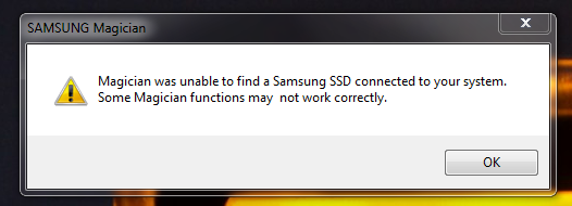

Hi Leute,
habe nun auf msahci umgestellt.
VORHER d.h. amdsata/AHCI:
NACHHER d.h. msahci/AHCI:
Viel getan hat sich also nicht bzw. spürbar ist garnix. Außer, dass das Windows-Logo beim Start von 7 jetzt anstatt ca. 5 Sekunden jetzt fast eine Minute zu sehen ist :(
Da tendiere ich doch eher wieder zum amdsata/AHCI und ab und an Verwendung des Magician Tools. Oder was meint ihr?
Funktioniert die Umstellung von msahci auf amdsata wieder genau so simpel wie die Umstellung von amdsata auf msahci, d.h. einfach im Gerätemanager den anderen Treiber auswählen und dann neustarten?
/edit:
Warum steht in meinem Fall eigentlich nicht "OK" neben msahci/amdsata?
Das Problem ist bekannt, da hilft nur wieder auf den amd AHCI Treiber zu wechseln, nimmt aber den aktuellen und nicht irgendeinen uralten von der Treiber CD des MoBos oder der Seite des Herstellers des MoBos. Den aktuellen AMD AHCI Treiber findest Du im Southbridge Treiber Paket auch hier bei CB.
Würde ich auch vorschlagen.
Sollte es eigentlich, wenn Du nicht irgendwelche Tools zum Löschen ungenutzter Treiber drüber jagst. Wenn Du nicht weißt, welche Version Du vorher installiert hattest, würde ich aber einfach die aktuellen installieren.

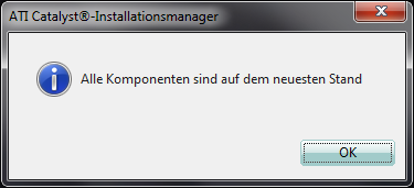

Hab mir das ganze Paket jetzt runtergeladen und entpackt. Den Treiber, den ich somit im Gerätemanager auswählen muss ist dieser, oder?
13-1_vista_win7_win8_32-64_sb\$_OUTDIR\Packages\Drivers\SBDrv\SB7xx\AHCI\W7\amd_sata.inf
Knoxi schrieb:
Firmware z.b gibt es für meine SSD denke ich mal keine,da ja kein Update Tool u Firmware gibt es beim Hersteller online mal nichts.
Das ist der Nachteil dieser exotischen Kleinhersteller, die kommen einfach mit dem Support nicht nach, obwohl sie ja die FW fertig von Sandforce bekommen. Wenn die dann auch noch aufhören den Controller zu verwenden oder überhaupt SSDs anzubieten, dann dürfte es ganz vorbei sein und der Sandforce braucht ja immer noch FW Updates :mad: Dessen FW ist so eine endlose Baustelle.
Starte das Setup und wählen dann nur den AHCI Treiber aus, fertig. Obwohl es vielleicht auch nicht schaden kann, ggf. mal andere Treiber für den Chipsatz auf den aktuellen Stand zu bringen.
Geht leider nicht, aufgrund folgender Meldung.
Also doch die von mir oben beschriebene Variante mittels 13-1_vista_win7_win8_32-64_sb\$_OUTDIR\Packages\Drivers\SBDrv\SB7xx\AHCI\W7\amd_sata.inf oder wie gehe ich jetzt vor? :confused_alt:
Da steht doch, dass alles aktuell ist, dann kannst Du also einfach wieder auf den AMD Treiber wechseln und gut. Das 13-1 Paket ist ja nur neu zusammengestellt, aber deswegen sind noch lange nicht alle Treiber darin auch wirklich neu.

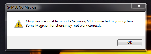

Gibt's da noch eine andere Alternative zu?
Mir scheint das nämlich leider nicht aufzugehen. Habe soeben wieder auf amdsata umgestellt, mit folgendem Ergebnis:
Komisch, dann musst Du Dich zwischen der Optimierung der SSD mit dem Magician Tool und dem schnelleren Booten entscheiden, beides geht dann wohl nicht (ohne die Treiber jedes mal umzustellen).
Könnte der Betrieb der SSD im IDE anstatt des AHCI Modus eine Möglichkeit sein? Hab' ich überhaupt Vorteile durch AHCI, wenn das mit TRIM scheinbar ohnehin nicht klappt? :confused_alt:
