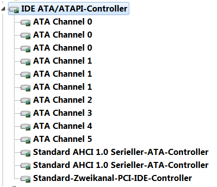

Der Intel-Kontroller und wahrscheinlich auch der JMicron (der GSATA) sind unter IDE-ATAPI-Controller gelistet.
Klapp den mal auf und schau nach was dort gelistet ist (evtl. auch Screenshot).
Die Fehlermeldung deutet eher darauf hin, das für den Intel kein AHCI aktiv ist.
Dass in Verbindung mit den Infos aus dem AS SSD deutet eigentlich alles darauf hin, dass die SSD nicht am Intel hängt.

Auf deinem Bildchen sieht man doch dass der Windows AHCI (msahci) in Gebrauch ist, so wie es aussieht für beide Controller, sowohl für die Intel Southbridge, als auch für den GSATA (Jmicron).
Von daher bräuchtest du nichts installieren.

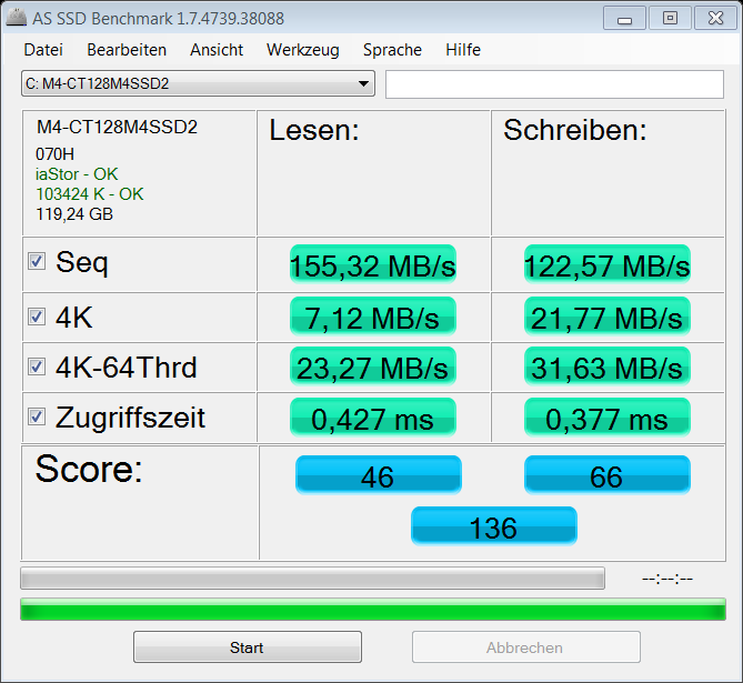

Hab mal die Treiber von 2009 von der Gigabyte HP genommen (die gingen als einziges):
Was bedeutet iaStor?
Score ist aktuell 136 bei deinstalliertem Virenscanner!

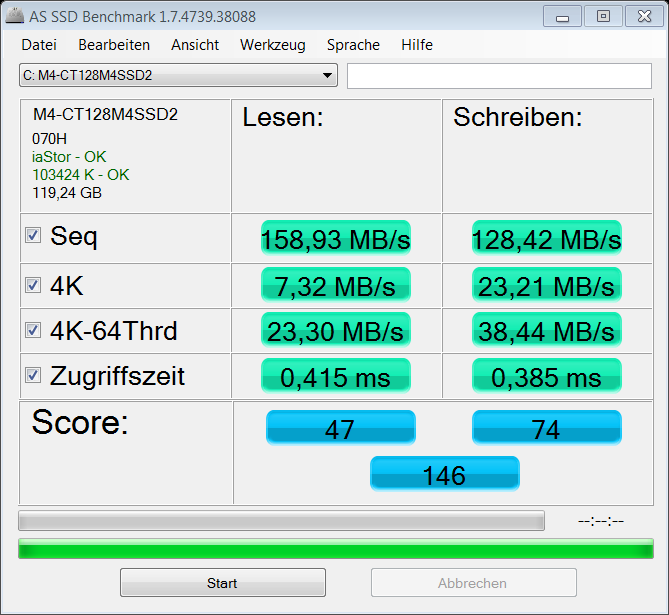

10.8.0.1003 installier ich nun...
vom Regen in die Traufe!
Tja, mit dem hast du dann nichtmal Trim, weil das wurde erst 2010 implementiert.
Wir kommen schleppend voran, zumindest können wir durch den iaStor jetzt ausschließen, dass sie am Jmicron hängt.
iaStor ist der Intel Ahci Treiber, aber du möchtest ja bestimmt, dass getrimmt wird, deshalb installierst du jetzt den 10.8.0.1003 und dann bootest du wieder. :)

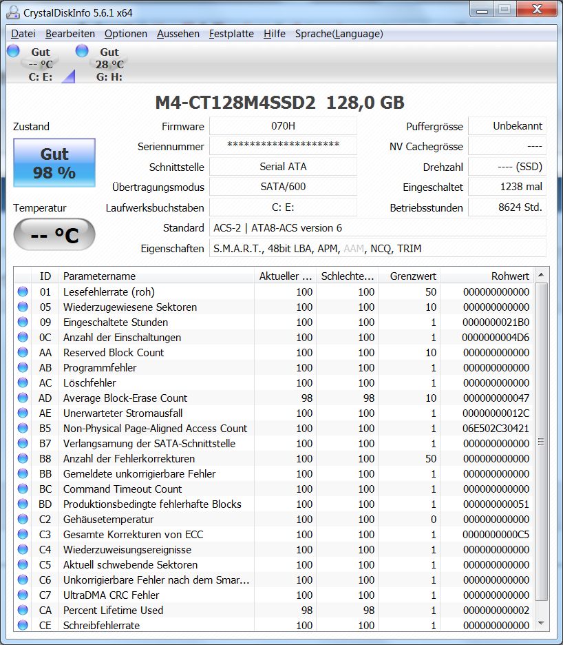

Mach auch mal nen Screenshot mit Crystal Disk Info, Fenster soweit aufziehen, dass man alle Werte sieht. Vllt hat auch das Satakabel n Schuß.
https://www.computerbase.de/downloads/systemtools/festplatten/crystaldiskinfo/

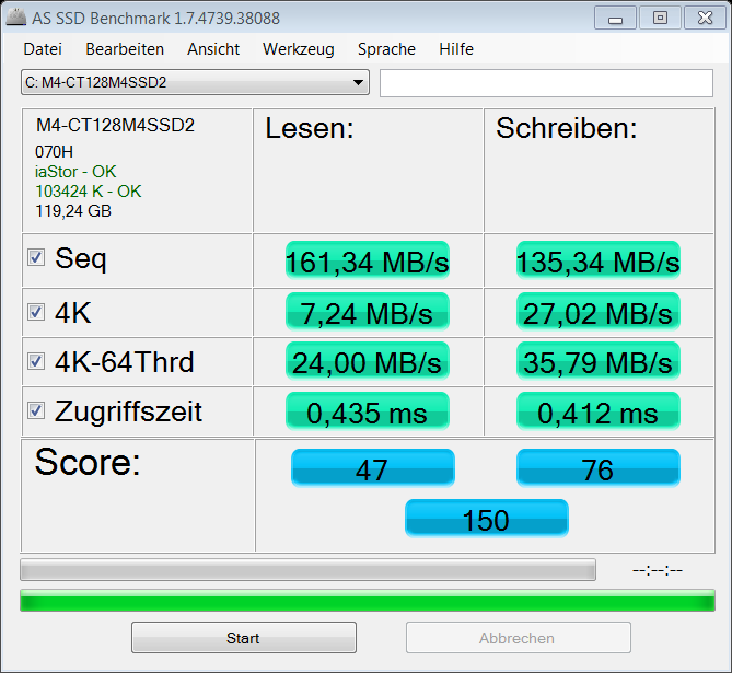

9.4.0.1017 INSTALLIERT. Ging ohne Neustart.
WOW! 150!
Also treibermäßig haben wir alles ausgeschöpft. Wahrscheinlich liegts einfach nur an der Verschlüsselung.
