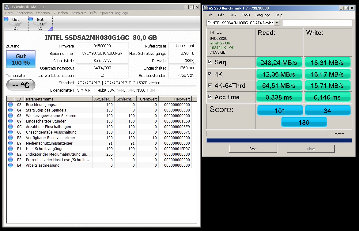

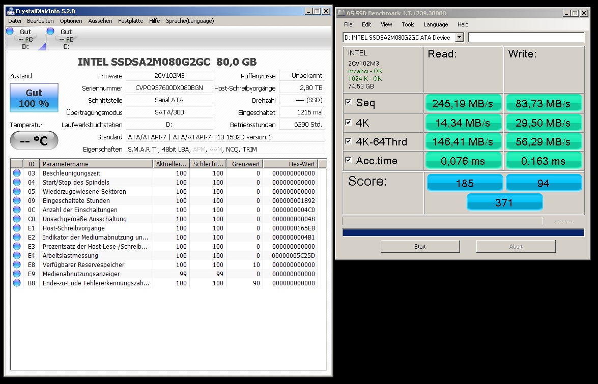

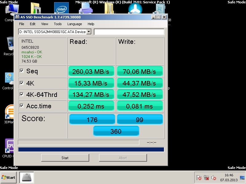

Hier mal ein kleines Resümee von meinen beiden SSD:
Intel 80GB G1 vorher.jpg G1 Vorher
Untitled.jpg G1 Nachher
Intel 80GB G2.jpg G2
Die erste ist die Intel 80GB G1, die hat noch kein TRIM. Nach dem Erasern bzw. nullen sieht man schön wie die Werte wieder besser werden. Die andere ist die Intel 80GB G2.

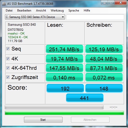

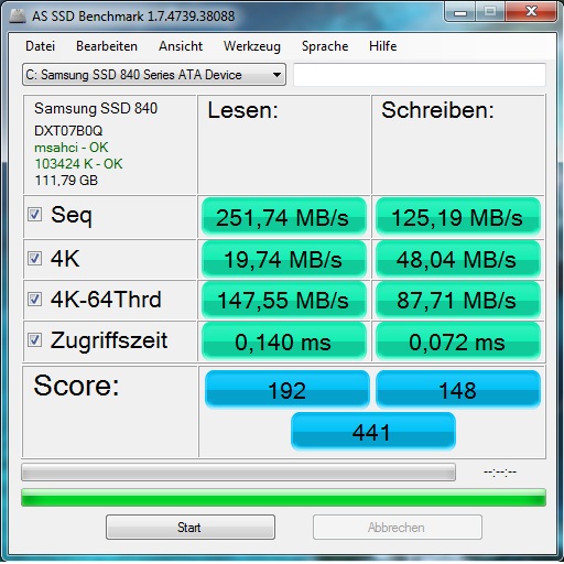

danke nochmal!
dachte das wäre mit zu viel aufwand verbunden und habs direkt gelassen :D
naja, win7 installiert sich ja praktisch von allein.
das war verschmerzbar. :)

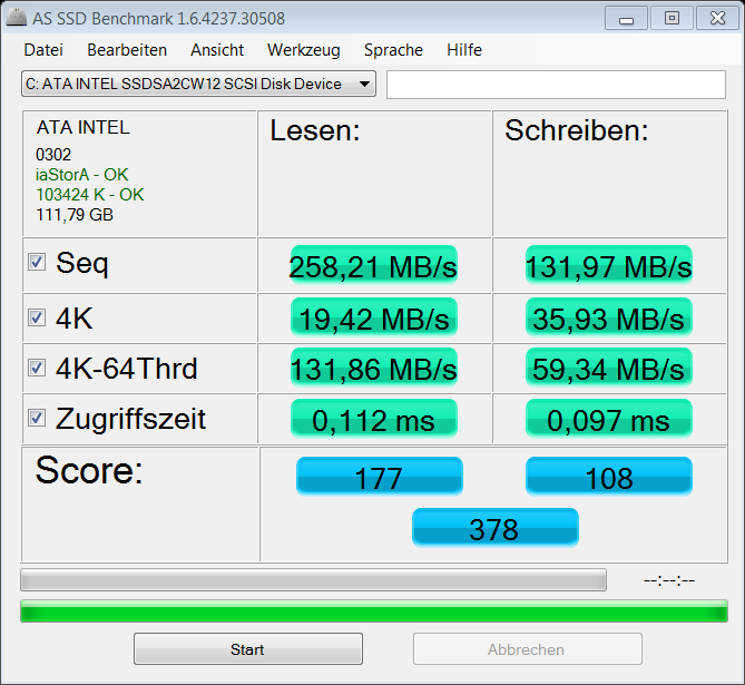

Intel Postville Refresh (320 Series) mit 120 GB am SATA2 Controller eines P67, die Werte dürften ja passen?:

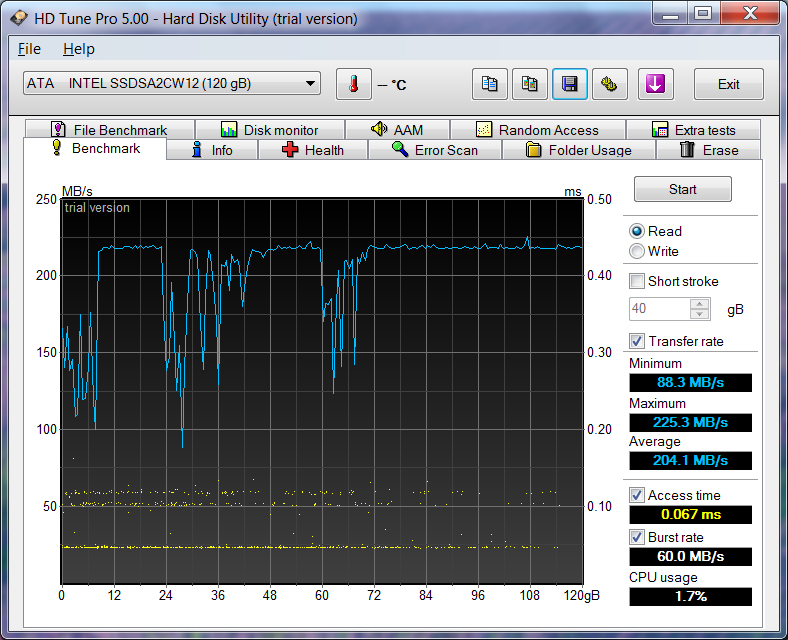

Joup passt. HD Tune kannst du im übrigen für SSD vergessen. Da taugts nicht, wie du sehr schön am Ergebnis sehen kannst.

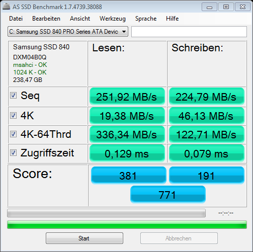

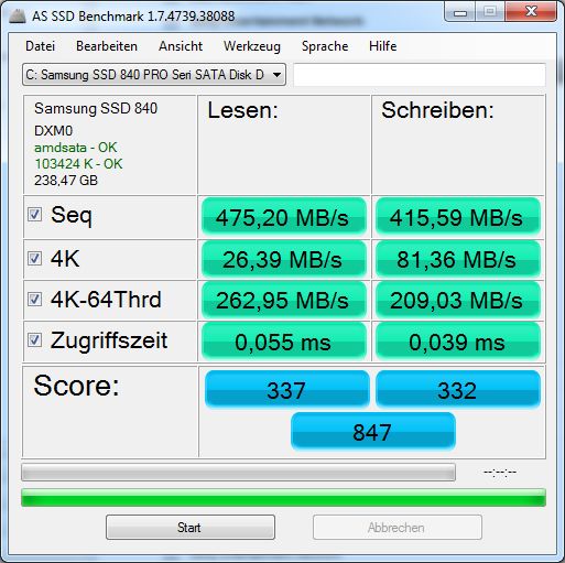

SSD: Samsung 840 Pro Series
Mainboard: Gigabyte Technology, GA-870A-UD3

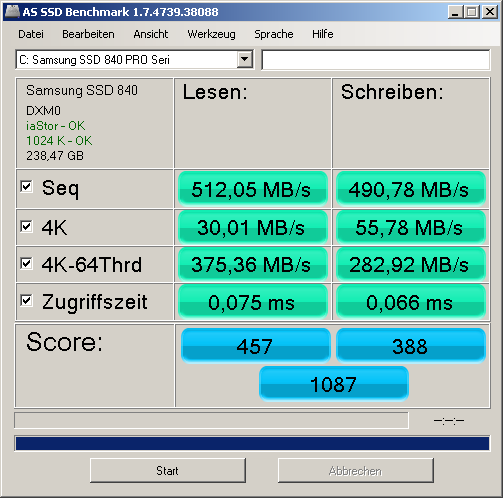

Ich häng mich mal ran:

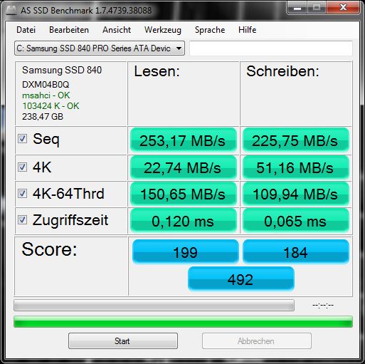

SSD: Samsung 840 Pro Series 256GB
Mainboard: Biostar A770 A2G+ SATA 2!
CPU: X2 250 3GHZ (AMD DualCore)
Denke mal dem Board und der CPU entsprechende Werte oder?

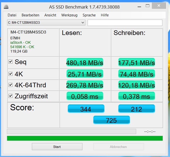

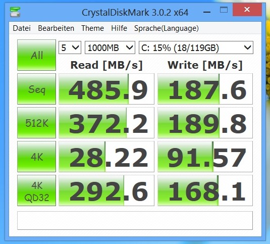

Notebook:
i5-3230M
4GB DDR3
Win 8 Pro
Crucial M4-CT128 SSD mSata auf Sata3
Werte sind ok, oder?
Werte sind ok, bei der Firmwareversion geraten meine Magennerven in Bewegung, aber vllt hast du Glück.
Die 070H das is die FW der normalen m4 glänzt des öfteren durch Nichterkennen, die FW der mSata is normal identisch, heißt nur anders.
Also wenn se mal net erkannt wird, denk dran, liegts an der Firmware.
