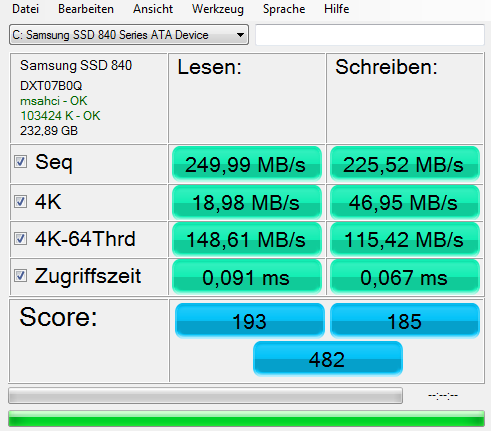

Obwohl ich leider schon in einem anderen Thread fälschlicherweise gepostet hab hier nochmal! :-)

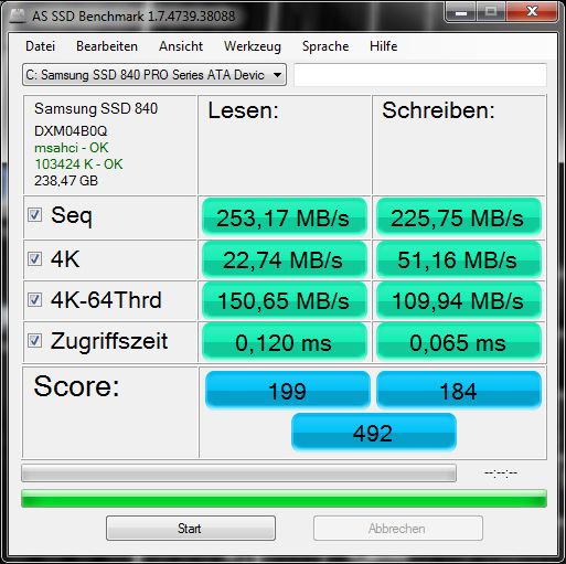

Sind die Werte ok?
Ganz neue Samsung SSD 840 256GB (NON Pro) mit frischem Win7 x64 drauf.
Mainboard: nicht mehr das Neueste: DFI LANparty DK 790FXB-M2RS
Meine Werte:
mfg
P
Sind die Werte ok?
Meine Werte:
mfg
P
Habe selber das Asrock aod790gx/128m und ziemlich ähnliche Werte. Hätte nicht erwartet das das System so sehr limitiert.
Habe übrigens die 120er
Werte sind soweit ok, was ich im andern Thread geschrieben habe, hat nicht seine Gültigkeit verloren.

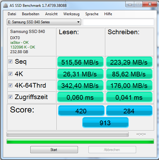

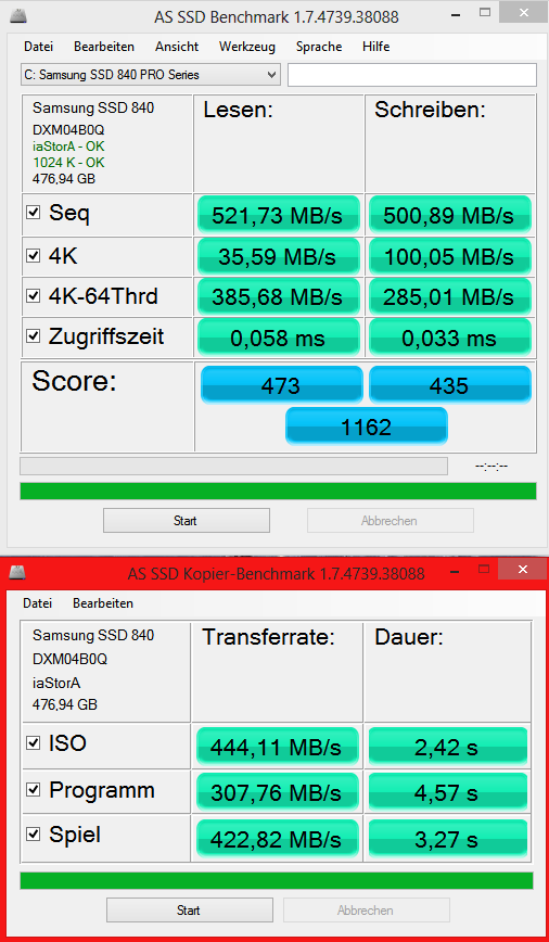

Bitte um Check (angeschlossen an SATA3; 2500k 4,5ghz, 680 gtx, 8gb ddr3 1333, Win8 x64)
Meine 840 non pro mit 240 GB.
Mainboard ist ein Gigabyte Ga-z77-ds3h mit 32GB Ram und nem i7-3770k auf 4GHZ.

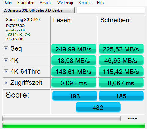

Auch ich würde gerne mal fragen ob die Werte in Kombination mit:
G.Skill RipJaws DIMM Kit 4GB PC3-10667U CL7-7-7-21 x2
AMD Phenon II X4 965 @ 3,4 GHz
Gigabyte GA-790XT-USB3
in Ordnung sind!
Gruß Mexdus

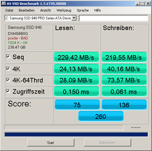

Hallo Hallo,
hab mich quasi extra wegen diesem Thread hier angemeldet ;)

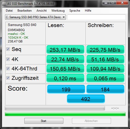

Hab die 840 Pro 256GB mir jetzt neu zugelegt und nutze sie an einem (alten) P7N Platinum mit einem nForce Chipsatz... leider ohne AHCI Unterstützung... jetzt sind die Werte ja eher unterirdisch und weichen im Benchmark bis auf die Zugriffszeiten nicht wirklich weit ab von denen meiner regulären Platten.
Sonst verbaut sind ein Core2Quad Q6700 sowie 8GB RAM
Liegt das wirklich nur am fehlenden AHCI Support? Oder hat mein Board da irgendwie noch n Knacks mit weg?

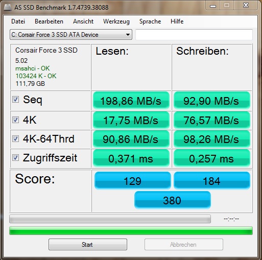

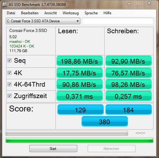

Schaut euch das Elend mal an... Den ide treiber musste ich installieren, da der nvidia nvstor kein TRIM beherrschen soll angeblich, Werte waren aber die selben.
Das ist eine Corsair Force 3 (Sandforce + async. NAND), die kann mit komprimierten Daten (wie sie AS SSD verwendet) nicht schneller.

Die schlechten Werte dürften an der Kombination nForce-Chipsatz und Samsung 830/840/840 Pro liegen.
Auch wenn der Chipsatz SATA 3.0 Gbit/s und die SSD SATA 6.0 Gbit/s kann quatschen die beiden in Kombination sehr oft leider nur mit SATA 1.5 Gbit/s. Du bist da nicht der ersten mit dem Problem.
Diese Kompatibilitätsprobleme mit den nForce-Chipsätzen treten mit anderen SSD nicht so oft auf.
