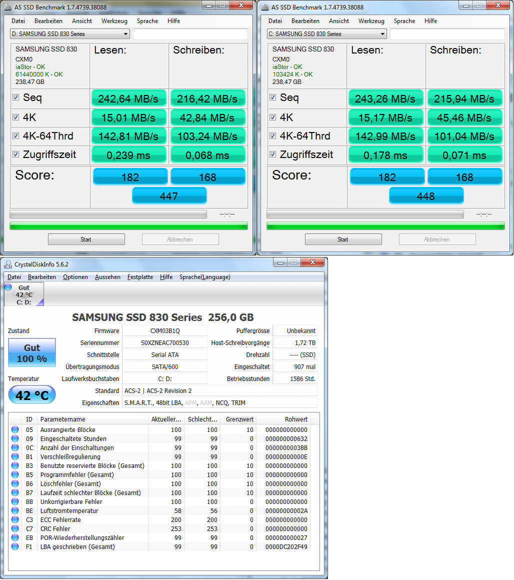

Hi,
hab mein Thinkpad X61 vor etwa einem Jahr mit einer 830 256Gb versehen, nun mal der obligatorische Test.
Im Bios habe ich nichts verstellt, auch sonst nichts SSD-spezielle verändert. Werte ok? Hab den Test einmal für C und D gemacht, Platte ist partitioniert.

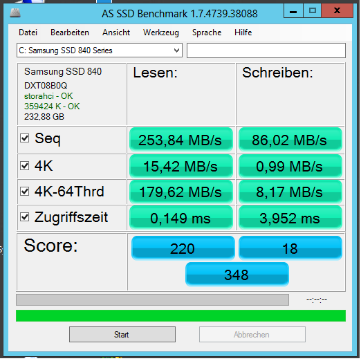

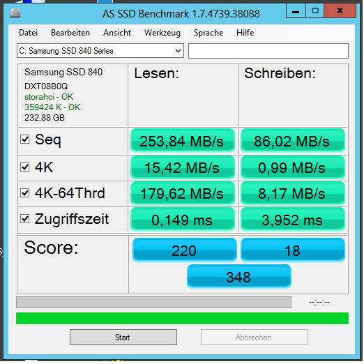

Betreibe Sie unter einem HP Microserver N40L mit SATA 2 Anschlüssen.
Finde die Schreibleistung ist doch extrem schlecht. Soll ich da einen anderen Treiber verwenden?
Oder im Gerätemanager ist für diese SSD der Schreibcache deaktiviert worden.
Bei einem Server, da passiert das, wenn er zum Domain-Kontroller hochgestuft wird und lässt sich normalerweise dann auch nicht mehr ändern (stellt selbst wieder auf aus).
Schreibcache war deaktiviert, aber nach dem Neustart bleibt es deaktiviert...Kann man dagegen was machen? Patch etc.?
Wenn es ein Domänen-Kontroller ist nicht und vom Verhalten her scheint das bei Dir der Fall zu sein. Stimmt's?
Das schützt vor Datenverlust bzw. Beschädigung der ActiveDirectory-Datenbank bei Stromausfall.
Spätestens nach einem Neustart deaktiviert ein Domänen-Kontroller den Schreibcache wieder für das Laufwerk auf dem die Datenbank (Ntds.dit) liegt.
Suchen im Netz nach den Stickworten
Domain controller write cache
bringt auch ohne Ende Infos dazu.
Für diese SSD typische Werte, mit einer Ausnahme:
Seq. Schreiben müsste eher im Bereich 80-100 MB/s liegen.
Evtl. war ein anderer Prozess während des Benchmarks auch auf der SSD aktiv und hat das Ergebnis verfälscht.
Wenn das reproduzierbar ist, könntest Du auch mal im Abgesicherten Modus testen, um so Hintergrundprozesse wie z.B. Virenscanner als Ursache ausschließen.
PS: Möglicherweise ist auch die Firmware (mit) schuld.
Die Firmware 5.0.1 und 5.0.2 von Sandforce hat kein TRIM und die Firmware 5.02 von Corsair basiert auf der 5.0.2.
Evtl. also ein Firmwareupdate in Betracht ziehen:
Siehe unter den Stickys im Corsair Forum:
http://forum.corsair.com/v3/forumdisplay.php?f=206
