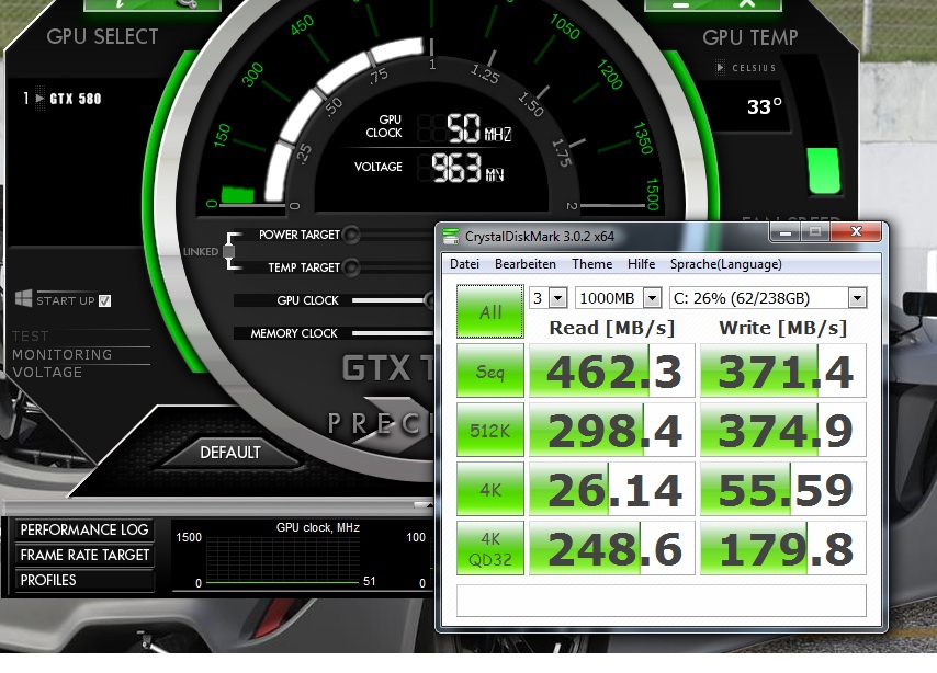

Also die sequentiellen Werte sind doch vollkommen aus der Luft gegriffen und eher ein Wert für Benchmarks.
Das einzige worauf man achten sollte ist meiner Meinung nach der 4K-Wert beim lesen. Denn schließlich geht es darum Programme schnell zu öffnen und die Ladezeiten zu verkürzen.
Meine 3 Jahre alte Intel X25-M G2 Postville ist dort aber nicht wirklich schlechter als die Topmodelle von Samsung und co.
Eigentlich schade das nach 3 Jahren die Leseraten immer noch nicht verdoppelt werden konnten.
Würde mich freuen, wenn jemand von den PROs auf meine Frage eingehen könnte, ob die Werte i.O sind :)
naja ich hab fast den doppelten wert :P
und topmodel hab ich jetzt nicht :P
schaut ma drüber was sagt ihr dazu?
kostete mich so viel wie ne 840 series mit 250gb

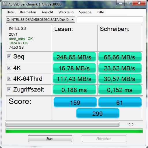

Hab eine Samsung SSD 830 128 GB an einem msi Z68A Board.
Nach einem Benchmark (siehe unten) scheint mir die Platte zu langsam zu sein. Oder?
Sie hängt am Marvel Controller, allerdings ist sie am nativen Controller noch viel langsamer. Wie kann das sein?
danke für die Antwort.
Wie beschrieben hatte ich sie schon an den nativen SATA 6Gbit/s Anschluss gehängt. Dies Ist SATA 1~2.
Allerdings war sie an diesem Anschluss viel langsamer!!!
Muss ich dafür im BIOS etwas umstellen?
MfG
Bitte mal ein Screenshot, wenn die SSD am nativen 6Gbit/s Anschluss des Intel-Chipsatz angeschlossen ist reinstellen.
oben links steht es in rot --> pciide-BAD
AHCI im BIOS/ UEFI für die nativen SATA 6Gbit/s Schnittstellendes Intel-Chipsatzes aktivieren und alles sollte gut werden/ sein.

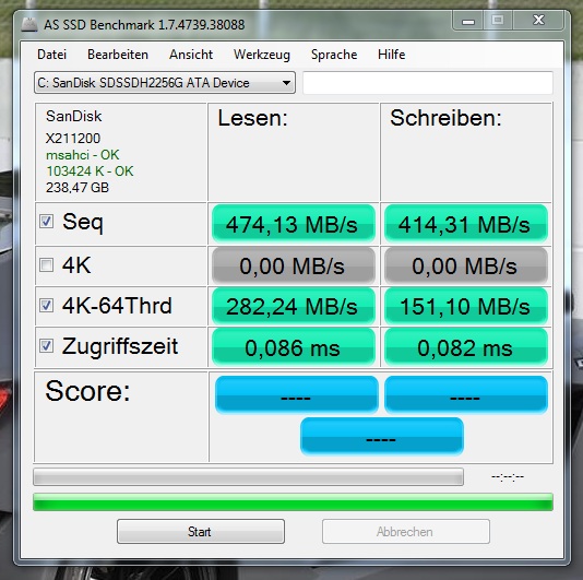

Hallo nochmal,
wie ihr ab Post 401 sehen könnt habe ich schonmal die SSD Samsung 840 Pro gebencht und gepostet, jedoch war die Performance nichts.
Das system war:
ASRock 970 Extreme4
AMD FX 6300
16GB Corsair
und die SSD Samsung 840 Pro 256 GB
OS: Win7 Ultimate x64
Folgende Konfiguration hat das BIOS:
Raid Mode (2 500GB Seagate HDD Raid0) die SSD Single und ein DVD Brenner.
SATA III Port 1 - SSD
SATA III Port 2+4 HDD ST 500GB
SATA III Port 3 DVD Brenner
Nachdem ich verschiedene Modis durchprobiert habe (SSD allein, Non RaidMode, nach Bios Reset etc.) ergab sich keine Besserung.
Nun habe ich mal das System von meinem acer Travelmate 5760 auf die SSD geklont (Acronis) und siehe da. die werte sind wesentlich besser:
Nun die entscheidende Frage. Was läuft falsch mit dem ASRock und was kann ich tun.
BigSmoke im Post 382 hat fast die gleiche SystemConfig und das Problem nicht.
Danke für eure Tips
Nee, also das Lappi hab ich einfach geklont nichts an den Treibern gemacht.
Auf dem ASRock system habe ich aber den Treiber aus deinem Post installiert, brachte leider nichts.
Kann es überhaupt am Treiber liegen wenns schon am Systemstart *hakt*?
naja wenn aber auf dem laptop von vornherein andere treiber drauf/aktiviert sind, ändert sich da halt was^^
kannst du mit dem geänderten treiber nochmal nen screen von AS SSD machen? muss auch nicht durchlaufen der bench
Hehe. dürfte schwierig werden. da müsste ich die SSD nochmal umbasteln.
Das eine ist ein Intel-System, das andere ein AMD-basierendes.
Allein schon die Chipsätze sollen angeblich einen Unterschied machen
http://www.tomshardware.de/ssd-motherboard-chipsatz-performance,testberichte-241308.html
In wie weit das vertrauenswürdig ist, da habe ich bei THG immer so ein leichtes bis mittleres Magengrummeln.
Dazu kommt es insbes. bei den AMD-Systemen darauf an welches AHCI-ROM im BIOS/ UEFI drin ist. Mit einem halbwegs aktuellen AHCI-ROM lassen sich die Durchsatzraten um 10- max. 20% steigern. Nur die wenigsten Boardhersteller aktualisieren von sich aus wirklich mal das AHCI-ROM im BIOS/ UEFI. Ich brauch da nur an GBT denken, die bei den Boards mit 9xxer Chipsätzen noch ein AHCI-ROM im BIOS verwendet hatten, das ururururalt war und es ein mehrmonatiger Kampf war bis da mal ein halbwegs aktuelles in BIOS kam.
