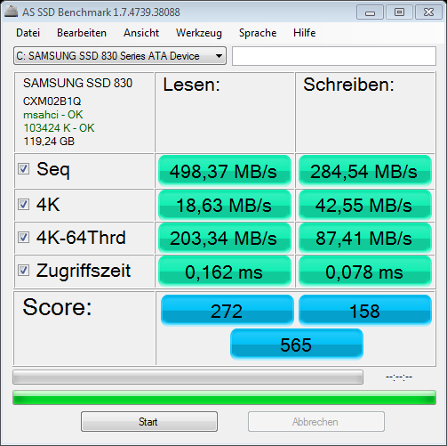

Was ist mit meiner Samsung 830er 256GB los?
Ich habe eine gebrauchte Samsung 830er mit 256GB um die kleinere SSD zu ersetzen.

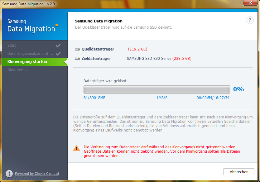

Jegliche Klonversuche habe ich abgebrochen, da der Klonvorgang annährend einen Tag gedauert hätte (versucht unter anderem mit Acronis True Image und Samsung Data Migration Manager).

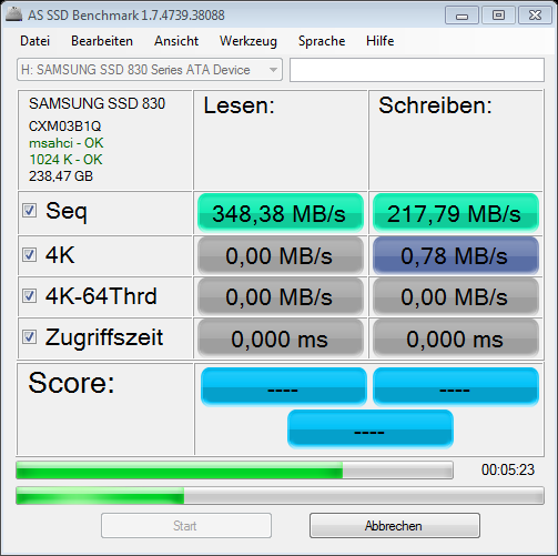

Ein Benchmark dauert ebenfalls ewig und gibt sehr schlechte Werte aus, vor allem für 4K...
Ich hatte die Platte auch schon am Marvel Controller, mit dem gleichen Ergebnis.
Momentan hängt sie am nativen 6GB/s port, was auch kein schnelleres Ergebnis liefert.
AHCI ist aktiviert.

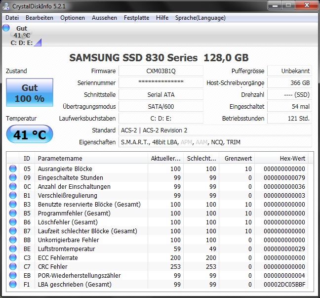

Die kleinere Platte (830er 120GB) läuft super auf dem nativen 6GB/s Port....
Was könnte das Problem sein?
Platte defekt?
Danke für jeden Tipp!

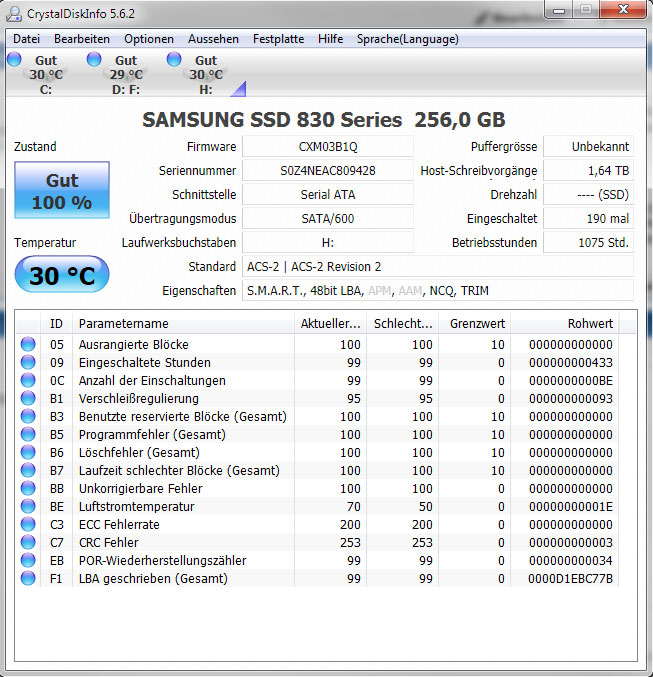

Das sieht aus als wenn der Schreibcache deaktiviert ist aber es gab/gibt bei einigen 830ern ein Defekt der sich genauso auswirkt. Poste bitte mal den Screen von CrystalDiskInfo, ziehe aber bitte das Fenster soweit auf, dass alle Attribute und auch die Hex-Werte bzw. Rohwerte vollständig sichtbar sind.

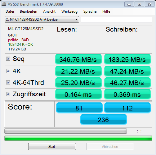

Was bedeutet: pciide - BAD?
Daß Du auf AHCI umstellen sollst.
Wie das geht: http://www.deskmodder.de/blog/2012/10/13/ahci-nachtraeglich-aktivieren-unter-windows-8/
Erst diese Änderung durchführen und danach neustarten und im Bios / UEFI ebenfalls von IDE auf AHCI umstellen.

Wenn die 830er den Bug hat, der wie ein deaktivierter Schreibcache wirkt, dann sieht man das auch nicht in den S.M.A.R.T. Werten, jedenfalls wäre mir nicht bekannt, wie. Die hat aber auch 3 CRC Fehler (Rohwert C7), die normalerweise auf Probleme mit dem SATA Kabel zurückzuführen sind. Die können aber auch alt und das Problem längst behoben sein, achte also darauf, ob der Rohwert ansteigt.

Einfach um zu sehen ob da noch was anderes ist und in welchem Zustand die überhaupt ist. Das ist eben immer das erste was man sich ansieht, weil da der Controller selbst etwas über seinen Zustand protokolliert. Das da aber leider nicht immer alles drin steht, ist nun einmal eine traurige Tatsache.Scolex schrieb:Ich verstehe nicht ganz. Wofür habe ich dann ein Screenshot von CrystalDiskInfo posten sollen?
Was mir sonst noch bei Deiner 830er auffällt, ist das der Rowert von 0xEB nicht 0 ist. Was nun aber genau mit diesem POR-Wiederherstellungszähler genau auf sich hat, dazu gibt es keine Infos im Netz. Daher kann ich auch nichts darüber sagen, ob es da einen Zusammenhang geben könnte. Aufgefallen sind mir aber auch die 0xC7 Ultra DMA CRC Fehler und die können durchaus die Ursache für Probleme sein.

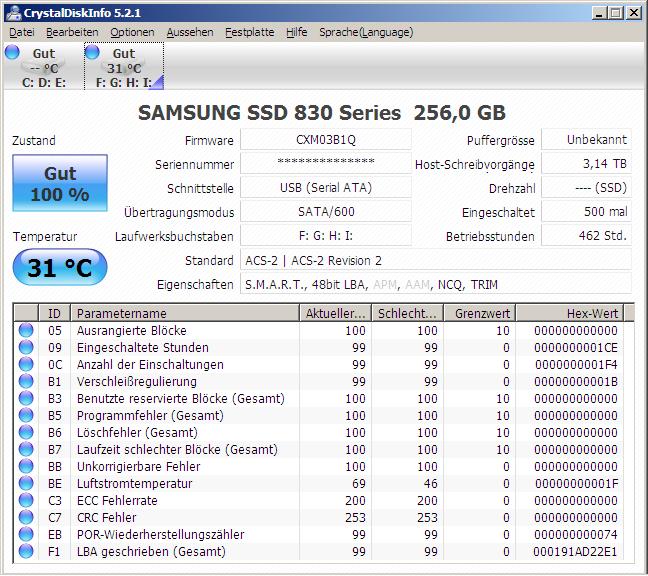

Das stimmt, vielleicht war die immer sehr voll oder wurde mit vielen Random Writes gequält. Es sind mir auch schon einige 830er aufgefallen, bei denn eine WA von 3, 4 oder 6 aufgetreten sind. Da Deine im Schnitt weniger als eine Stunde an ist, seine aber im Schnitt jeweils fast 5 Stunden an war, könnte das ein Hinweis auf die Ursache sein. Die Idle-GC ist da vielleicht ein bischen zu fleissig, was bei den Indilinx Barefoot ja auch so war, aber da noch extremer mit einer WA von teils über 100.juenger schrieb:Das Attribute B1 mit 93h (95%) sieht etwas eigenartig aus.
Die relativ kurze Laufzeit bei der 256er kommt daher, daß die SSD derzeit als USB Drive verwendet wird, daher relativ oft an/aus geschaltet wurde. Ich habe allerdings noch einen anderen, allerdings recht selten verwendeten Rechner in dem eine 128er eingebaut ist, und hier sieht der B1 Wert soweit ok aus. Je etwa 128GB Writes zählt B1 +1 hoch. Die WA würde in diesem Fall in etwa 1 entsprechen. Die SSD läuft mit TRIM und rund 10% Overprovisioning.

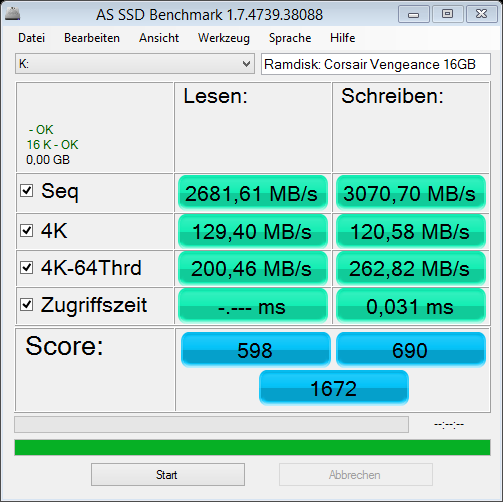

@xXDanielHDXx
kannst dein OS auf dein Ramdisk packen ?
xXDanielHDXx
Cadet 2nd Year
- Juli 2013
- 23
Weiß nicht ob das geht, weil ich das ja mit Windows eingerichtet hab
Touchthesky
Vice Admiral
- Juli 2011
- 6.820
siehst du , wenn du dein OS nicht auf dein Ramdisk packen kannst, dann ist eine SSD doch nützlich nicht wahr
xXDanielHDXx
Cadet 2nd Year
- Juli 2013
- 23
Jop
