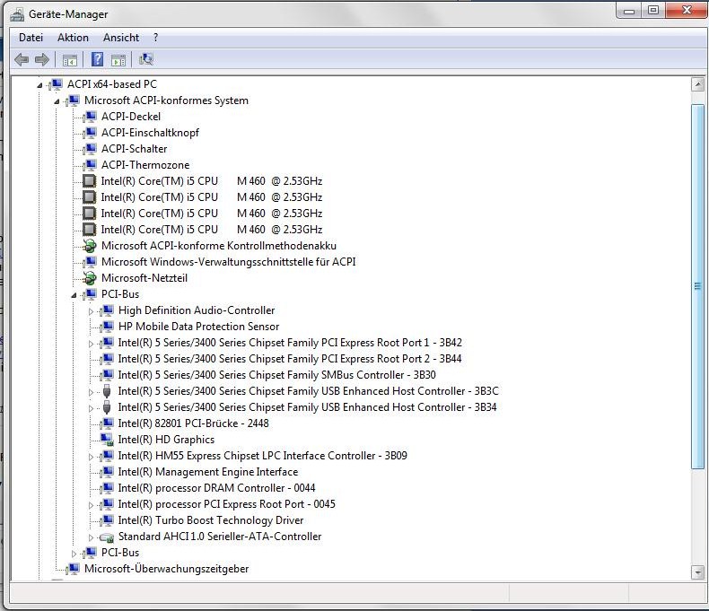

Die SSD von Babe läuft im Ahci, das sieht man doch an 4k-64. Im IDE wären diese Werte nicht möglich.
sieht schlecht aus.
irgendwie kein sata.
die videos werd ich morgen mal anschauen.
Mich wundert's aber, dass kein Treiber drinnen steht. O.K. wenn also AHCI tatsächlich eingeschaltet war/ist bleibt dann noch das Problem wieso TRIM nicht funktioniert und wieso mit angeschaltetem Trim (!) die SSD anscheinend nicht mehr als SSD erkannt wird.
edit: da steht doch "Standard AHCI Serieller ATA Controller..."
SATA ist Serieller ATA.

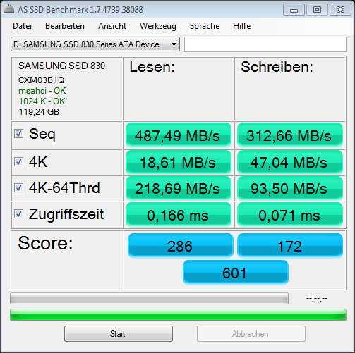

Also Trim funktioniert.
Sata wurde aktualisiert und die SSD wird auch wieder als solche erkannt.
hier noch meine aktuellen werte.
dnke nochmals für die unterstützung.:king:

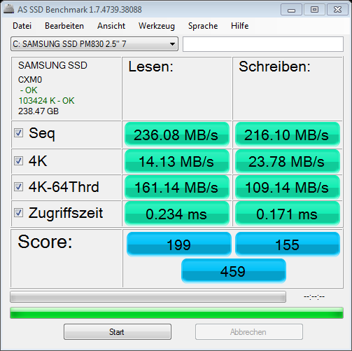

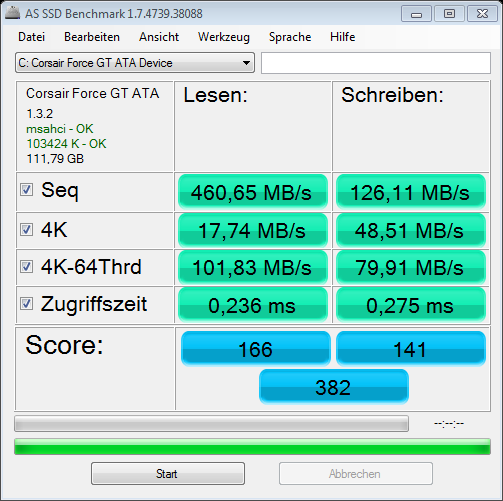

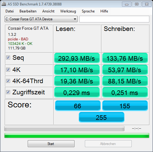

Hallo zusammen ^^
also ich glaub irgendwas stimmt bei mir nicht :S
bei pciide steht: BAD
und komischer weise hängt mein pc ab und zu fürn paar sekunden :/
habe ein asrock 970 extrem4 board.
Das weiß ich nicht, stell erst einmal wie be-/ geschrieben auf AHCI um dann wirst du ja sehen ob dein Windows ggfs. auch stabiler läuft oder nicht.

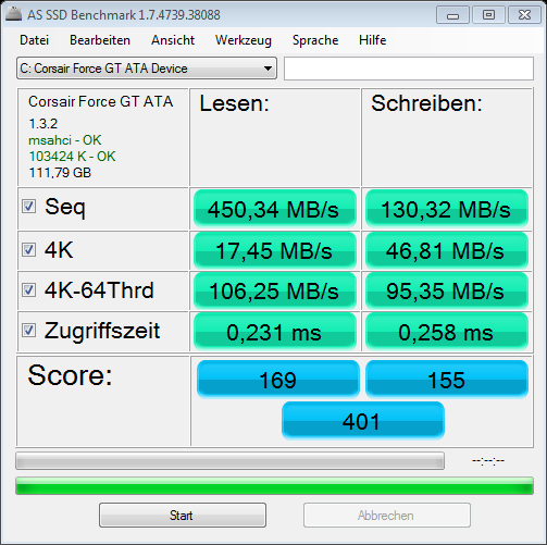

aha sieht schon besser aus :)
aber mal eine andere frage. ich habe eine zweite SSD von Samsung und da schreibt AS SSD Benchmark wieder pciide bad.
und die andere sache ist als ich das Ahci im bios eingestellt hab standen da noch ein paar andere unterpunkte.
AMD AHCI BIOS ROM steht auf disabled
SATA IDE Combined Mode auf enabled
und Aggressive Link Power Managment auf enabled
ich kann da leider nicht viel mit anfangen. ich bitte um hilfe :(
Die Einstellungen im BIOS/ UEFI kannst du so stehen lassen. Insbes. der 2. Eintrag sollte so stehen bleiben, wenn man ODDs einsetzt die mittels eines Bridge-Chip SATA-fähig gemacht werden/ wurden.
Und was ist mit der Samsung SSD? Ist da auch ein Betriebssystem drauf installiert worden? Wenn ja, dann muss das Betriebssystem dort auch nachträglich auf AHCI umgestellt werden - siehe geposteter Link.
Ändere dass oder stelle im BIOS den Port an dem die Samsung hängt auf AHCI, denn der Combined Mode bedeutet, das Du den Modus portweise umstellen kannst, bzw. dass einige Ports im AHCI und andere im IDE Modus arbeiten.

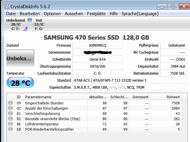

hallo,

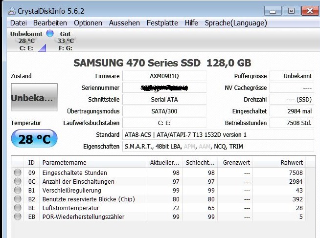

da meine Samsung 470 SSD schon etwas älter ist, würde ich gerne die Werte von CDI interpretiert haben...
Danke im voraus und schlaft schön...
@javajo, alles Bestens- Attribut B1 zeigt in etwa an, wieviele P/E Zyklen verbraucht sind, in deinem Fall 43 von 5000, daher arbeitet die SSD immer noch innerhalb des ersten Prozentes der Abnutzung also noch 99 weitere % zur Verfügung. Die Temp ist zumindest einmal auf 65C hochgegangen und die SSD hat 5 unerwartete Stromausfälle hinter sich (EB).
Praktisch gesehen ist die gute alte 470er wie neu.
danke @ juenger! Wie die Temp mal so hoch sein sollte ist mir zwar ein Rätsel, aber wenn sonst alles passt, kann ich ja hoffen, das sie ihre Dienste noch eine Weile zur Verfügung stellt :)
Hatte eigentlich Bedenken, da ich den Rechner mehrmals am Tag in den Ruhezustand versetze....aber ...passt ja alles.
Ja, aber es sind nur noch 80% der reservierten Blöcke (B2) verfügbar, weil wohl schon 392 Reserveblöcke verwendet wurden. Das kann die Zahl der Blöcke enthalten, die bei der Produktion schon defekt waren (die Crucial m4 zeigt die ja z.B. in 0xBD an), könnte aber auch ein Problem werden, wenn der Aktuelle Wert von B2 vor dem von B1 nahe bei 0 ankommt.
Schau doch mal auf den aktuellen Wert der Temperatur! Da steht 72 und im Rohwert steht 28, genau wie CDI es auch anzeigt. Da die Aktuellen Werte der Attribute immer von einem Ausgangswert (in diesem Fall wohl alle von 100) runtergezählt werden, machen viele Hersteller das bei der Temperatur genauso und 100 - 28 = 72 und der Schlechteste Wert von 65 ergibt also eine maximal Temperatur von 100 - 65 = 35°C, denn der Schlechteste Wert bezeiht sich immer auf den Aktuellen Wert, genau wie der Grenzwert, aber die fehlen hier ja.
Das funktioniert eigentlich bei allen HDDs und SSDs so, Ausnahmen bestätigen die Regel aber auch hier!
