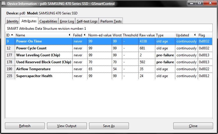

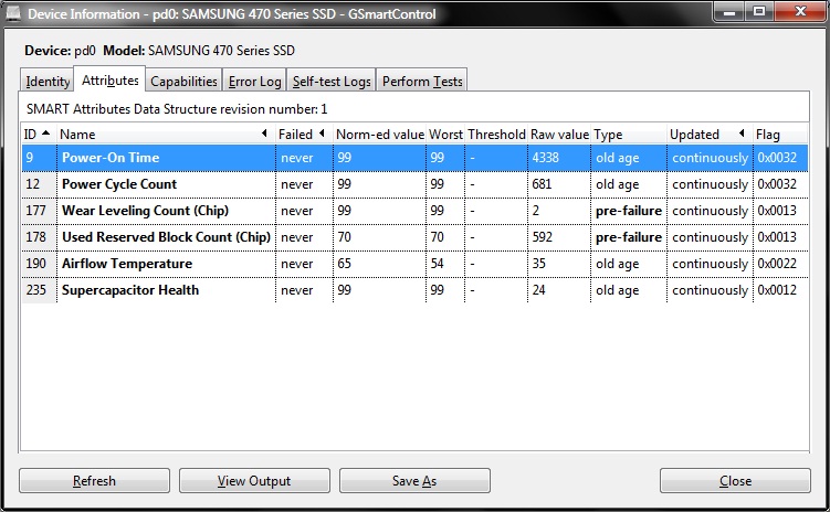

Holt schrieb:Ja, aber es sind nur noch 80% der reservierten Blöcke (B2) verfügbar, weil wohl schon 392 Reserveblöcke verwendet wurden. Das kann die Zahl der Blöcke enthalten, die bei der Produktion schon defekt waren (die Crucial m4 zeigt die ja z.B. in 0xBD an), könnte aber auch ein Problem werden, wenn der Aktuelle Wert von B2 vor dem von B1 nahe bei 0 ankommt.
Zumindest bei der 470er die hier in Betrieb ist, war der Count der verwendeten Reserve Block bereits als Neu-SSD entsprechend mit 70% (592 Blocks) vorbelegt, die bereits beim Hersteller BurnIn markiert wurden:
Darüber Sorgen das dies ein Problem werden könnte. mache ich mir aber nicht, da man bislang eigentlich kaum bis nichts von Ausfällen der 470er hört oder liest.

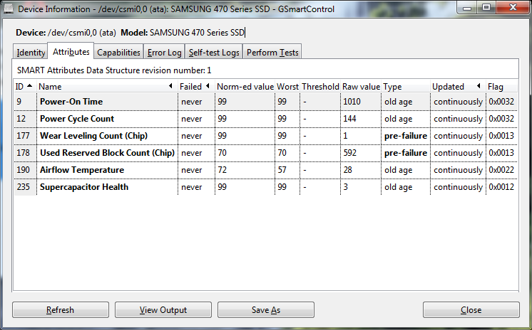

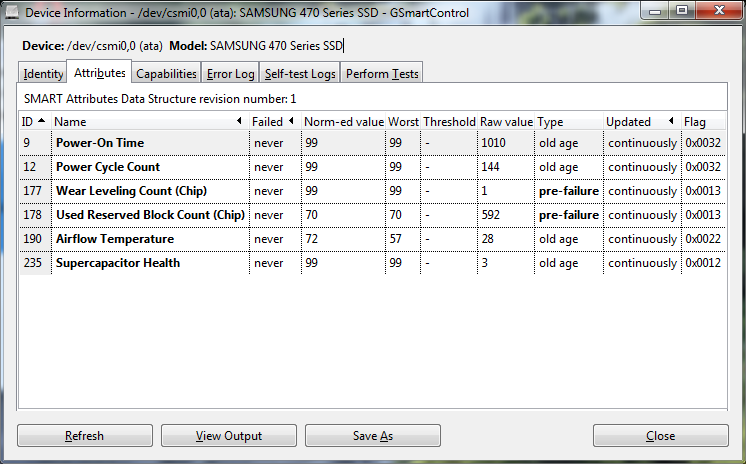

Schau doch mal auf den aktuellen Wert der Temperatur! Da steht 72 und im Rohwert steht 28, genau wie CDI es auch anzeigt. Da die Aktuellen Werte der Attribute immer von einem Ausgangswert (in diesem Fall wohl alle von 100) runtergezählt werden, machen viele Hersteller das bei der Temperatur genauso und 100 - 28 = 72 und der Schlechteste Wert von 65 ergibt also eine maximal Temperatur von 100 - 65 = 35°C, denn der Schlechteste Wert bezeiht sich immer auf den Aktuellen Wert, genau wie der Grenzwert, aber die fehlen hier ja.
Das funktioniert eigentlich bei allen HDDs und SSDs so, Ausnahmen bestätigen die Regel aber auch hier!
Sorry, da hast Du absolut Recht. Ich habe bisher den Temp Wert immer so interpretiert, wie er in GSmartControl als Worst Case ausgegeben wird. Da dies in einem Bereich von 54 bis 57 lag, hatte ich angenommen daß dies der direkte Temp Wert ist. Aber wenn dies auf 100 normalisiert wird, ist die reale Temp dann wohl geringer. Bei obigen Bild entspricht dann 100 - 54 wohl 46 Grad?
Mea Culpa.

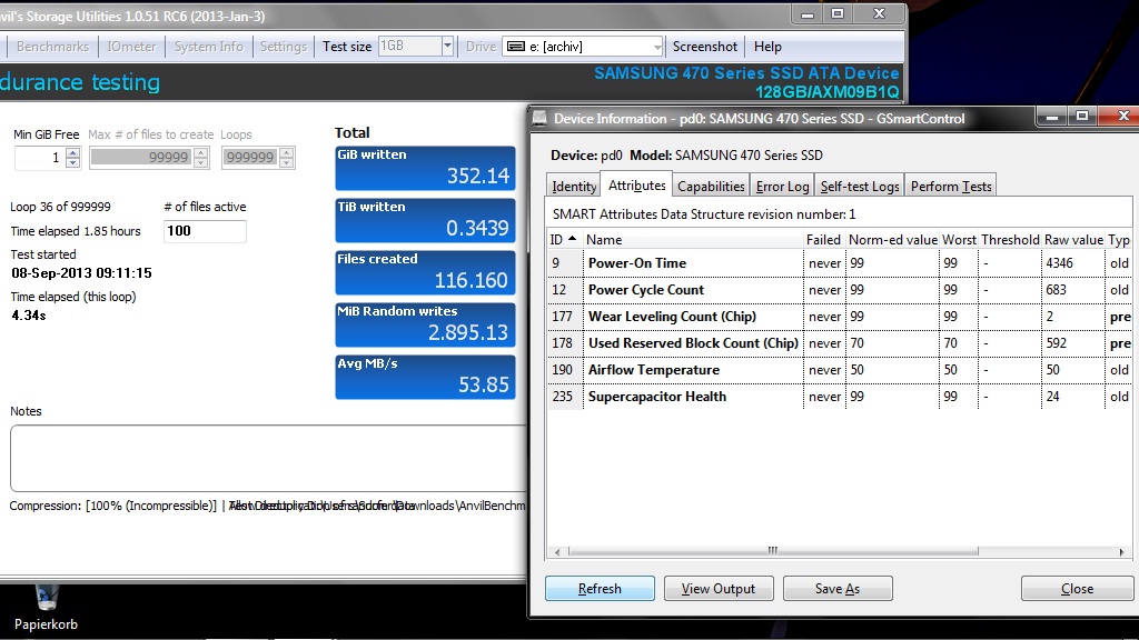

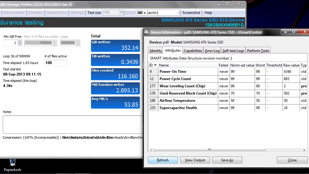

Holt schrieb:100 - 54? Ich sehe da 57 als Worst und damit wären es 100-57 = 43°C Maximaltemperatur.
Korrekt, bei dem zweiten Screenshot ist es genau so. Mittlerweile habe ich das S.M.A.R.T Attribute für die Temperatur auf genau 50°C eingestellt, wodurch es nun eindeutiger lesbar wird:
Aber ich kann machen was ich will - hab jetzt auf die SSD rund 500GB an Video-Testdaten und Endurance Writes geschrieben, aber bei meiner 470er geht der (vermeintliche) Wear Level Counter nicht weiter. Irgendwie komisch, wie die Werte bei der 470 zu interpretieren sind?
