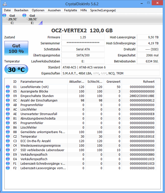

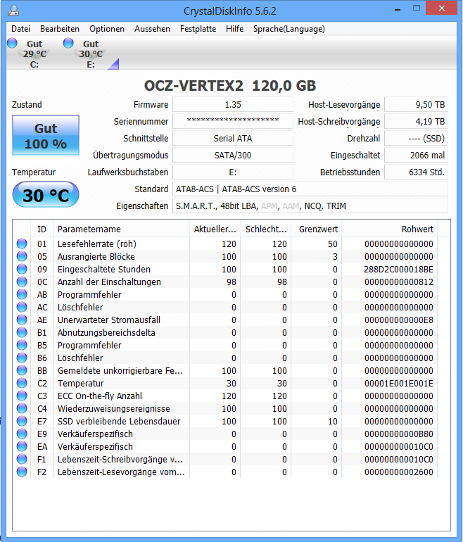

Die Vertex II wird des Öfteren nicht erkannt, Probleme erkennbar?
Welchen Ahci-Treiber verwendest du? Meine Vertex 2 läuft mit dem Intel iaStor nicht richtig, wird nach Standby nicht erkannt, aber mit dem msahci läuft sie problemlos.
Für die Vertex 2 gibt es neuere Firmware 1.37.
Also, Firmware aktualisiert!
Ansonsten alle Werte der Vertex II okay?
Die Werte sind in Ordnung, aber die Vertex2 hat die unangenehme Eigenschaft trotzdem plötzlich und unangekündigt zu sterben. Die Werte meiner Vertex2 waren auch absolut in Ordnung kurz bevor sie plötzlich weg war und nicht mehr erkannt wurde. Das ist bei anderen SSD aber oft auch nicht anders, die zeigen i.d.R. auch keine Probleme in den S.M.A.R.T. Werten und können trotzdem von jetzt auf gleich nicht mehr erkannt werden.

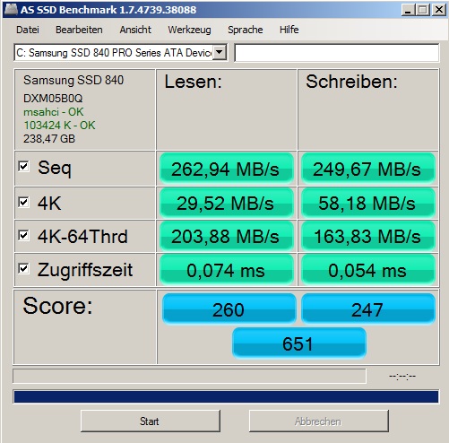

Was sagt ihr zu den Werten?
Samsung 840 PRO an Gigabyte P35C-DS3R (3 Gb/s)
Ja, für das Board passen die.

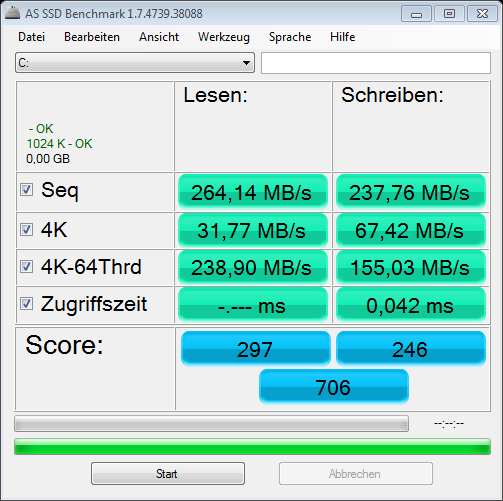

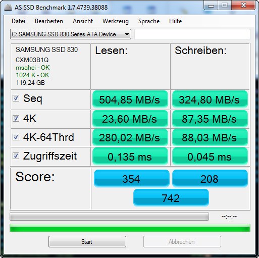

Hallo Zusammen!,
wenn es noch passt möchte ich auch noch eben mein AS SSD Ergebnis zeigen.
Also ich bin der Meinung das ich hier schon bessere Ergebnisse gesehen habe, und es geht
mir nicht um minimale Unterschiede.
SYS:
i5-4570
ASUS B85 plus
16GB RAM CL9
Radeon 7850
WIN7 64 Ultimate SP1
SSD 830 Series 128GB als Systemlaufwerk
Auslagerungsdatei 4096MB auf SSD
Wiederherstellung 1% auf SSD
Während des Tests liefen weder AV noch sonst irgendwas.
Die Werte sind für die 830er mit 128GB absolut in Ordnung, die 4k_64 schreibend sind bei den 830er nicht besser, da ging erst mit der 840er wesentlich mehr.

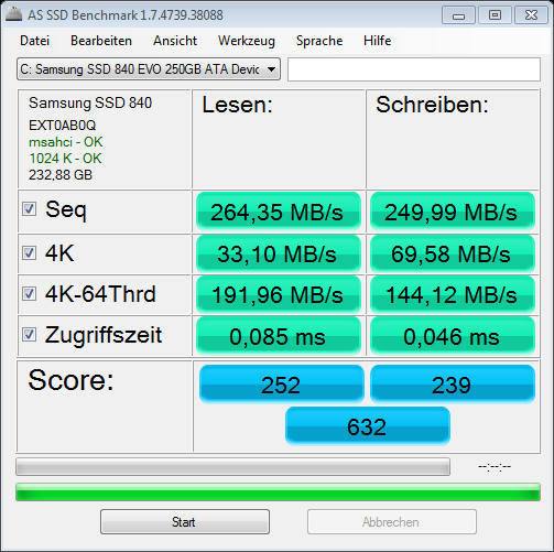

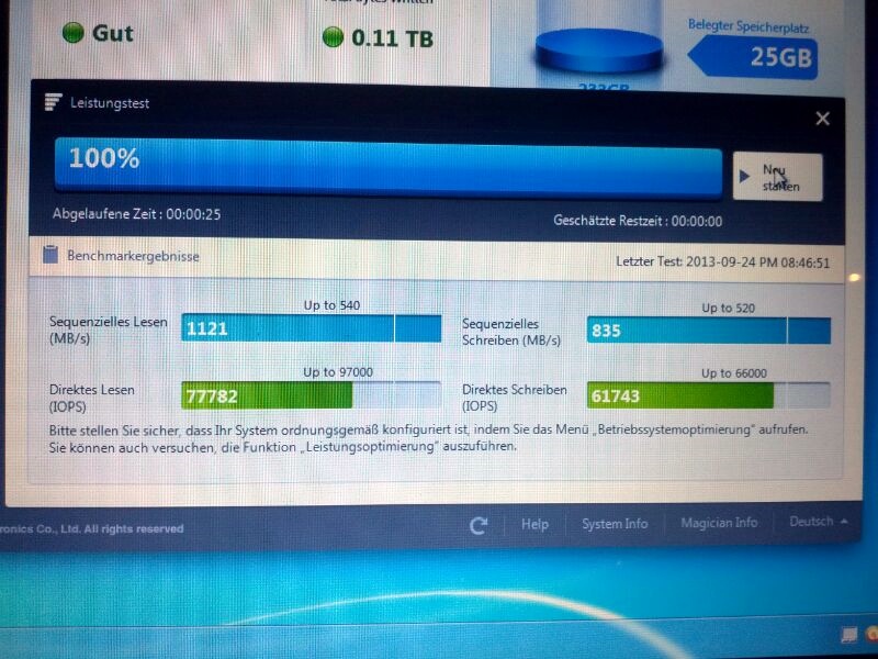

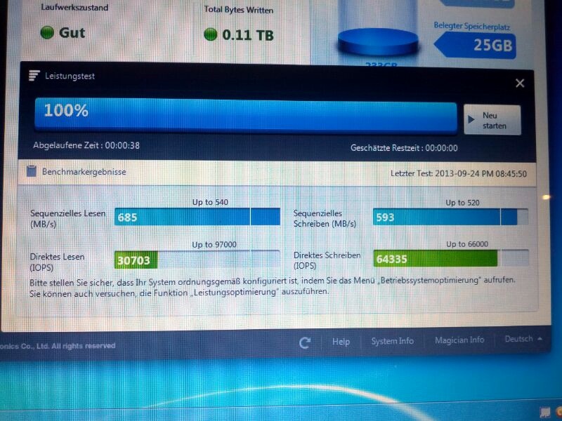

Samsung 840 EVO 250 GB (Stock Firmware) mit und ohne RAPID Mode:
Ohne RAPID:
Mit RAPID:
1.) Screenshots macht man nicht mit der Kamera, da gibt es bessere Methoden die bessere Bilder liefern.
2.) Verwenden wir hier den AS-SSD Benchmark als Referenz
3.) Sind 685MB/s seq. Lesend ohne RAPID immer noch zu hoch, als dass die Werte wirklich ohne Cache entstehen können, da so viel nicht über eine SATA 6Gb/s Verbsundung geht, denn die hat 8b10b Kodierung und es müssen noch die Befehle mit übertragen werden.
4.) Schau Dir mal diesen Test zu RAPID an, das bremst in Wirklichkeit die SSD gewaltig aus, auch wenn es bei einigen Benchmarks enorme Steigerungen ermöglicht.

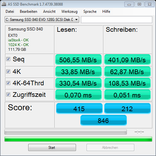

Habe heute meine Samsung 840 Evo installiert.
Folgende Werte sind rausgekommen:

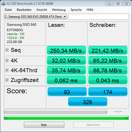

Das ganze hängt an einem Sata "3" Controller. Sind die Werte okay? Die 4K64 Werte kommen mir niedrig vor?
Danke
Die Werte sehen nach einem SATA 3 Gbit/s Kontroller aus (oft als SATA II oder SATA 2 bezeichnet), da die seq. Werte etwas unter den theoretischen 300 MB/s liegen.
Bei 4k-64 kann nur mehr kommen, wenn AHCI aktiv ist, das ist es bei Dir aber nicht. Bei Dir ist der IDE-Modus aktiv und es wird dafür der Intel-Treiber genutzt, daher die Anzeige intelide.
Evtl. kann Dein Mainboard kein AHCI, wenn Du Dich aber mit Deinem Mainboard mal etwas vertrauter machst, findest Du vielleicht raus, ob es das kann und wie man es umstellt.
(Oder Du nennst noch ein paar Infos zum System, speziell das Mainboard, dann kann Dir die Info auch jemand anders geben.)
Ansonsten sind die Werte für einen SATA 3 Gbit/s Kontroller im IDE-Modus soweit normal.
