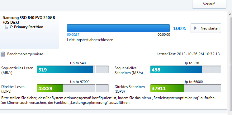

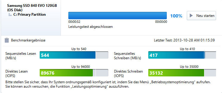

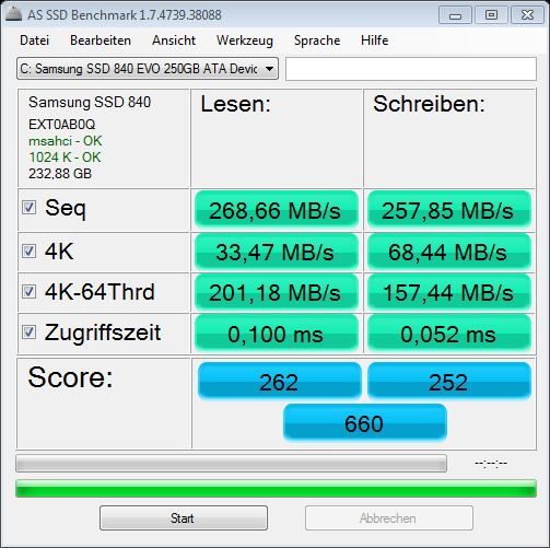

Das sieht doch schon ziemlich gut aus. Brauchst ja nur mal mit den Werten aus deinem vorherigen Benchmark u. Screenshot in Beitrag https://www.computerbase.de/forum/t...ordnung-teil-vi.1184959/page-50#post-14719753 vergleichen.
Welchen Treiber hast Du auf "Start=0" gestellt? Bei Windows 7 sollte es der msahci sein, bei Win8 der storahci. Öffene eine cmd.exe Als Administrator und prüfe das mit
sc qc msahci bzw. sc qc storahci oder sc qc iastor oder sc qc iastora, falls die installiert sind. Dann sollte bei einem von denn irgendwo (vermutlich in der zweiten Zeile) stehen:
START_TYPE : 0 BOOT_START
Wenn das der Fall ist und die SSD am richtigen Port hängt, dann kann es nur noch die Bootreihenfolge im BIOS sein oder es steckt eine CD im LW oder ein USB Stick, von denen versucht wird zu booten.

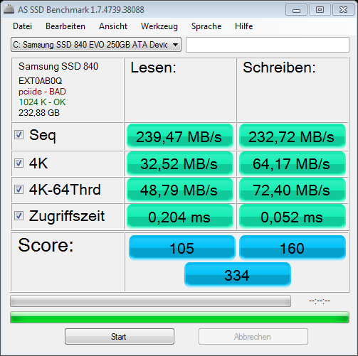

Hab doch nachgeschaut. Steht unter msahci genauso da: 0 BOOT_START
Edit2: Start=Boot über cmd bringt auch nichts. Bei Umstellung im Bios zeigt er an bei allen Platten, bei denen vorher der Name stand, Nicht erkannT an. Ich schaue morgen mal, was ohne die anderen Platten und an nem anderen Steckplatz bringt.
Edit3: Ich habe jetzt mehrere Variationen, was Steckplätze und Bios-Einstellungen angeht, ausprobiert und es ändert sich nichts.
Was mich wundert ist, dass die Festplatten im POST-Screen auch unter AHCI als IDE-Festplatte angezeigt werden.
Im Bios selbst zeigt er die Festplatten unter IDE direkt im Eingangsbild mit vollem Namen an.
Wenn ich auf AHCI umschalte gibt es diese Anzeige nicht mehr unter AHCI-Einstellungen zeigt er dann am jeweiligen Slot nur Festplatte an, erst bei weiterer Auswahl dann das Gerät.
Ich meine mich zu erinnern, dass ich früher auch schon nicht auf AHCI wechseln konnte. Was könnte es denn noch für Fehlerursachen geben?
Ich bin eigentlich der Auffassung, dass ich ein ganz gutes Gefühl habe, welche Einstellungen darauf Bezug haben könnten.
Jetzt nach mehreren hin und her wird mir im Gerätemanager auch der Standard-Zweikanal-PCI-IDE-Controller nicht mehr angezeigt, aber auch nix von SATA/AHCI oder sowas.
Unter sc qc msahci wird mir übrigens ERROR_CONTROL: 3 Critical angezeigt.

Nein, interessanterweise gibt das AFUDOS Updatetool für Win7x64 eine Fehlermeldung über Inkompabilität aus. Ich schaue mal nach einer Alternative.
Edit: Das ist wohl sowieso der falsche Weg...

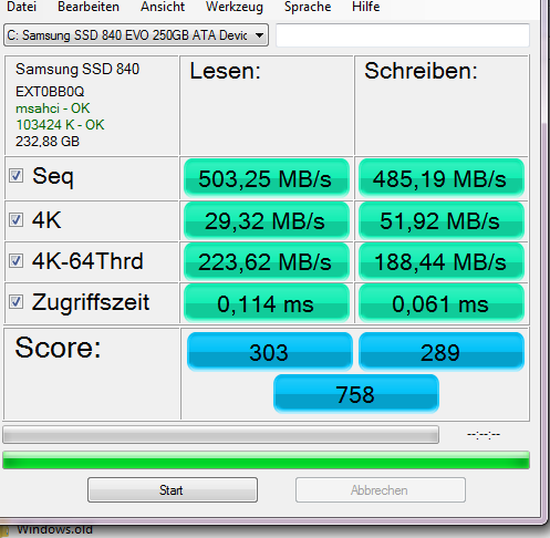

Edit2: So nach BIOS-Update und mehrmaligem hin und her mit den Einstellungen hat er AHCI jetzt angenommen. Denke die Werte dürften für Sata2 passen oder?
- Aug. 2011
- 1.020

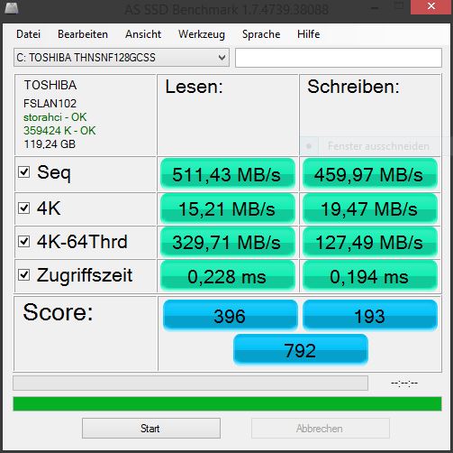

Die Werte sind OK, ähnliche Werte gab es hier auch:
http://www.notebookcheck.net/Review-Lenovo-ThinkPad-T430u-Ultrabook.86977.0.html (etwa in der Mitte)

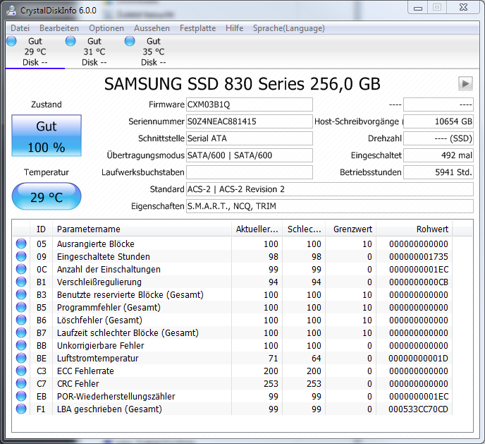

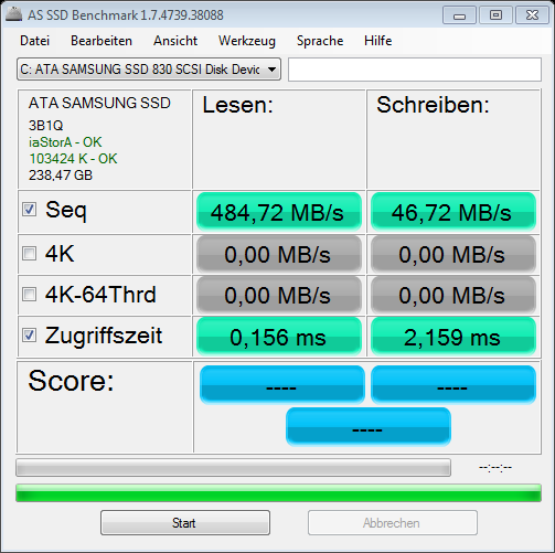

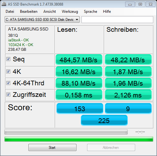

Ich hab unterirdische Schreibwerte und weiss nicht woran es noch liegen könnte.
AHCI ist aktiviert, die Tweak Liste von Toms Hardware ist abgearbeitet, die Platte hängt am richtigen Sata Anschluß , die Platte ist zu 60% leer, wenn auch schon 1 Jahr alt. Eingebaut ist die Samsung 830 in einen Lenovo S30 mit Intel Chipsatz, zwei weitere konventionelle HD sind verbaut.
Ich kab keine Idee mehr woran es liegen könnte, außer daß die Samsung schrott ist?
