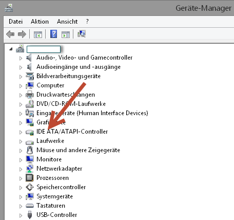

Da wird immernoch der Inteltreiber verwendet, du sollst auf den Standard Windows msahci wechseln, und dann nochmal benchen. Bei AS SSD muss dann msahci stehen links oben.
AdoK schrieb:
Dann lies meinen Beitrag noch einmal. Denn da steht nix von 'Laufwerke' wie du in #1045 u. #1058 geschrieben hast ... ;)
hehe...ok
aber ich verstehe leider nicht ganz alles was du schreibst...wärst du so nett und würdest mir eine schritt für schritt anleitung dazu geben...
z.b. weiss ich schon nur nicht wie ich im gerätemanager zu "IDE ATA/ ATAPI Controller" komme...ist das unter "Laufwerke"?
Alles andere steht bereits oben im genannten Beitrag. Noch mehr als diese Schritte kann man nicht dazu schreiben

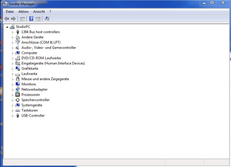

Diesen Menupunkt gibts bei mir nicht...
was hat das wohl zu bedeuten?

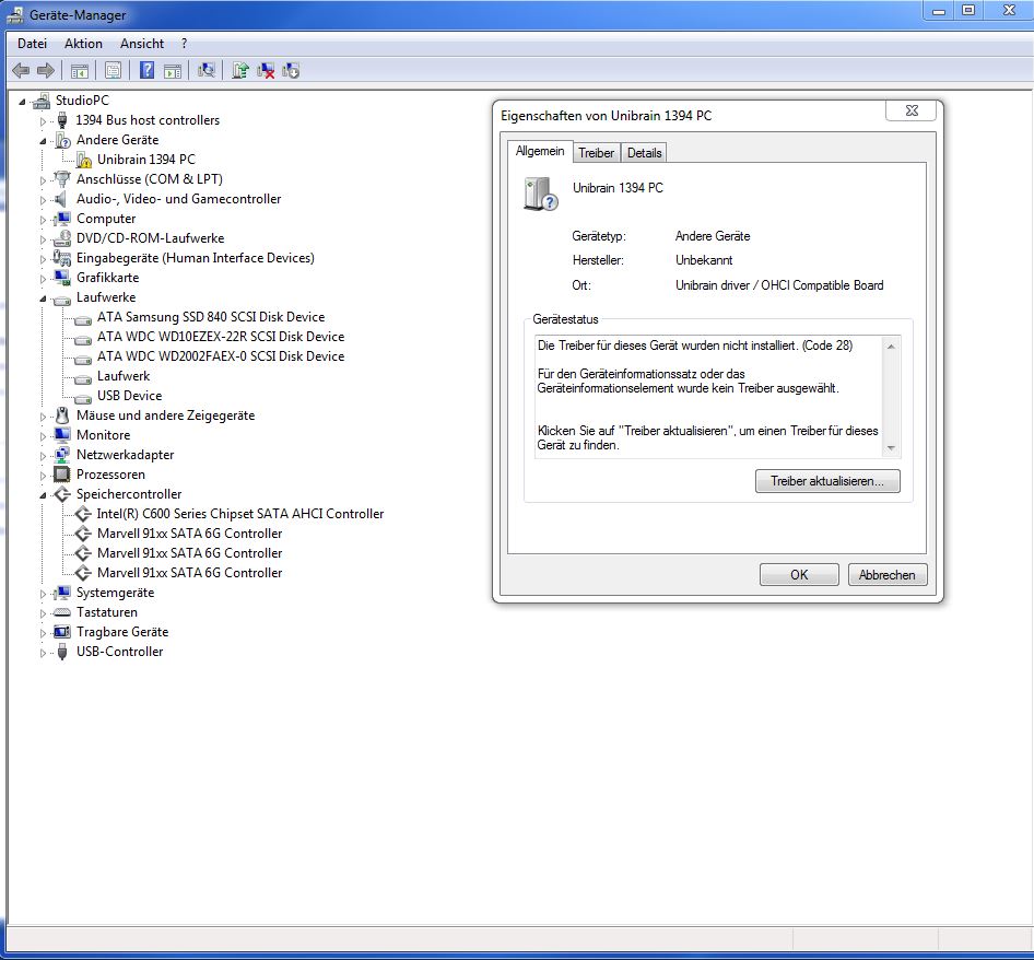

Dann klapp mal Laufwerke auf (aufs kleine Dreieck klicken) und davon dann ein Screenshot machen und im nächsten Beitrag anhängen.
Und was verbirgt sich eigentlich weiter oben unter 'Andere Geräte'? Irgendwelche Geräte die nicht einwandfrei funktionieren oder für die keine Treiber vorhanden/ installiert sind?
Und für den Screenshot bitte auch "Speicherkontroller" aufklappen.
Unter Speichercontroller ist er doch ... 'Intel C600 Series Chipset SATA ...' Alles andere steht weiter oben in #1045
Und für deinen Firewire-Controller (Unbekanntes Gerät) solltest du auch mal Treiber installieren falls du den nutzt.

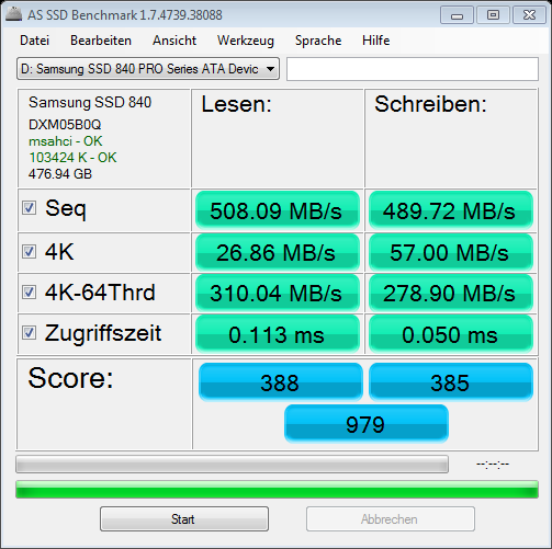

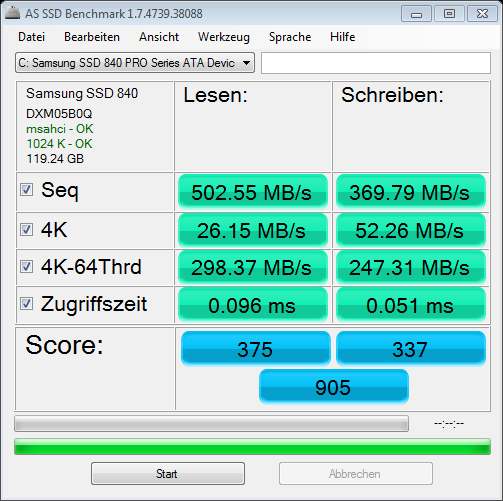

So, ich glaube das sollte jetzt geklappt haben:
Hier die neuen Zahlen:
Ist jetzt alles in Ordnung? Oder gibt es noch Verbesserungspotential?
Die Sandisk Extreme II kann mehr (vgl. https://www.computerbase.de/artikel/storage/sandisk-extreme-ii-test.2145/seite-4)
Gründe dafür können sein:
- andere Hintergrundprozesse sein (z.B. Virenwächter); ein Gegentest im Abgesicherten Modus müsste dann bessere Werte liefern.
- Verschlüsselung der SSD, dann bremst die CPU-Leistung
- schärfere Energiesparmechanismen, was bei Notebooks oft der Fall ist, hier kommt meist die Akkulaufzeit vor Rechenleistung
Ich würde hier auf letzteres tippen.
